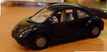

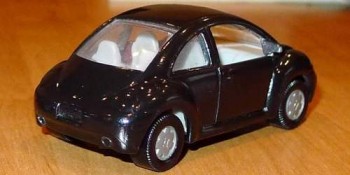

Moja zabawa w renowacje zaczęła się własnie od tego auta. No, prawie od tego, naprawiałem VW Beetle siku 1096
Samochody są identyczne w innych wersjach. To było pierwsze malowanie w karierze. Niestety nie mam zdjęć w trakcie prac tylko końcowe.
VW Beetle POLIZEI Siku 1361 Cc95e4239911885 VW Beetle POLIZEI Siku 1361 65af0d239911894 VW Beetle POLIZEI Siku 1361 D73b49239911899 VW Beetle POLIZEI Siku 1361 5c0245239911909
To było udane malowanie i co ciekawe na dzień dzisiejszy samochód nie jest obity nie ma żadnych odprysków choć synek bawi się nim od samego początku. Świadczy to dobrze o farbach których używam, wcale nie są takie złe.

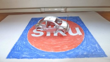

Złom który kupiłem
VW Beetle POLIZEI Siku 1361 E6507c239913268
T o był wymuszony zakup. Auta miałem nie remontować , jednak zdanie zmieniłem i go zrobię.
Na pewno nie będzie to wóz policyjny tak jak widać ponieważ dzieciak ma już 11 sztuk różnych wozów policyjnych więc chyba starczy dlatego przerobię autko na Straż Miejską. Zobaczę co z tego wyjdzie.
Z uszkodzeń to brak koguta oraz anteny. Osie proste, nie trzeba rozbierać podwozia i za lekko otwierają się drzwi. Jeśli chodzi o drzwi jest to jedyny model auta rozebrany w mojej karierze który zawiasy ma na śrubki, to bardzo dobra wiadomość świadcząca na korzyść remontów tego modelu. Każdy VW Beetle można rozebrać i pomalować bez większych kłopotów.

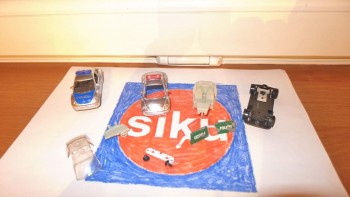

VW Beetle POLIZEI Siku 1361 7864cb239917301 VW Beetle POLIZEI Siku 1361 Fd0f1e239917310 VW Beetle POLIZEI Siku 1361 Bbde7e239917314 VW Beetle POLIZEI Siku 1361 82d0c1239917319
W 30 minut dorobiłem koguta w raz z mocowaniem. Plastik z którego zrobiony jest kogut to przeźroczysty wieszak na ubranie. Grubość podobna, wystarczyło z szerokości zdjąć trochę tworzywa. Widać tez mocowanie to śrubki ze starego aparatu. Tu jest info na ten temat. ( moje złoto )
Kogut od spodu pomalowałem czerwonym lakierem do paznokci. Nie mam niebieskiego będzie czerwony. Wygląda ładnie.
Jutro powinienem samochód pomalować na srebrno i czekać na naklejki aż zapełnię stronę A4. Wydrukowanie tylko naklejek do tego modelu nie wchodzi w grę, nie będę przepłacał zwłaszcza że na dniach planuje następny remont w którym tez będą naklejki.

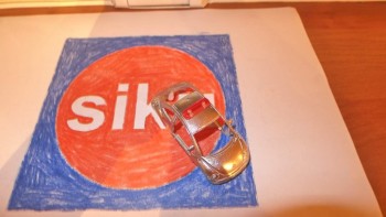

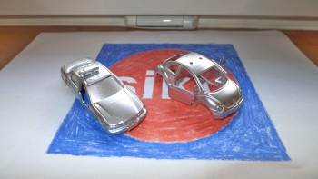

Od tego momentu straciłem zaufanie do srebrnych farb. Nie wierzyłem że mogę trafić srebrny kolor który nie będzie brudził i nie wymagał zabezpieczenia bezbarwnym. Jakiś czas temu w moim sklepie malarski pojawił się kolor aluminium. Sprzedawca zapewniał że farba nie brudzi, zaryzykowałem i kupiłem. Jak się okazało elementy pomalowane aluminium wyglądają świetnie nic się nie wyciera i nie brudzi.
Przyszedł czas na wypróbowaniu koloru na aucie
VW Beetle POLIZEI Siku 1361 0962a3240438261 VW Beetle POLIZEI Siku 1361 98d8eb240438355
Wygląda bardzo ładnie.

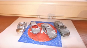

Przy okazji malowania tego modelu sprawdzę jak kolor aluminium będzie wyglądał po nałożeniu bezbarwnego.
Złomik mercedes jako tester
VW Beetle POLIZEI Siku 1361 B85747240453847
Jutro jak mercedes wyschnie zrobię zdjęcia dla porównania

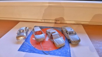

Pisanie by Siku Mechanik Pon Mar 04, 2013 7:13 am
VW Beetle POLIZEI Siku 1361 Efc159240938756 VW Beetle POLIZEI Siku 1361 Fd4e9d240938820
Próba pełną gębą i tak, zaczynając od lewej
VW - pomalowany tylko aluminium dwa razy
VW Golf - pomalowany dwa razy aluminium i raz bezbarwnym
Mercedes złom - pomalowany dwa razy aluminium, dwa razy bezbarwnym
Mercedes tajna policja - pomalowany ( już dawno) dwa razy chromem i raz bezbarwnym
Nie trzeba się za bardzo przyglądać mercedes złom wygląda najlepiej. Pomalowany dwukrotnie bezbarwnym lśni.
Co do samego koloru, aluminium przekształciło się na ładny srebrny metalik.
I taką technologię malowania będe od teraz stosował. Chromy trzeba dwukrotnie malować bezbarwnym.
