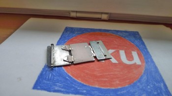

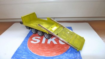

Prawa strona lawety wyszła bardzo ładnie na gotowo
Pozostała lewa której nie będzie widać, ale zrobić trzeba
Trochę trzeba szpachlować,
a nawiasem mówiąc już to zrobiłem i schnie.
Szlifowanie jutro, dziś już mi się nie chce. Smile

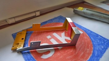

Re: Mercedes Benz LKW Transporter siku 2926 Variante B
Pisanie by Siku Mechanik on Wto Mar 19, 2013 8:53 pm
To zależy. rożnie to bywa. Chyba najczęściej kleje plastik super glue. To podwozie to eksperyment pierwszy raz sklejam tak poważną część. Chce sprawdzić jakie kleje są dobre. Jak się uda to przekroczę następny poziom modelarstwa i zacznę nowe projekty jak ten mercedes który mam zamiar zrobić. Smile

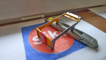

Pisanie by Siku Mechanik on Wto Mar 19, 2013 9:21 pm
Pastę kupisz w każdym budowlanym nawet metalowym do lutowania miedzi, np. centralnego ogrzewania. plus cyna, ja mam taką paste Unifix 3
http://www.imagebam.com/image/c69f4d224642113
A palnik to zwykła butla gazowa trustyczna chyba 5 kilo i zwykły palnik dokręcany, jest na zdjęciu troche zdezelowany
a tu jest temat jak lutuję

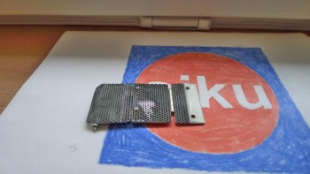

Pisanie by Siku Mechanik on Sro Mar 20, 2013 1:04 pm
I to jest taka robota. Godzina w garażu, doba schnięcia
Podjazd prawie gotowy
Trzeba jeszcze dokładnie wyszlifować i to będzie koniec pracy nad podjazdem
Wykończenie górnej części lawety. Nie wiem jak nazywa się tak belka. W każdym razie tak to wygląda w oryginale
I to wszystko na dziś. Nie ma części robota stoi.

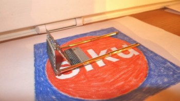

Pisanie by Siku Mechanik on Sro Mar 20, 2013 8:00 pm

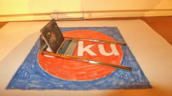

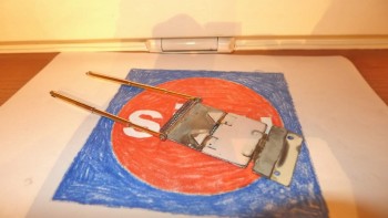

Podjazd gotowy
W roli ścisłości.
Specjalna śruba do której przymocowane są siłowniki jest dorabiana. Kawałek miedzianego drutu plus gwintowanie na końcach narzynką M2 rozwiązało problem ruchomych siłowników. Rzecz jest oczywista że śruba jest przylutowana.
Całe szczęście że znalazłem w narzędziach małe narzynki i to aż trzy sztuki które są bardzo pomocne w dorabianiu nietypowych śrubek. Jedna narzynka z uchwytem kosztuje około 20 zł. Wiem bo próbowałem kupić używaną, nowa to wydatek 40 zł.
Podjazd wyszedł mi dobrze, jestem z niego zadowolony, mógł wyjść jeszcze lepiej ale nie miałem małych zawiasów które spowodowałyby zamykanie ostatniej części najazdów do końca. Tak też nie jest źle.
Tolerancja błędu i nierówności w składaniu podjazdu nie przekracza 1 mm. Mierzyłem, w grę wchodzą dosłownie drobiazgi których nie widać na pierwszy rzut oka. Ogólnie jest dobrze Smile
Skończyłem bardzo trudną część Smile

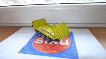

Pisanie by Siku Mechanik on Czw Mar 21, 2013 6:03 pm

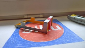

Tył gotowy do malowania
Złote siłowniki wyglądają ślicznie, szkoda tylko że na 99% ściemnieją i nic z tym nie da rady zrobić.
Pomalowanie bezbarwnym rozwiązało by sprawę tylko ten element pracuje i farba by się ścierała.
Musi być tak jak jest Smile
Pisanie by Siku Mechanik on Pią Mar 22, 2013 1:10 pm
Laweta pomalowana
Samochód w siedemdziesięciu procentach skończony.
Zostały naklejki na to bezbarwny zrobienie kabiny której nie mam i nie wiem kiedy kupie.
Z jeden rzeczy jestem niezadowolony. Nie wiozłem tego pod uwagę, nie pomyślałem. Widoczne są na siateczce plamy kleju. Jedne otworki są pełne drugie puste. Powinienem całą płaszczyznę posmarować klejem a nie tylko kawałki. Nauczka na przyszłość. Tak już zostanie.
