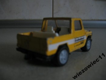

Auto które zamierzam zrobić jest jeszcze w fazie projektowania, w głowie. Jednak już mogę zdradzić pewne szczegóły.
Żeby zrealizować to co niżej na zdjęciu potrzebuje dwóch identycznych aut, a najlepiej czterech to zrobię dwa rożne mercedesy.

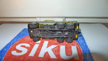

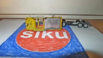

Godzina czasu w garażu i podwozie gotowe
W tej chwili jeszcze nic nie widać, ale co się dziej potem affraid cheers
Re: Mercedes Benz 280 GE ADAC Trzy Osie siku 1044
Pisanie by Siku Mechanik on Czw Kwi 04, 2013 7:10 pm

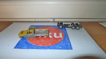

"Nie taki wilk straszny ja go piszą". Projekt podwozia już wcześniej przemyślałem, ale teoria i praktyka to dwa różne tematy. Myślałem że płytę podłogową będę kleił jednak podczas cięcia i szlifowania wykorzystałem fabryczny otwór i wszystko skręciłem jedna śrubką
Pisanie by Siku Mechanik on Czw Kwi 04, 2013 7:14 pm
Mało tego. Zastanawiałem się jak przymocować dorabiany tył z osią. Oryginalnie oś mocowana jest na plastikową spinkę która spełnia też rolę amortyzatorów, ją też przeciąłem i wykorzystałem. Czyli cały tył będzie miał resory.

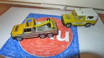

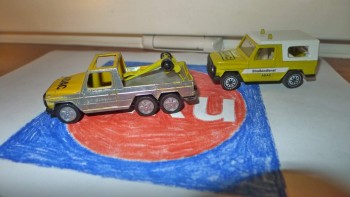

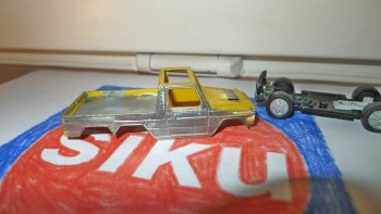

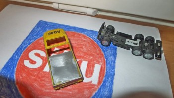

Zrobienie podwozia w sumie było proste. Schody zaczęły się przy dorobieniu z dwóch części karoserii.
Szlifowanie, mierzenie, szlifowanie, mierzenie i tak chyba ze trzydzieści razy a ż w końcu pasuje idealnie. Mierzyłem suwmiarką, odchylenie między dwoma bokami wynosi 0.3 mm a wyszło tak
Pisanie by Siku Mechanik on Czw Kwi 04, 2013 8:06 pm

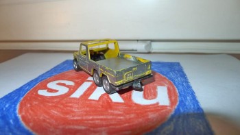

Jednak największe jaja były przy klejeniu. Trzydzieści minut próbowałem tak ułożyć karoserię żeby klej się ładnie rozlał i nie poruszył dwóch sklejanych elementów.
W końcu się udało i już na ta chwilę minęło ponad cztery godziny co oznacza że karoserię delikatnie można wziąć w łapki
Sklejane elementy musiałem wzmocnić kawałkiem aluminium i zrobić podłogę na pace.
Jutro zajmę się siedzeniami i dachem.
Na dziś koniec:)
