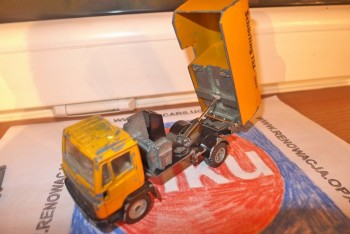

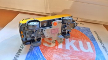

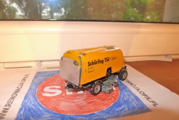

Po bliższym przyjrzeniu się śmieciarce stwierdzam że, modelu robił nie będę. Same ubytki mnie nie przerażają, wszystko mógłbym naprawić, tylko zawiasy klamrowe które są w dwóch miejscach. Po rozwierceniu nie dam rady ponownie ich zacisnąć dlatego samochodzik idzie na części. Będę miął kabinę podwozie i koła, coś tam wymyśle i zrobię.
Uwaga na przyszłość..
Jeżeli będę chciał mieć ten samochodzik w kolekcji muszę go kupić w jak najlepszym stanie.

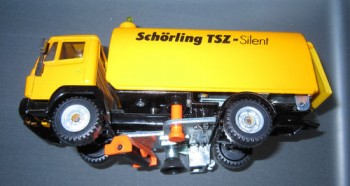

A jednak
Nie lubię się poddawać bez walki i dlatego postanowiłem spróbować naprawić auto.
Powodzenie renowacji zależy od jednego klamrowego zawiasu który nie może się złamać podczas rozchylania.
I się udało Smile
Doskonała robota Smile
A dalej poleciało jak z płatka
Dorobiłem złamany zawias odpowiedzialny za unoszenie paki
oraz brakujący siłownik
Najtrudniejsze części dorobione które pasują jak ulał Smile

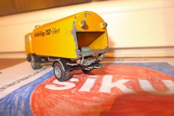

Dziś zrobiłem tylną brakującą klapę. Dwa razy ją dorabiałem, za drugim razem wyszła tak jak trzeba
Klapa otwiera się luźniutko

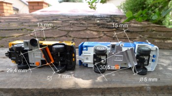

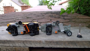

Przez przypadek odkryłem znaczenie takiego silnika czy co to jest za przednią osią. Część ma walory estetyczne oraz praktyczne.
Jest to przeciwwaga dla unoszonej paki. Bez tego model leci do tyłu. Sama część jest dosyć ciężka, zresztą jak i cały samochód.

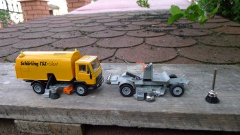

Następna część to szczotka walec
W moim przypadku szczotka dorobiona jest z jakieś uszczelki, nie wiem znalazłem pasowało wiec zrobiłem :-)
Wyszło całkiem całkiem nie tak jak w oryginale, ale podobnie

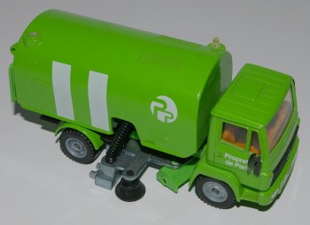

oryginał
Jutro zrobię zamiatarkę, tylko muszę poszukać jakiegoś pędzelka powinien pasować jak ulał :-)

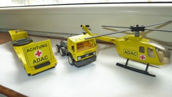

Szkoda że nie zrobiłem zdjęć autka z przodu. Ma zniszczoną przednia szybkę dlatego po raz drugi w swojej karierze spróbowałem ją dorobić. Pierwszą i jak dotąd jedyną zrobiłem w tym modelu
Ford Cargo mit Hubschrauber ADAC siku 3719
Dorobiona została idealnie jestem z niej dumny.
Z szybami jest o tyle kłopot że potrzebny jest plastik odpowiednio wyprofilowany.
Znalazłem u synka odpowiedni zniszczony samochodzik
Szybka jest w sam raz. Trzeba zaznaczyć że miałem tylko jedną próbę, musiała wyjść dobrze. :-P
I wyszła  :mrgreen:
Pasuje jak fabryczna, bez żadnego kleju :-P wszystko na wcisk.
Fajowo, udało się :-)

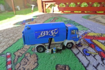

Warto coś dodać od siebie Smile

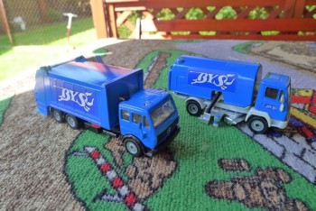

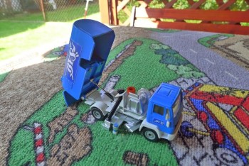

Model powstał z gruzów jak feniks z popiołów, fantastycznie. Nie sądziłem że wyjdzie tak ładnie. Kosztował mnie bardzo dużo pracy, dlatego że jest to chyba jeden z najbardziej skomplikowanych autek siku. Ma mnóstwo części i to na dodatek ruchomych doprowadzenie wszystkiego do pierwotnego stanu jest nie lada wyczynem. Cóż mogę jeszcze dodać,fajowo i tyle
ile wydałem złota
a robota?
to głupota, picie to życie Smile

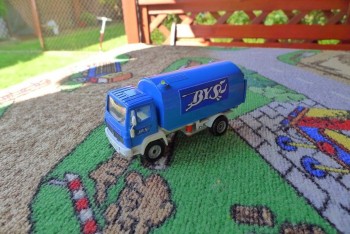

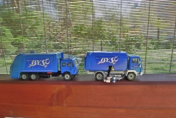

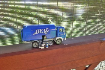

Przyszedł czas na pochwały.
Mogę wreszcie porównać zamiatarkę naprawiona z nową.

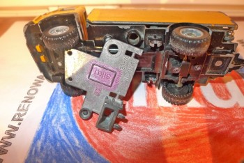

To co najważniejsze kryje się pod spodem.
Szczotkę dorobiłem mając tylko zdjęcie. Wszystko na oko.
Ma się oko co Smile
Zamiatarka ponownie idzie na warsztat. Pomaluje ja na nowo. Granatowy plus nowe naklejki.
Ryzyk fizyk.
Jest duże prawdopodobieństwo nieumyślnego uszkodzenia modelu.

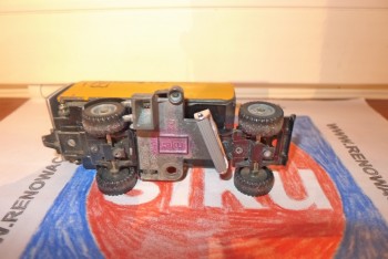

Re: Mercedes Benz Straßenkehrwagen BYŚ siku 2824
Pisanie by Siku Mechanik on Sro Maj 14, 2014 8:16 pm

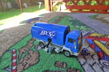

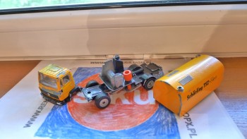

Autko rozebrane, usunięta farba.
Farbę usunąłem chlorkiem metyleny, który rozpuszcza plastik. Jak na złość pochwa siłownika zamontowana jest na stałe do podwozia zamiatarki. Co ciekawe po godzinie moczenia część siłownika była nietknięta.
To bardzo bobra i przydatna wiadomość.
ok
jedziemy dalej.
Postanowiłem dorobić nową szczotkę z badziewia które znajduje się na wyposażeniu akcesorii do dremela.
Nawiasem mówiąc nie wiem jakie ma taka plastikowa szczotka zastosowanie. Do czyszczenia się nie nadaje tylko chyba żeby dorobić brakującą część w siku.
Szczotka jest świetna i dużo lepsza od poprzedniej.
Wspominałem wyżej o prawdopodobnym uszkodzeniu Mercedesa. I tak tez się stało. Klamry które trzymają podwozie z zamontowanymi szczotkami pękły. Sad
Nie byłem zbyt szczęśliwy i już miałem przerwać robotę.
Wpadłem na pomysł zamontowania śrub M 1,4.
I co ?
Genialne.
Powinien od razu je zastosować.
Autko uratowane.
Musze jeszcze popracować nad kogutami i naklejkami.

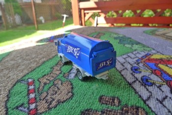

Za trzy dni zamiatarka powinna być gotowa.
koniec. Smile
