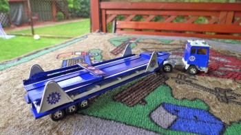

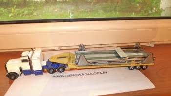

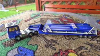

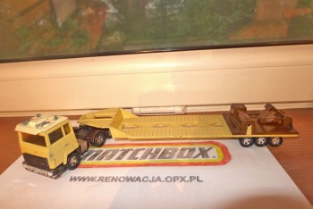

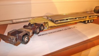

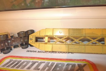

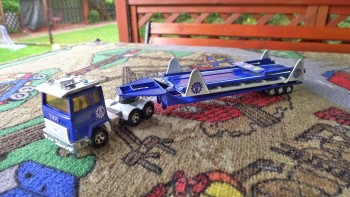

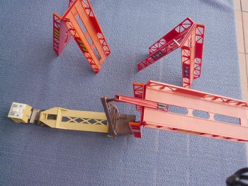

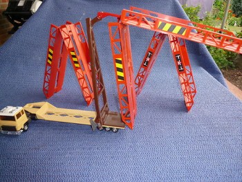

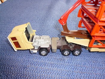

Ciągnik siodłowy to Berliet Naczepa powinna mieć składany most.
Auto to rarytas, rzadki model przynajmniej ja od października 2012 nie widziałem go jeszcze na portalach aukcyjnych.
Model jest w dobrym stanie z lekko uszkodzoną owiewką oraz złamana jedną trąbką w paskudnym kolorze. Kolor mnie odstrasza a najgorsze jest to że raczej nie będę go malował. Jak na trzydziestolatka wygląda dobrze.
To dobry zakup za rozsądne pieniądze. :-)

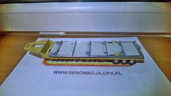

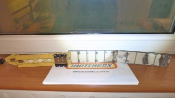

Autko czekało trochę na renowację z powodu brakującego mostu. Musiałem pewne plany przemyśleć i wreszcie ruszyłem z naprawą. Będzie most, ale jaki? to zobaczymy.
Re: Matchbox Super kings K-44 C Bridge Layer
Pisanie by Siku Mechanik on Sro Sie 14, 2013 7:44 pm

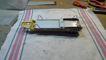

Most zrobię z tego co mam w swoim arsenale złomu. Jedyne co do kupię to zawiasy bez których ani rusz.
Most będzie trój pomostowy z tym że pierwsze przęsło będzie z naczepy. Takie są plany.
W naczepie nie będę robił dodatkowych otworów ani nic co wpłynie na szkodę modelu. Wykorzystam wszystko to co jest w naczepie. Jak kupię oryginalny most choć jest to mało prawdopodobne, zdemontuje dorobiony i wstawię oryginał.
ok zaczynamy. Smile

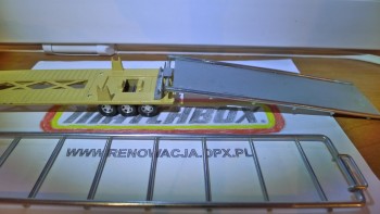

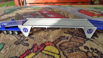

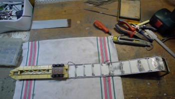

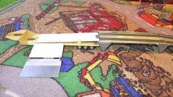

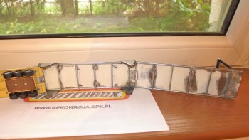

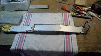

Ruszyłem w poszukiwanie odpowiedniego materiału no i proszę znalazłem coś ciekawego
Nie wiem co to jest, ale idealnie nadaje się na przęsło mostu nawet przylutowałem jezdnie.

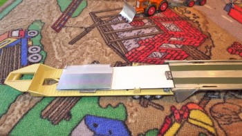

Praktycznie środkowe przęsło jest już zrobione.
Planuje zrobić zjazd z mostu odpowiednim najazdem, który chyba będzie wyglądał tak
Muszę coś wykombinować ze zjazdem z naczepy, nie wiem jak to zrobię. Pomyślę

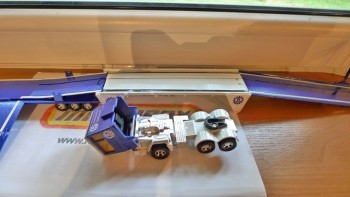

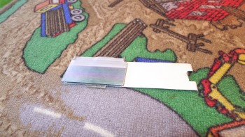

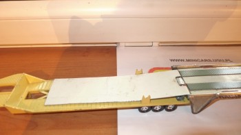

Naczepa ma gotowy zawias który odpowiedzialny jest za rozkładanie mostu. Musiałem jedynie dorobić odpowiednią blokadę żeby całość trzymała się naczepy

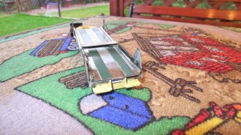

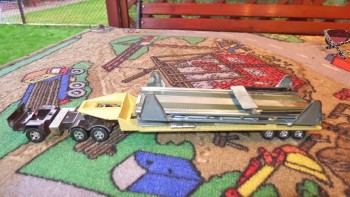

A tu fotka ze złożonym środkowym przęsłem
I to koniec na dziś Smile
Pisanie by Siku Mechanik on Czw Sie 15, 2013 8:31 pm

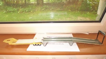

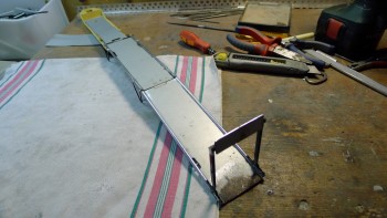

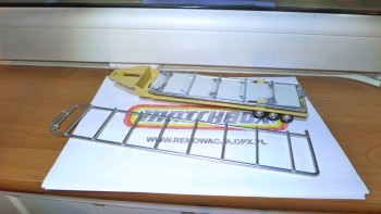

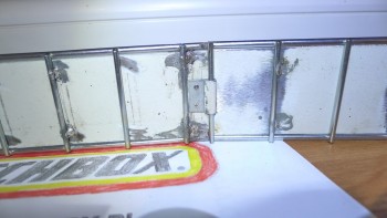

Trzecie przęsło gotowe i zamontowane

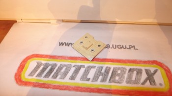

Gotowy zawias który miałem wstawić w trzecie przęsło za bardzo się nie nadawał, dlatego zrobiłem taki który pasuje konkretnie do takiego połączenia
Na tm zdjęciu widać złożony most, jest dosyć cienki
Bardzo chciałem żeby środkowe przęsło miało po bokach małą kratownicę, fajnie by wyglądał. Jak widać plan który miałem w głowie woził w łeb podczas pracy. Wszystkiego nie można przewidzieć. Będzie tak jak zrobiłem

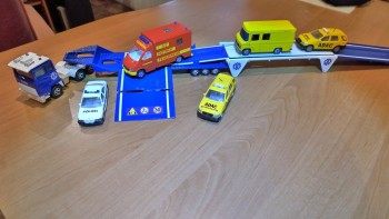

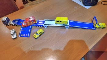

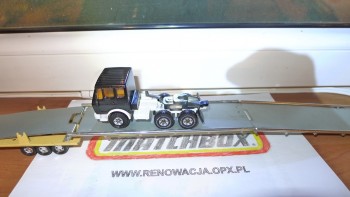

Tak sobie pomyślałem że nie każdy ma możliwość porównania jak model Matchbox -a wygląda na tle siku w skali 1/50. Zrobiłem takie zdjęcie

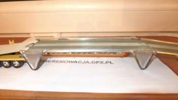

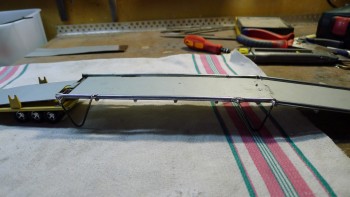

Żeby środkowe przęsło wyglądało lepiej zrobiłem filary, o ile kawałki przylutowanego drutu można tak nazwać.
Operacja "filar" charakteryzowała się dużą precyzją.
Kiedy most jest złożony filary blokują boczne wychylenia dwóch przęseł. Całość składa się idealnie,żadnych luzów. Jak z fabryki. Wink. Nie przypuszczałem że zrobię tak dokładnie. Wink

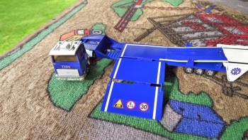

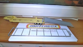

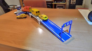

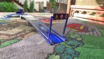

Dużo myślałem na temat znaków drogowych które powinny informować o ograniczeniach na moście. Most będzie dla autek do trzech i pół tony choć ciężarówka też się zmieści. Generalnie chodziło mi gdzie je zamontować i czy może mają być luzem. Nie lobię dodatków luzem dlatego zrobiłem taką składana bramkę na której będą przyklejone odpowiednie znaki. Trochę przypomina to bramkę viaTOLL
Bramka jest składam i rozwiązała problem znaków drogowych.

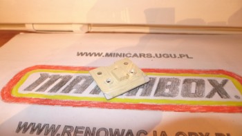

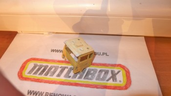

Ponieważ zawiasy które posiadam są za małe do zrobienia odpowiednich zjazdów z naczepy wziąłem się za jedyne uszkodzenie w tym modelu.
Uszkodzona jest owiewka na kabinie. Narożniki są wyszczerbione
To delikatna i precyzyjna robota
Od spodu jest blaszka która wzmacnia całą owiewkę. Myślę że teraz jest mocniejsza niż była.
W sumie godzina roboty. Po pomalowaniu nie powinno nic widać.

Jak do tej pory most wygląda bardzo dobrze, tylko te filary trochę mi nie pasują. Czegoś im brak.
Trochę pomyślałem porobiłem próby i zrobiłem takie wypełnienie
Most jest już prawie gotowy, prócz ostatniego przęsła dlatego całość wyczyściłem i nakleiłem? no właśnie jak to się nazywa te pasy na moście. W każdym razie po nich będą jeździły samochody.Smile

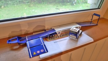

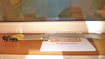

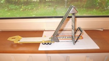

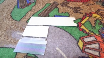

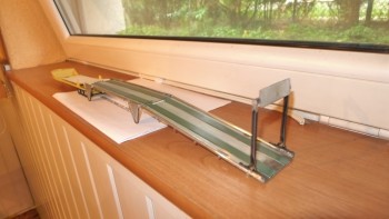

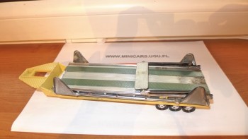

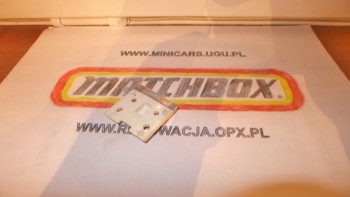

Kupiłem odpowiednie zawiasy i w wolnej chwili zabrałem się za robotę.
Zrobiłem trudną część składającą się z dwóch zawiasów ponieważ całość będzie się sprytnie składała tak ażeby podjazd chował się pod złożonym mostem
Podjazd zrobiony jest z dwóch części żeby zmniejszy kont zjazdu z naczepy
Wystające dwa gwoździe to blokada zbyt dużego wychylenia podjazdu. Ograniczniki
Złożony most nieznacznie wychylił się do góry. To przez te gwoździe których nie planowałem montować, a jak się okazało są niezbędne.
Praktycznie most jest gotowy trzeba jeszcze go wyczyścić i zrobić ruchomą blokadę która nie pozwoli na przypadkowe rozłożenie.

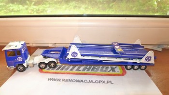

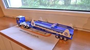

Nic mądrego nie wymyśliłem dlatego autko jest teraz w malarni i schnie

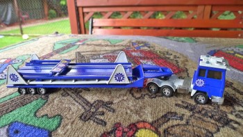

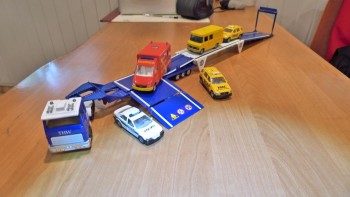

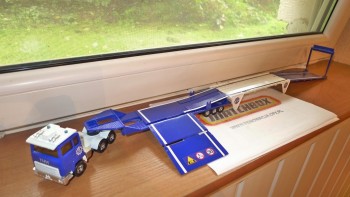

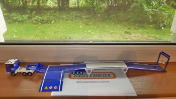

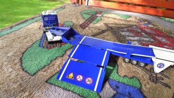

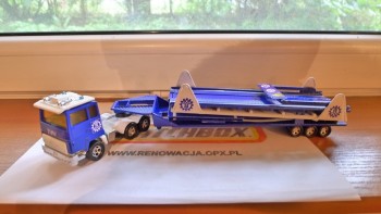

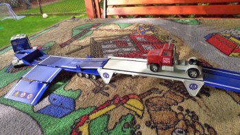

Dziś wydrukowałem naklejki. Model będzie w barwach THW
Pisanie by Siku Mechanik on Czw Sie 22, 2013 1:44 pm

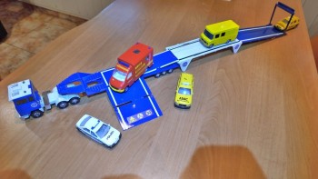

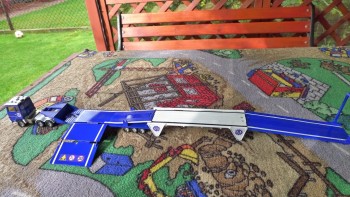

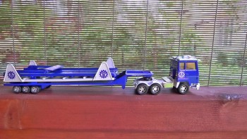

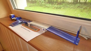

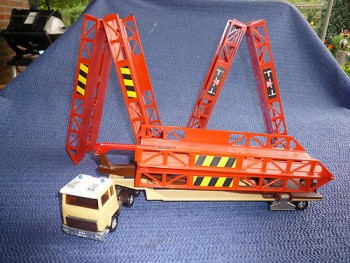

Tym razem zacznę od podsumowania

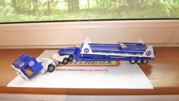

Model praktycznie nie miał ubytków. Mógłbym go tylko pomalować i czekać na brakujący most.
Mógłbym, ale postanowiłem go uzupełnić. Nie mnie oceniać swoją pracę jednak most jest świetny. Lepiej by wyglądał jak bym zrobił trzecie podobne przęsło, tylko jest jedno ale. Nie miałem już odpowiedniego materiału no i po rozłożeniu most by miał prawie metr.
Przęsło z naczepy zrobione jest dobrze są małe odchylenia widoczne po złożeniu najazdu na które można przymknąć oko. Dwa pozostałe przęsła spasowane są idealnie. Żadnych luzów czy nierówności. Jedno składa się w drugie jak należy.

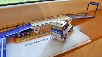

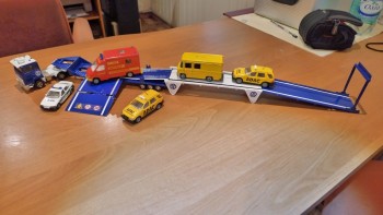

Zrobiłem sporo zdjęć
Kilka technicznych informacji
Długość modelu 70 cm
Długość mostu 62.5 cm
Długość jezdni 61 cm
Szerokość naczepy 5.5 cm
Szerokość mostu 6 cm
Waga około 1.3 kg (Moja domowa waga nawet nie drgnęła, podaję ciężar na oko)
