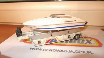

Matchbox Super Kings K-27 Power Boat & Transporter VN MIB 1977 (nr2)
Re: Matchbox Super Kings K-27 Power Boat & Transporter (nr2)

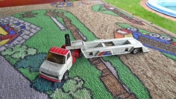

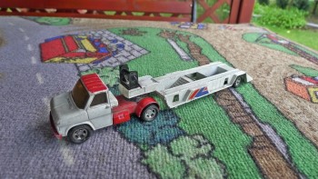

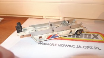

Tym razem kupiłem z autkiem (ciągnikiem siodłowym). Można powiedzieć samochodzik jest w sześćdziesięciu procentach kompletny
Ma wciągarkę, której będę musiał poświęcić trochę czasu no i spore braki. Brak sań oraz łodzi której na pewno nie kupię bo nie była sprzedawana osobno tylko w zestawie. Więc zakup graniczy z cudem.
Oprócz tego jest poważnie wygięte tylne nadkole. Widać to na zdjęciu.
Co zastanę w środku FORDA "A" zobaczymy

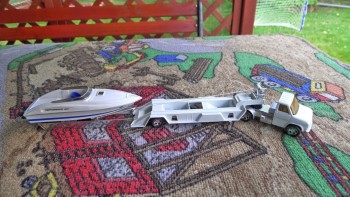

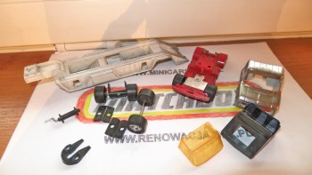

Udało mi się wyprostować nadkole. Delikatna robota uwieńczona sukcesem.
Widać też wszystkie części.
Następny krok to sanie Smile

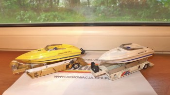

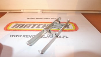

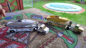

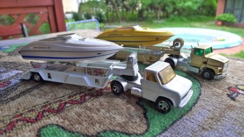

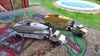

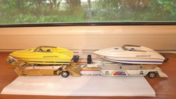

Jak wiadomo sanie już robiłem.
Ponieważ część się sprawdziła, ponownie wykorzystałem aluminiowy kątownik tym razem 12x12 mm a nie 10x10mm Miałem większy, zrobiłem z większego.
Są prawie identyczne. Nabyte doświadczenie pozwoliło mi dwukrotnie skrócić czas na dorobienie sań.
Część będzie wypolerowana tak jak poprzednio
Największy kłopot sprawiło rozmieszczenie, nie wiem jak to nazwać, bolców w które wchodzą w motorówkę. (te czarne druciki) Jest to śruba 2 mm z koszulką termiczną. Łódź trzyma się mocno i nie wypada.

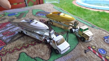

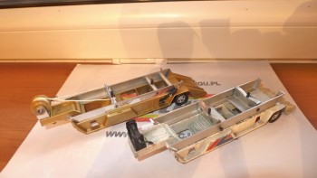

Niżej zrobiłem zdjęcia porównawcze sań

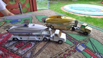

Najbardziej zależało mi na tej samej wysokości naczep z motorówkami. Różnica jest minimalna. Złote (pierwsze które robiłem) są delikatnie wyższe. Na oko tego nie widać i oto chodziło. Dwie identyczne naczepy Smile
Od tego momentu renowacja powoli dobiega końca Smile

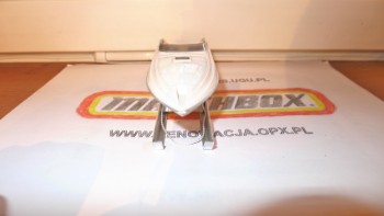

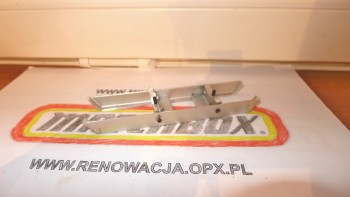

Sanie zrobione na gotowo
Postanowiłem w tym przypadku nie dorabiać i nic nie zmieniać w naczepie do której powinny być przymocowane sanie. Model jest zbyt cenny żeby cokolwiek zmieniać.
Podczas zabawy trzeba będzie uważać.

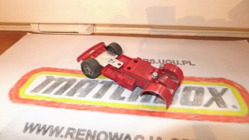

Na górze napisałem zdanie "Co zastanę w środku FORDA "A" zobaczymy"

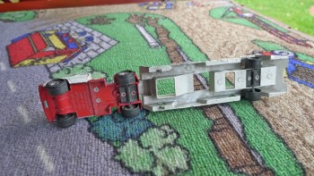

Jak rozebrałem autko w pierwszej chwili tego nie zauważyłem. W przedniej osi pęknięty jest klips na koła. (inaczej jeden resor)
Nie dało rady tego skleić, nowy klips jest za trudny więc zrobiłem nakładkę na istniejący.
I zrobione.
Kłopot w tym że autko w tej chwili niema resorów. A jak były to obcierały o nadkola bo były za miękkie.
Czyli, można przymknąć na ten drobiazg oczko. Jest bardzo dobrze:)

aa i jeszcze części

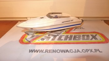

Pisanie by Siku Mechanik on Czw Lip 25, 2013 8:29 pm

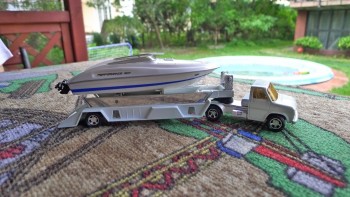

Muszę kupić motorówkę siku, ta na zdjęciach jest wypożyczona z modelu BMW 545i Booat siku 2543
Autko prezentuje się świetnie.

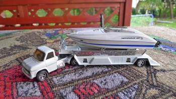

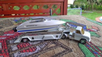

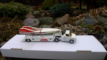

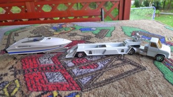

Pisanie by Siku Mechanik on Nie Lut 21, 2016 11:47 am

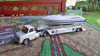

Po kilku latach udało się zdobyć, a raczej wyżebrać brakująca motorówkę. Naklejki nie istniały musiałem je dorobić. Kształt na dziobie był zbyt trudny do zrobienia dlatego dałem sobie spokój.
