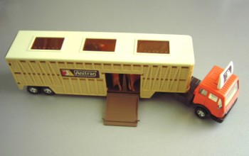

Matchbox Super kings K-8-D Animal Transporter

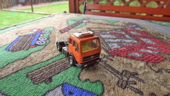

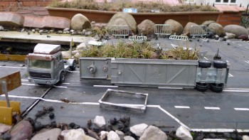

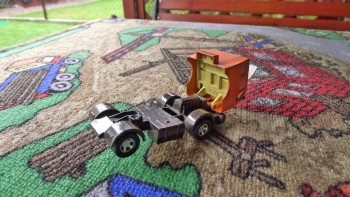

Kupiony w zestawie złom 35
Uszkodzenia
Brak jednego lusterka, owiewki i naczepy

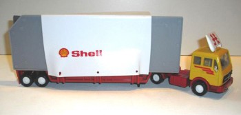

Ciągnik siodłowy Mercedes występuje w zestawach
K-8D
K-107B
K-113B
K-124A
K-129A.
Wachlarz jest spory i do każdego zestawu potrzebna jest naczepa, no i ładunek

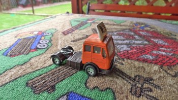

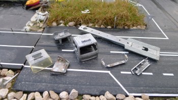

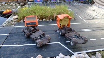

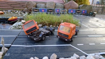

Postanowiłem trochę odpocząć od dużych projektów i zająć się drobiazgami.
Od czasu zakupu Mercedesa sporo wody upłynęło i z jednego zrobiły się dwa
Trzeba zrobić nowe owiewki spróbować naprawić jeden połamany złomik i ogólnie całość doprowadzić do kultury.
Jeden Mercedes połamany ma zawias który odpowiedzialny jest za otwierania kabiny. Już wiem, że kabina będzie przymocowana na stałe
Nie da rady tego naprawić.
Na uwagę  w super kings -ach zasługują lusterka. Lipa jakich mało. Nie ma znaczenia lewe, prawe. Są dwustronne.
Do tego pół samochodu jest w skali 1/55, a tył 1/60 lub 64
Typowa zabawka.
ok
Ciągników malował nie będę tylko je naprawię usunę farbę i skręcę. Będą czekać na lepsze czasy czyli na naczepy.

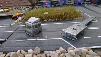

Pisanie by Siku Mechanik on Nie Gru 07, 2014 1:01 pm

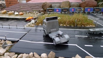

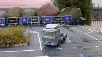

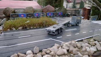

Odwlekałem naprawę do samego końca.
Robota ruszyła.

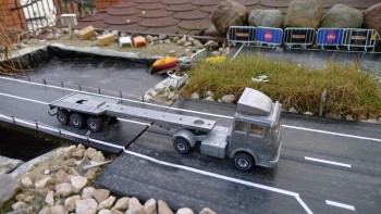

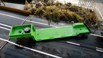

Ponieważ ciągnik ma spore ubytki i nie przedstawia większej wartości dopasowałem naczepę siku do zestawu.
Mam już pomysł co to będzie, ale o tym później jak kupię jeden drobiazg.
Wymieniłem koła na siku. Tak jak w naczepie. Zdobycie kół od Matchbox -a jest prawie niemożliwe.

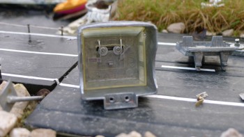

Trzy razy dorabiałem owiewkę kabiny. Na początku miała być z jednego kawałka wygiętej blachy, skończyło się na zlutowaniu pięciu blaszek. Wygląda fajnie.
Na koniec osłonka przeciwsłoneczna z kawałka blachy i spinacza biurowego.
W wolnej chwili zrobię nowe lusterka.

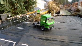

Tak prezentuje się złom

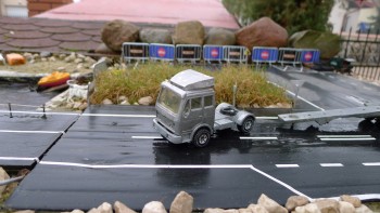

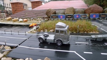

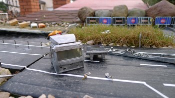

Pisanie by Siku Mechanik on Wto Gru 09, 2014 2:42 pm

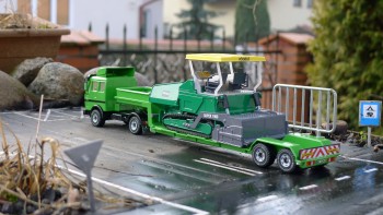

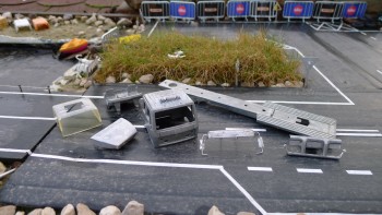

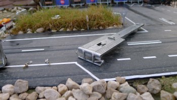

Zrobiłem bardzo podobne lusterka (widać na jednym ze zdjęć nr.3) i lipa. Nie ma jak zamontować. Mocowanie lusterek jest do bani w tym Mercedesie. Poszedłem w innym kierunku i zrobiłem tak jak w SIKU. Mocowane w osłonie przeciwsłonecznej. Z reszta osłonę trochę poszerzyłem żeby było więcej miejsca.
Osłona mocowana na wąsy, ma dosyć skomplikowane blokownie, żeby się nie ruszała. Też to pokazałem

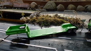

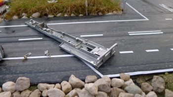

Zrobiłem nowy tył w naczepie. Małe pionowe belki chyba są za grube. Ale co tam, następną zrobię z cieńszymi.

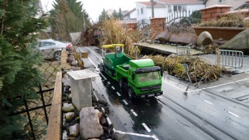

A na koniec Mercedes wygląda jak powinien. Angielska wersja jest do niczego. Teraz to co innego.
Na tym koniec Smile

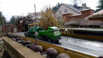

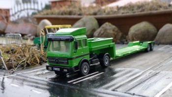

Wielki powrót.

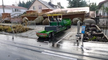

Po ponad dwóch latach autko nabiera kształtu. Ciągnik siodłowy dostanie niskopodłogową naczepę siku
Nowa nazwa modelu to Matchbox Super Kings and siku K-8-D Conveyor Equipment

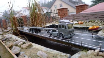

Pisanie by Siku Mechanik on Nie Sty 31, 2016 2:12 pm

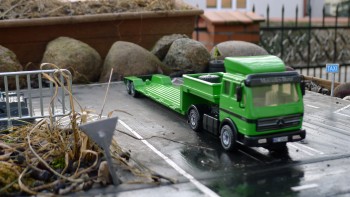

Mercedes NG
I tak już zostanie. Drobne zmiany w naczepie

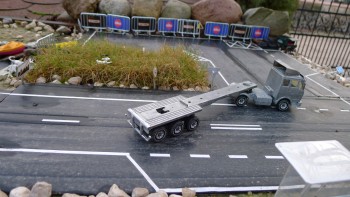

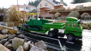

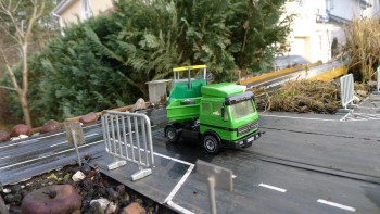

Pisanie by Siku Mechanik on Nie Lut 14, 2016 10:47 am

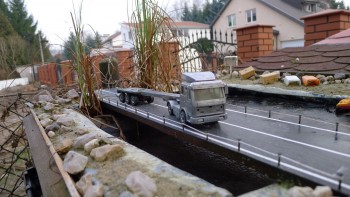

Można śmiało powiedzieć pół na pół. Liczy się sztuka Smile
Matchbox Super Kings and siku K-8-D Mercedes NG Conveyor Equipment
Mercedes NG
ende Smile end Smile koniec Smile
