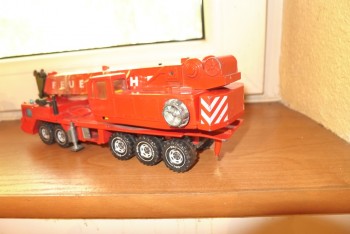

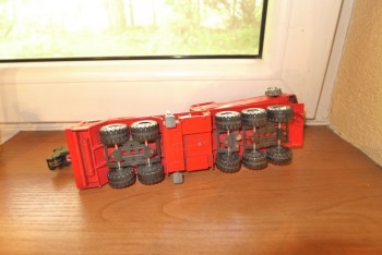

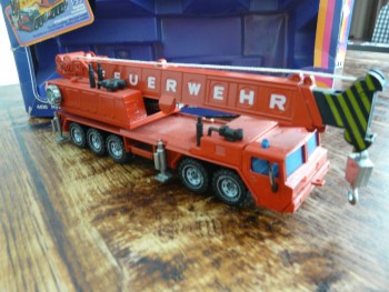

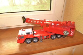

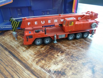

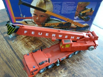

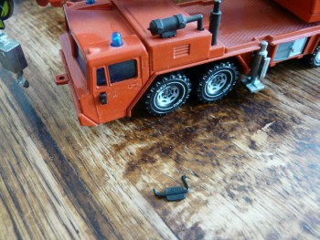

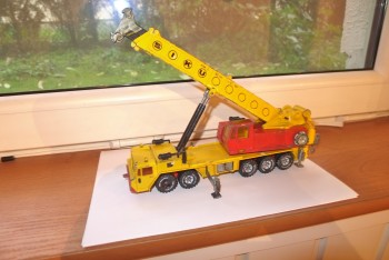

Piękny dźwig kupiony za kilka złotych z uszkodzeniami.
Brak siłownika i kilku dupereli.
Ramie sklejone jest na taśmę bo nity puściły. Naprawię to w kilka minut. Jednak nie to jest najgorsze.
To brak tylnego pasa z podpórkami. To poważny ubytek skłaniający do zakupu następnego modelu z uszkodzeniami. Z dwóch na pewno zrobię jeden kompletny.
Taka prawda model idzie do szuflady i czeka na lepsze czasy.

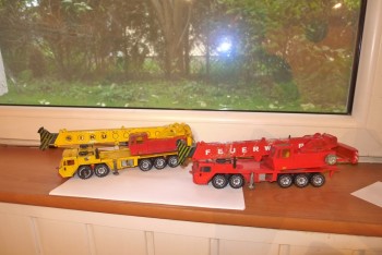

Nie spodziewałem się że tak szybko zdobędę części to tego dźwigu. Fajowo. Od jutra startujemy z naprawą

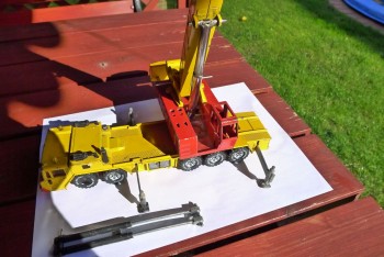

Naprawa ruszyła pełną gębą. Zrobiłem najtrudniejszą część w tym modelu siłownik. Pozostałe części wiozłem z czerwonego. Góra dźwigu już pomalowana.

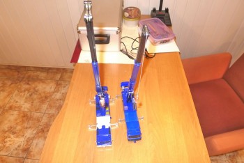

Faun Feuerwehr kranwagen siku 4010 Bc99bb279482110 Faun Feuerwehr kranwagen siku 4010 78aabe279482117Faun Feuerwehr kranwagen siku 4010 17ddf3279482121Faun Feuerwehr kranwagen siku 4010 48b455279482134Faun Feuerwehr kranwagen siku 4010 2db9e8279482139Faun Feuerwehr kranwagen siku 4010 B134e6279482144Faun Feuerwehr kranwagen siku 4010 85a768279482151Faun Feuerwehr kranwagen siku 4010 814c04279482162Faun Feuerwehr kranwagen siku 4010 743784279482171Faun Feuerwehr kranwagen siku 4010 2c1147279482286Faun Feuerwehr kranwagen siku 4010 8a55eb279482298Faun Feuerwehr kranwagen siku 4010 D6a4d7279482307
Zrobiłem kapitalny siłownik. Stawia spory opór, to bardzo dobrze ponieważ oryginalny siłownik prawdopodobnie jest za słaby. Każdy kto ma taki model może sobie zrobić próbę siły siłownika. Jeżeli wytrzyma bez opadnięcia z takim ciężarem to zwracam honor. Smile
Zamiast podwójnego siłownika zrobiłem jeden duży. Bardzo to ułatwiło robotę, a i tak też nie jest źle

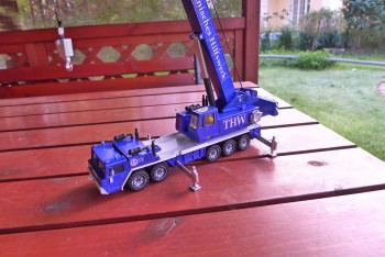

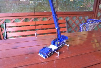

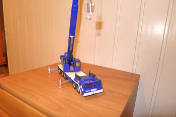

Faun Feuerwehr kranwagen siku 4010 Df8a8e279655000 Faun Feuerwehr kranwagen siku 4010 8137d2279655005Faun Feuerwehr kranwagen siku 4010 92ea4a279655010Faun Feuerwehr kranwagen siku 4010 Fa5390279655015Faun Feuerwehr kranwagen siku 4010 976b59279655020Faun Feuerwehr kranwagen siku 4010 2a7026279655024Faun Feuerwehr kranwagen siku 4010 0de0f8279655027Faun Feuerwehr kranwagen siku 4010 3c05a3279655030Faun Feuerwehr kranwagen siku 4010 Bd09cb279655033Faun Feuerwehr kranwagen siku 4010 03fd50279655038Faun Feuerwehr kranwagen siku 4010 9610fa279655039Faun Feuerwehr kranwagen siku 4010 46ad8d279655042Faun Feuerwehr kranwagen siku 4010 236408279655045Faun Feuerwehr kranwagen siku 4010 30f433279655051

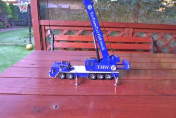

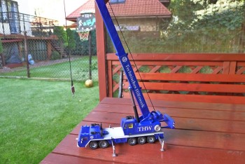

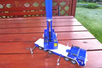

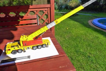

Dobra, trzeba coś mądrego napisać o modelu
Skupie się na samym siłowniku bo w tym przypadku to on gra główną rolę.
Inne ubytki zostały uzupełnione oryginalnymi częściami

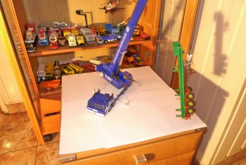

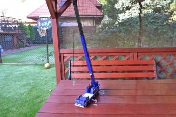

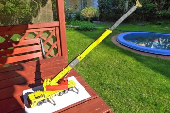

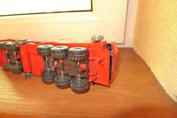

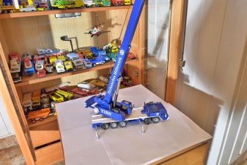

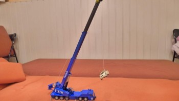

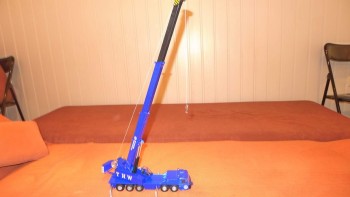

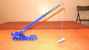

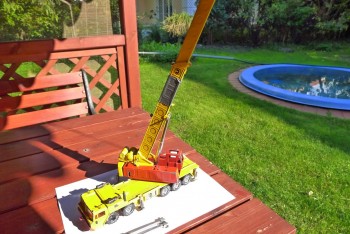

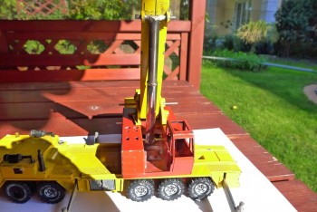

Oryginalny siłownik w dźwigu 4010 to jedno wielkie nieporozumienie. Model jest masywny i ciężki, a co za tym idzie tak ważny element powinien być bardzo mocny i wytrzymały. Siłownik przenosi duże obciążenia a plastikowa, (nie wiem jak się nazywa część w która wchodzi tłok. nazwę ją pochwa) pochwa jest za słaba. Co prawda tworzywo jest dosyć elastyczne i odporne na ścieranie ale mocowanie pochwy jest zbyt delikatne. Widać to na jednym ze zdjęć z dorobionymi bolcami w oryginalnym siłowniku. Dlatego myślę ze trzeba uważać na zakup używanego modelu zwłaszcza po dziecku, na sto procent siłownik będzie wyrobiony.
Zrobienie siłownika było dosyć trudne. Użyłem chyba najgrubszej anteny 11 mm. Problem polegał na tym żeby kont ramienia rozłożonego dźwigu był tak jak w oryginale 90 stopni, a po złożeniu idealnie chował się w przeznaczone miejsce. Mam tu na myśli najgrubsze ramię które nie powinno dotykać kabiny. Dźwig po złożeniu powinien być idealnie poziomo w stosunku do szoferki. U mnie ramie jest kilka milimetrów na minusie. Troszeczkę opada na kabinę, ale jej nie dotyka. Lepsze to niż miałby wystawać. Ten błąd jest jak najbardziej do zaakceptowania.
Farba jest jeszcze zbyt miękka dlatego dźwigu jeszcze składał nie będę. Zrobię fotki za kilka dni to będzie można sobie zobaczyć.

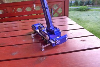

Na jednym ze zdjęć widać zawieszoną naczepę na haku. Ten kto jest szczęśliwym posiadaczem autka 4010 może sobie taką próbę zrobić. Jeżeli ramie samo nie opadnie to jest ok. A jak nie to niech do mnie zapuka, coś poradzimy.
To tyle.

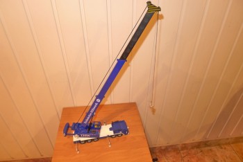

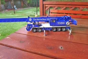

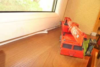

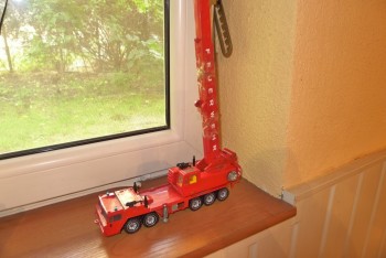

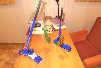

Jutro porównam dźwig siku 4010 z dawno kupionym podobnym dźwigiem firmy MAISTO
https://dokument.forumpolish.com/t127-maisto-crane-thw-technisches-hilfswerk-dzwig-150
Faun Feuerwehr kranwagen siku 4010 9b0cc6239420421 Faun Feuerwehr kranwagen siku 4010 099b45239420428Faun Feuerwehr kranwagen siku 4010 Ec5994239420441Faun Feuerwehr kranwagen siku 4010 F40e8d239420452Faun Feuerwehr kranwagen siku 4010 9ca39f239420460
Ile wydałem
a robota????

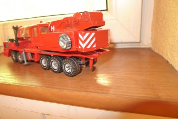

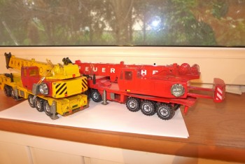

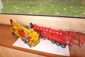

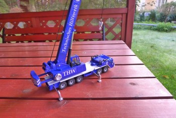

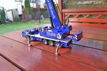

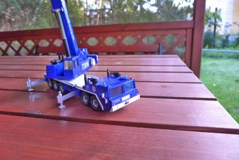

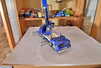

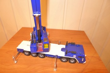

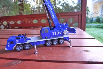

Pomalowałem ubytek i zrobiłem zdjęcia w świetle dziennym
Faun Feuerwehr kranwagen siku 4010 Ea5035279730398 Faun Feuerwehr kranwagen siku 4010 7b201f279730405 Faun Feuerwehr kranwagen siku 4010 908760279730414 Faun Feuerwehr kranwagen siku 4010 09cd19279730419 Faun Feuerwehr kranwagen siku 4010 83bfe8279730422 Faun Feuerwehr kranwagen siku 4010 Bbb45b279730430 Faun Feuerwehr kranwagen siku 4010 00c1b8279730438 Faun Feuerwehr kranwagen siku 4010 1123c8279730444 Faun Feuerwehr kranwagen siku 4010 05f334279730450 Faun Feuerwehr kranwagen siku 4010 5dcdf0279730460 Faun Feuerwehr kranwagen siku 4010 B4c3d4279730472 Faun Feuerwehr kranwagen siku 4010 Ea5fa7279730479 Faun Feuerwehr kranwagen siku 4010 786ba1279730489 Faun Feuerwehr kranwagen siku 4010 Ab439a279730502 Faun Feuerwehr kranwagen siku 4010 E95ab0279730510 Faun Feuerwehr kranwagen siku 4010 B9fbea279730514 Faun Feuerwehr kranwagen siku 4010 81221f279730524 Faun Feuerwehr kranwagen siku 4010 883864279730530

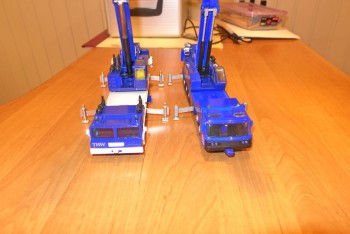

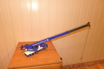

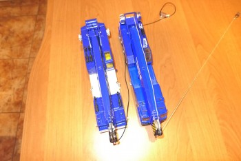

Pisanie by Siku Mechanik Nie Paź 06, 2013 8:27 pm

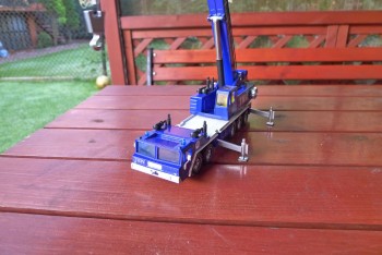

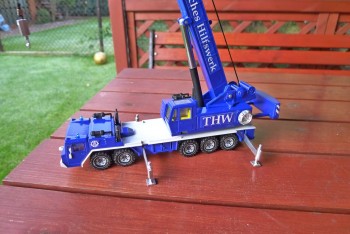

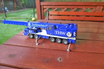

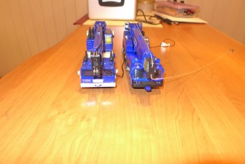

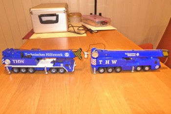

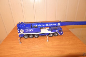

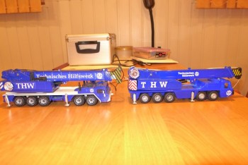

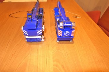

Faun Feuerwehr kranwagen siku 4010 B3364c280027298 Faun Feuerwehr kranwagen siku 4010 63e195280027303Faun Feuerwehr kranwagen siku 4010 C43c42280027311Faun Feuerwehr kranwagen siku 4010 De63e5280027320Faun Feuerwehr kranwagen siku 4010 5a3397280027322Faun Feuerwehr kranwagen siku 4010 Ebedbe280027329Faun Feuerwehr kranwagen siku 4010 49c894280027333Faun Feuerwehr kranwagen siku 4010 Dd30bd280027337Faun Feuerwehr kranwagen siku 4010 0f9588280027340Faun Feuerwehr kranwagen siku 4010 371096280027346Faun Feuerwehr kranwagen siku 4010 20b21c280027353

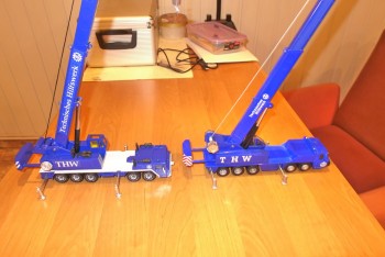

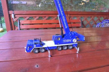

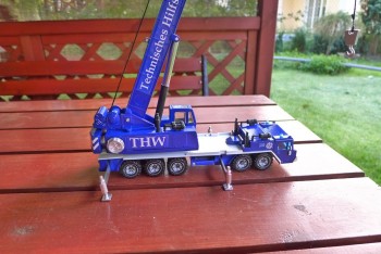

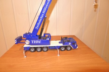

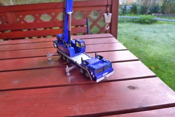

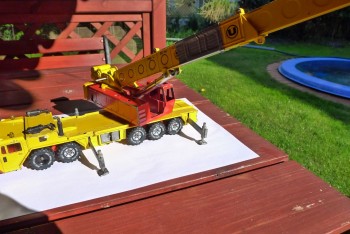

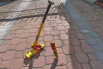

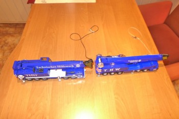

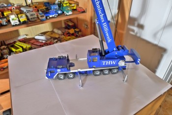

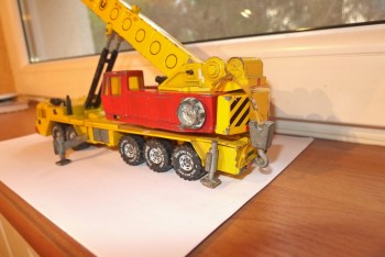

Dźwig Maisto wygląda trochę jak daleki kuzyn ze wschodu. Widać na pierwszy rzut oka dbałość  o szczegóły w siku oraz potęgę metalu. Siku na oko jest dwukrotnie cięższy i jak widać radzi sobie ze sporym ciężarem. Maisto naczepy podnieść nie mógł. Ramie opadało.
Maisto to typowa zabawka skierowana dla dzieciaka. Siku też jest zabawką, ale jak widać ludzie zaczęli zbierać i doceniać niemiecką precyzje. Tak czy inaczej Dźwig Maisto to ciekawa zabawka której się nie pozbędę zostawię jako ciekawostka Smile
