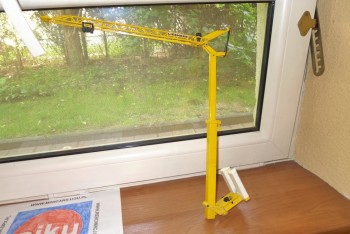

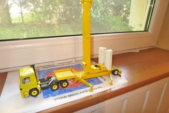

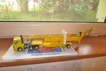

złom 37
Cudowny dźwig. Jestem pod dużym wrażeniem zakupu. Zdjęcia tego nie oddają, model jest świetny
Dźwig kupiłem bez auta. Ze zdjęć wynika że mogą to być dwa różne mercedesy. Ważne żeby felgi były białe.
Ciągniki siodłowe powinienem kupić bez trudu.
A co do samego dźwigu to jest w dobrym stanie z małymi brakami które wezmę z identycznego drugiego dźwigu
Najważniejsza część to czarny wózek na kratownicy. Jest kompletny i działa.
Sumując.
Zrobię dźwig jeden kompletny a drugi składak. Mam w gratach nawet naczepę która doskonale się nadaje na zamocowanie dźwigu.
Więcej informacji jak rozkręcę model. Zobaczymy jakie kryje niespodzianki Smile

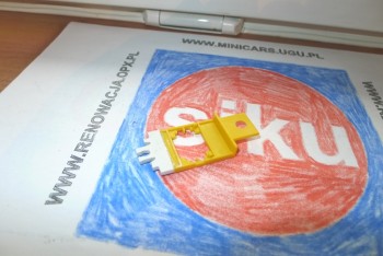

Pisanie by Siku Mechanik on Pon Wrz 16, 2013 3:31 pm

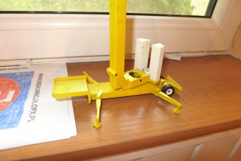

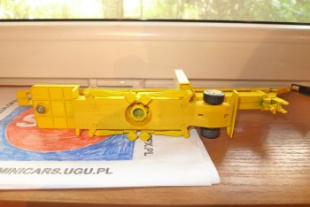

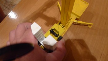

Dźwig ma uszkodzoną blokadę słupa. Nie zrobiłem dobrego zdjęcia, szkoda. Niżej jest słabo widoczna
Części jest bardzo ważna blokuje słup przed samoczynnym wychyleniem. Wstawiłem grubszy i mocniejszy plastik
Dodatkowo naprawiłem złamaną rączkę od mimośrodu odpowiedzialnego za podnoszenie i opuszczanie tylnej osi naczepy
Na koniec przerzuciłem lepszą kratownicę to tego modelu.

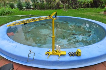

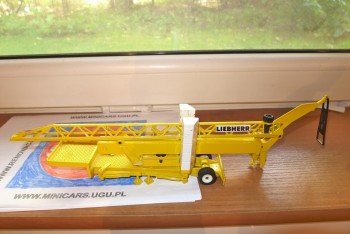

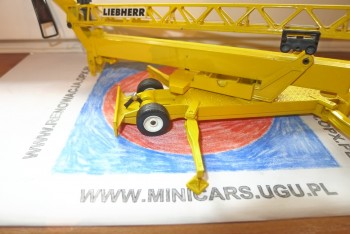

Pisanie by Siku Mechanik on Wto Wrz 17, 2013 12:53 pm
Zrobiona blokada ramienia
Po prawej uszkodzona blokada
I jeszcze jedno zdjęcie mimośrodu
Hak
W całej okazałości
Teraz muszę skombinować żyłkę. Jak pisałem wyżej dratwa się nie nadaje.

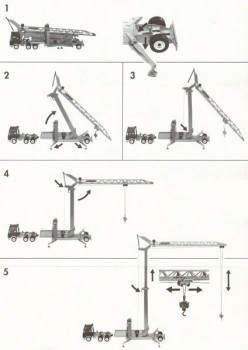

Poruszyłem niebo i ziemię żeby rozwiązać problem szpulki.
I się udało. Kolekcjonerzy z Niemieckiego forum pomogli.
Dostałem schemat dźwigu
Dowiedziałem się że najlepsza linka do tego dźwigu to dratwa nylonowa, która nie jest aż tak sztywna. Kłopot w tym że dziś byłem w dwóch pasmanteriach i nie było dlatego wróciłem do żyłki. Jest trochę sztywna ale damy radę.

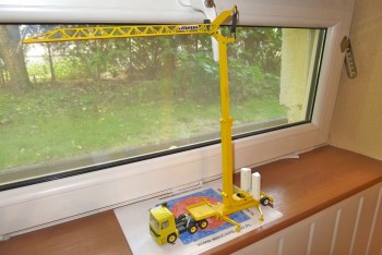

Wpadłem na pomysł włożenia pod szpulkę podkładki która stawiała by mały opór. A najlepsza w tym przypadku to podkładka gumowa, wycięta ze starej dętki. No i proszę, jest tak jak chciałem.
Dźwig pracuje idealnie. Nie ma dużego tarcia w wózku na kratownicy, szpulka stawia opór. Super. Bardzo się cieszę że mamy następny bardzo ładny model, który już jest w gablocie. Kupie tylko mercedesa i będzie komplet. Smile
