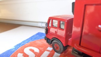

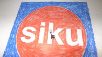

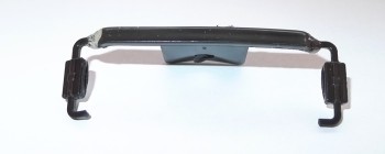

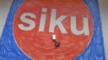

Pierwszy model który naprawiałem też nie miał lusterek. I prawdę mówiąc bardzo obawiałem się tej części, czy dam radę ją zrobić. Lusterka są bardzo małe trudno je trzymać w palcach a co dopiero jeszcze obrabiać.
Oto moje pierwsze lusterka
Wyglądają całkiem całkiem, byłem bardzo zadowolony że udało mi się je zrobić.

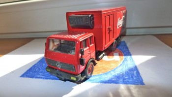

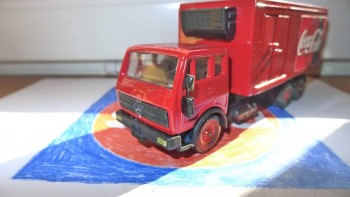

Pierwsze dwa modele miały właśnie takie lusterka

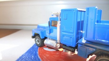

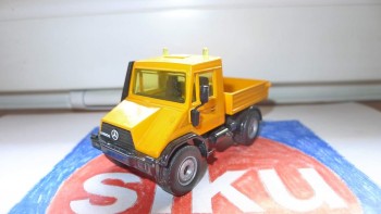

Kolejne modele też nie miały lusterek jednak w następnych naprawach poszedłem dalej i postanowiłem robić lusterka ze stałym dorabianym mocowaniem.
Pierwsze które zrobiłem osadzone były w miarę mocno ale się ruszały. Strasznie mnie to denerwowało.
Tak też następne auta miały moje lusterka
Bardzo mi się podobały i co najważniejsze były dużo mocniejsze niż oryginalne. Trzeba pamiętać że samochodzikami będzie bawiło się dziecko i to był główny powód lusterek na stałe

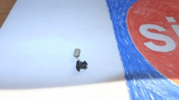

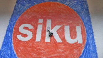

Minęło prawie pół roku, kolekcja autek się powiększyła doszedłem do większej wprawy doświadczenie urosło dlatego jeszcze raz przemyślałem jak zrobić jeszcze ładniejsze lusterka.

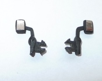

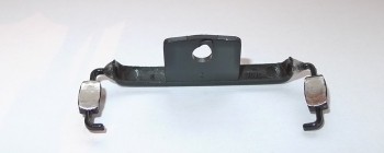

Postanowiłem wykorzystać same uszkodzone zatrzaski i wmontować w nie nowe lusterka.
Całe szczęście nie wyrzucałem zatrzasków do kosza tylko je zbierałem i teraz są jak znalazł.
I tak zrobiłem następną generacje lusterek.
Lusterko zaraz po sklejeniu
Od razu widać różnicę, są bliższe oryginału i kilkakrotnie mocniejsze.

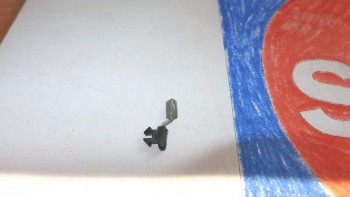

A tu już pomalowane
Lusterka na modelu
Są to najładniejsze lusterka jakie zrobiłem.
I tak teraz będę robił :-P :mrgreen:

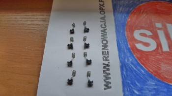

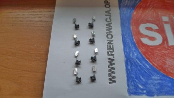

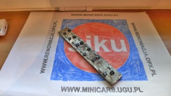

Jak już wspominałem zbierałem wszystkie zatrzaski od złamanych lusterek i właśnie przyszedł czas żeby je skompletować.

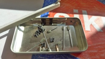

Z lusterkami jest jeden problem, trzeba czekać po sklejeniu dobę żeby je zamontować na aucie dlatego już dziś mam cztery pary gotowych lusterek.
Wystarczy je pomalować.
Przy sklejaniu lusterek najważniejsza jest mocująca kropelka, żeby wyglądała ładnie, blaszkę zawsze można pod szlifować :-D
Cztery następne ciężarówki będą miały ładne lusterka :-P

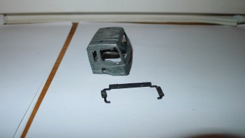

Lata osiemdziesiąte to lusterka beznadziejne. W siedemdziesiątych nie było wcale.
Jak pisałem wyżej prawie zawsze są złamane. Jedno mocowanie to za mało żeby je uchronić przed zniszczeniem. Co ciekawe przez trzydzieści lat inżynierowie siku nie robili nic w tym kierunku żeby je poprawić. Wypuścili steki modeli z tym samym szmelcem. Przełom nastąpił na początku wieku. Lusterka zaczęły być troszeczkę tłuściejsze i być może z lepszego bardziej elastycznego materiału. Przykładem jest to auto

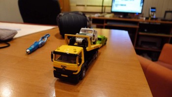

To jeszcze nie to, ale widziałem sporo autek używanych z całymi lusterkami. Dopiero następne dziesięć lat to przełom w lusterkach. Akurat model niżej na nowy typ lusterek, ale w dalszym ciągu z jednym mocowaniem. Autko to Mercedes Atego Abschleppwagen ADAC siku 2712

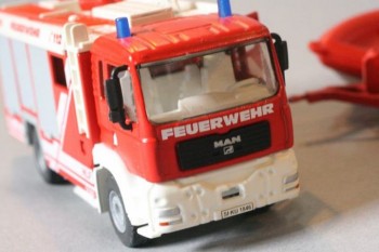

MAN Feuerwehr mit Boot siku 2102
to są lusterka właśnie z MAN -a
Widać dokładnie o co chodzi. Górne mocowanie i dodatkowo dolne mocowanie.
