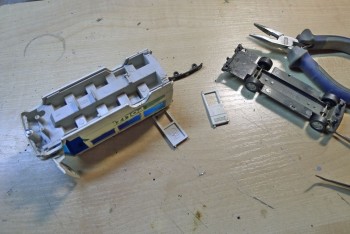

Zanim zabrałem się za demontaż od razu widzę kłopot. To plastikowe podwozie oraz nieznośne nity klamrowo-rozporowe (tył Mercedesa)
Jedyny sposób na rozebranie to usunięcie klamerek. Klamry są bardzo delikatne i kruche. Praktycznie nie ma możliwości na ponowny montaż używając oryginalnego sposobu. Jedyny sposób to małe śrubki które trzeba wkręcić w miejsce klamerek. To trudna operacja zwłaszcza że miejsca jest bardzo mało a otwory w podwoziu duże.
Ok rozbieram model

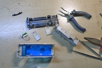

Dwadzieścia minut kombinowania i udało się rozebrac samochodzik
Klamerek już nie ma. Jak widać otwory po mocowaniu są spore.
Wspominałem wyżej chinol, to mocowanie osi kół. Tego się nie spodziewałem w modelu siku. Kaszana jak siemasz. Nawet nie próbuję zabierać się za koła. To strategiczne miejsce, dlatego już teraz śmiało można powiedzieć.
Chcesz mieć taki model? to kup go w dobrym stanie albo sobie daruj.

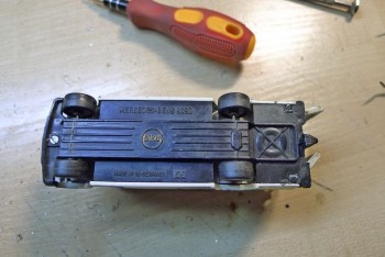

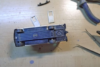

Wiertełko 1.2 mm przychodzi z pomocą.
Wiercimy obok złamanej klamerki przez plastikowe wykończenie wnętrza. Na koniec wkręcamy śrubkę 1.3 mm. Całość trzyma się jak powinno. Żadnych luzów odkształceń, nic złego się nie dzieje. To jedyny sposób na znienawidzone klamerki.
