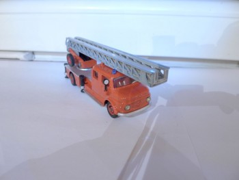

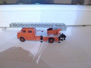

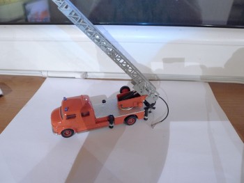

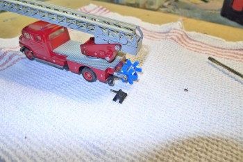

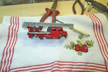

Autko to zabytek z dosyć poważnymi ubytkami. Na szczęście jest cała drabina. Bez niej renowacja nie miała by sensu.
Na wstępie dodam że model był naprawiany i ktoś to zrobił dobrze. Zwłaszcza malowanie karoserii wygląda naprawdę jak z fabryki. Dopiero po porównaniu z oryginałem zorientowałem się że autko było malowane. Niestety moje zdolności artystyczne nie są na tak wysokim poziomie i takiego malowanie nie zrobię. Cały czas bije się z myślami czy modelu w ogóle nie malować tak ładnie wygląda.
Ubytki
Pierwsze co się rzuca w oczy uszkodzony siłownik. Ciekawa historia z tym siłownikiem jest za krótki czy co?
Drugi poważny brak to szpulka na wąż oraz mocowanie. Mocowanie to poważna strawa, wydaje się że już wiem jak je zrobię. Szpulka to prosta, ale czasochłonna praca będę się trzymał oryginału i dlatego prace nad ta częścią będą wymagały znalezienia lub dokupienia czegoś z czego można ją zrobić.
Następna sprawa to stopki. Muszą być ruchome. Nie wiem jak je zrobię, coś wymyślę
I to chyba tyle Smile
Koguty to drobiazg, muszę kupić niebieskie diody.

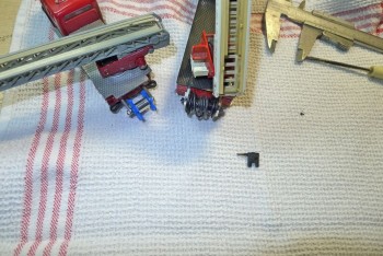

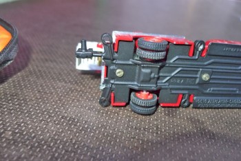

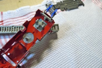

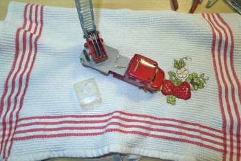

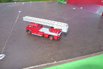

Nie dawał mi spokoju siłownik, dlaczego wyszedł z pochwy. Rozebrałem autko i zobaczyłem o co chodzi. Modele siku mają tendencje luzów. Przeważnie wszystkie ruchome części mają luzy i to dosyć spore. Ja nie lubię luźnych połączeń i dlatego tu można się doszukiwać wypadającego siłownika.
Zrobiłem nową śrubę 2.2 mm (oryginalny+/- nit 1.9 mm - 2mm) która zlikwidowała luz drabiny oraz coś co naprawiło siłowniki. Drabina rozkłada się jak trzeba nie ma możliwości żeby siłownik się rozpadł. Śmiga jak ta lala Smile
Pierwsza część naprawiona.

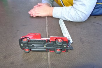

Tu fotki
Drabina rozkłada się w 90 stopniach tak jak jest w oryginalnym modelu

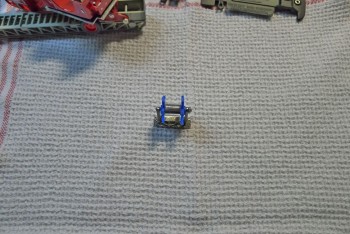

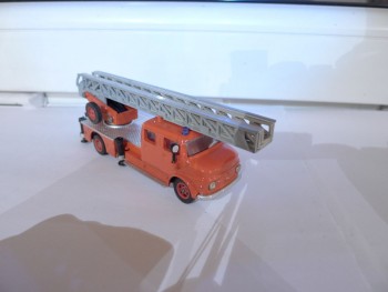

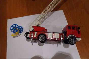

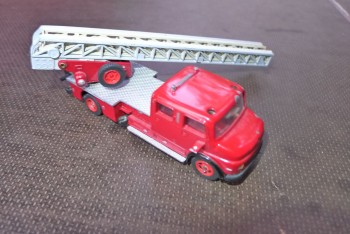

Dorobiłem arcyważną i trudną część. To mocowanie na szpulkę i samą szpule
Jak widać na zdjęciach wykorzystałem dwa otwory w karoserii oraz bolce które nie pozwalają na jakikolwiek ruch części.
Szpulkę zrobiłem z takiego czegoś
O ile pamiętam to była zabawka z kinder niespodzianka.
Choć trochę przypomina oryginalną część. Myślę że jest naprawdę dobrze.

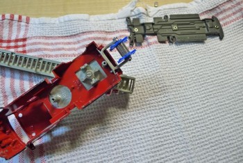

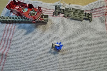

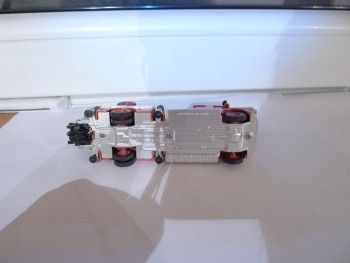

Usunąłem kolejny luz na nicie rurkowym mocując siłownik
Wymieniłem nit rurkowy 1.5 mm na śrubę 1.8 mm i teraz jest jak trzeba. To znaczy jest luz drabiny taki jaki powinien być. Każdy kto ma straż drabiniastą może sobie sprawdzić. Przed wychyleniem drabiny jest luz około 2 cm między kabiną a drabiną

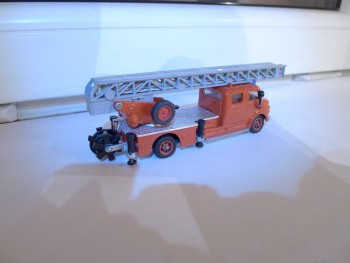

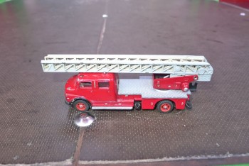

Tak naprawdę to myślałem, że najtrudniejsze części mam już za sobą. Grubo się myliłem. Najtrudniejsze są stopki czy tez podpórki. Dwie godziny kombinowania, chciałem żeby stopki były wysuwane i nic. Zdjęcia jakie znalazłem dokładnie nie pokazują tej części. Musiałem kojarzyć po wystających elementach karoserii oraz otworach. Doszedłem do wniosku że oryginalne stopki to ruchoma atrapa. Na dodatek podpórki prawdopodobnie są luźno czego bardzo nie lubię. Dlatego zrezygnowałem z wysuwanych stopek i zrobiłem ładne rozkręcane atrapy. Autko nabrało charakteru z tą częścią. Będą pomalowane na czarno co podkreśli te części na tle czerwieni.
Rzadko się poddaje
i to jest właśnie ten moment. Smile

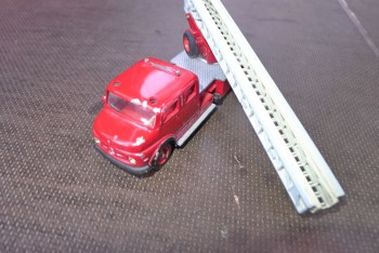

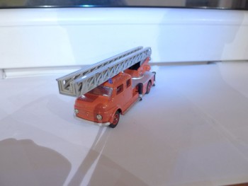

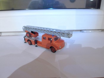

Zaczęte malowanie.
Wolno przebiegał remont autka z powodu braku czasu jednak dziś wieczorkiem zacząłem malowanie. Nie rozebrałem drabiny, bałem się że pęknie. Plastik ma czterdzieści lat więc jego elastyczność stoi pod znakiem zapytania dlatego drabina zostaje tak jak jest. Naprawiłem wewnętrzne uszkodzenia szybki oraz dorobiłem ładny szperacz. Świetnie wyszedł mi wąż na wodę, a zwłaszcza sikawka z atrapą zaworu. Jutro muszę kupić niebieskie koguty, białe które mam tylko zepsuły by efekt. I to tyle na dziś. Smile

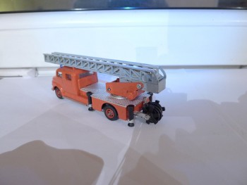

W świetle dziennym zdjęcia są dużo ładniejsze jednak już teraz postanowiłem wrzucić kilka wieczornych fotek

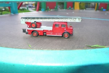

Kilka zdań prawdy
Nie udało się zrobić wysuwanych stopek. Myślę że to wina konstrukcji ich mocowania. W późniejszych modelach jest to rozwiązane dużo lepiej i wygodniej.
Resztę braków dorobiłem z odpadów prócz kogutów. Wyglądają dobrze i ogólnie renowacja jest udana.
To chyba tyle bo będę się powtarzał.

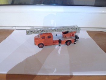

Pisanie by Siku Mechanik on Wto Paź 15, 2013 7:24 am
Zdjęcia w naturalnym oświetleniu
