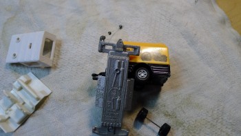

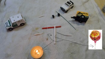

Głównym elementem wpływających na wygląd tego modelu to duża antena. Mam dwie opracowane technologie na anteny. Pierwsza to włos od dużej szczotki oraz żyłka.
Jednak jak się przyjrzeć na zdjęcia nazwijmy to oryginału (pierwsze fotki) widać zgrubienie na dole anteny oraz jakieś mocowanie. Zgrubienie to cały urok tej anteny i zastanawiałem się jak to powtórzyć. W tym przypadku moje anteny nie nadawały się do użycia. Musiałem wymyślić coś nowego. I wymyśliłem przez zupełny przypadek.
Kombinowałem z patyczkiem od lizaka i go rozgrzałem, a jak go rozgrzałem to go rozciągnąłem i wyszła super antena.
Plastik z którego zrobiony jest patyczek od lizaka jest bardzo mocny i elastyczny.
Wystarczyło trochę ją oszlifować i gotowe. Wzmocniłem całość kawałkiem koszulki termicznej.

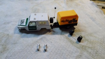

Następny kłopot to mocowanie.
Wyszlifowałem w podwoziu delikatne miejsce na kawałek blaszki, trzy śrubki i jest super mocne mocowanie.
Dorobiłem tez dwie syreny oraz przymocowałem koło zapasowe. Przyczepka tez będzie wchodziła w skład modelu. Mam już pasujące koła

Wyżej wspominałem o antenie z patyczka od lizaka. Jaką to wspaniałą część zrobiłem. Taka piękna, że aż się złamała. Była za cienka 0.6 mm. Dobrze  że szlag ją trafił teraz, a nie po skończonej robocie.
Przeprosiłem plastikowy włos od szczotki i dorobiłem antenę jeszcze raz. Tym razem dodatkowo dodałem malutką sprężynkę która amortyzuje wystający długi kikut. Wygląda bardzo dobrze.

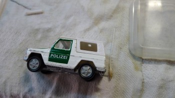

Dodatkowo zrobiłem dwie metalowe syreny oraz przednią osłonę. To nowa technologia tej części. Jest lutowana i chyba wygląda najlepiej z dorobionych osłon

Wyżej zrobiłem do modelu naklejki UN. Kłopot w tym że naklejki są bielsze niż moja farba dlatego zastosowałem literki samoprzylepne które idealnie pasują. Są czarne, maja odpowiednią czcionkę oraz idealny rozmiar. Autko już jest obklejone i pomalowane bezbarwnym. Jutro będzie gotowe. Smile
