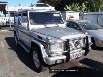

Osłona rurowa przednia
Tak wygląda na prawdziwym samochodzie.

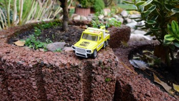

Moje osłony.
Część o której napisze kilka zdań w modelach siku to rzadkość.
Jest kilka autek z taką osłoną tylko jakoś w tej chwili nie mogę znaleźć. Nawet nie wiem pod jakim hasłem ją szukać.

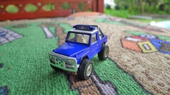

Dorobienie słony do modelu to naprawdę trudna sztuka. Problemem są malutkie części z której się składa oraz mocowanie do modelu. Moja pierwsza osłona była zrobiona z oczka łańcucha plus lutowane mocowanie. Zrobiłem ją w tym Mercedesie
http://dokument.forumpolish.com/t154p15-mercedes-benz-280-ge-adac-trzy-osie-siku-1044?highlight=1044
Siateczka w osłonie jest przyklejona.
Byłem z niej dumny podnosiła estetykę modelu. Autko wyglądało poważnie. Jednak nie do końca przypominała oryginał. Dlatego przez jakiś czas osłon nie robiłem nie miałem pomysłu jak i z czego zrobić lepsze.

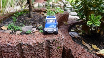

Minęło pół roku i postanowiłem wrócić do osłon. Zrobiłem ją jeszcze raz wykorzystując mały aluminiowy kątownik. Postęp estetyczny był ogromny. Mercedes z osłoną łańcuchową dostał aluminiową
Prawie prawie. To był dobry kierunek. Dlatego nowy model Mercedesa dostał identyczną osłonę
To był strzał  nie dziesiątkę, ale w siódemkę.

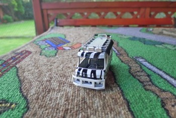

Następne auto które potrzebowało podobnej części też zostało zrobione z aluminiowego kątownika.
Spocząłem na laurach. Myślałem że jeszcze lepszej osłony już nie da się zrobić i ponownie zrobiłem osłonę tym razem większą bo i model był większy
To było to. Osłona wygląda jak prawdziwa w każdym szczególe. To było trzy godziny szlifowania.
Chciałem identyczną osłonę zrobić do osobowego Mercedesa jednak nie dało rady. Temat osłon został zamknięty. Lepiej nie zrobię.

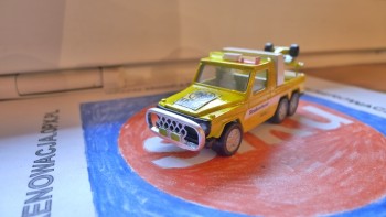

A jednak. Przełom nastąpił w modelu Mercedes Benz 280 GE UN siku 1044
Nie mogłem użyć osłony z kątownika. Autko było zbyt delikatne, a osłona wyglądała jak pług.
Wziąłem kawałek miedzianego drutu i zacząłem go wginać i go wygoiłem o tak
Delikatne lutowanie i osłona wygląda super. To jest to.

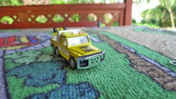

Po kilku miesiącach wreszcie zrobiłem osłonę jak należy. Smile

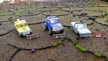

Osłona tak mi się spodobała że zrobiłem trzy następne do Mercedesów o których wspominam wyżej i tego który  remontuje teraz.
Trzy osłony w pełnej klasie
Zmiana osłon
Zastanawiam się czy da się zrobić osłony lepiej ? Smile
