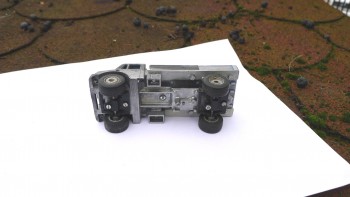

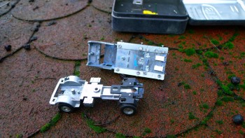

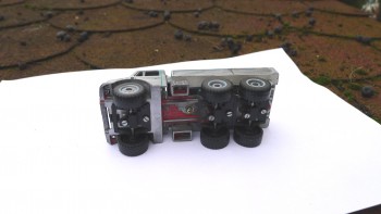

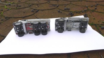

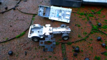

Najtrudniejsze w tej wersji modelu jest przystosowanie podwozia dwu osiowego na trzy osiowe.
Po godzinie kombinowania zrobiłem odpowiedni grunt. Chciałem zamontować jedną dwu osiową spinkę jednak nie dało rady. W tej wersji muszą być dwie pojedyncze.
Tak wyszło ( na zdjęciu jest jeszcze jeden identyczny model z tym że ma dwie osie i na tym przykładzie dokładnie pokazuje sposób łączenia dwóch części podwozia)
Tu już z kołami
Widać dokładnie dwie równo zamontowane spinki.

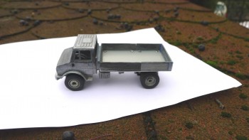

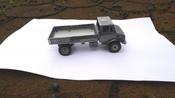

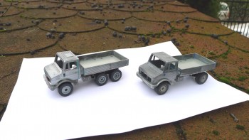

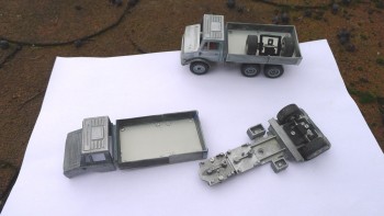

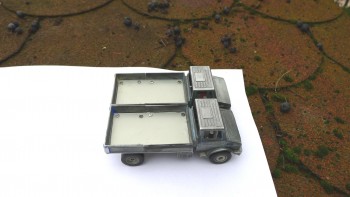

Następny etap to połączenie dwóch karoserii w jedną. Bardzo trudne, a najgorsze że nie ma miejsca na błąd. Małe odchylenie powoduje widoczne na burtach nierówność. W tym miejscu poświęciłem ponad cztery godziny na pracy montaż. Bez żadnego kleju wszystko na śrubki
Ponieważ na raz robię dwa prawie identyczne modele czas pokazać jak idealnie równo je złożyłem. Błąd nie przekracza 0.5 mm.

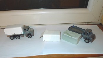

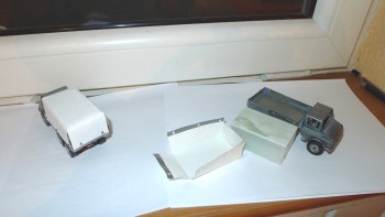

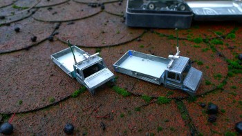

Mercedesy będą z plandekami. Plandeki na stałe będą przymocowana do odpowiedniej konstrukcji. Nie chciało mi się lutować stelażu z metalu dlatego zrobiłem dwa identyczne pudełka które będą spełniały tę samą funkcję.
Są osiem milimetrów za wysokie względem tego modelu
Nie mam innych wymiarów dlatego będę się wzorował modelem wyżej.
Stan surowy zamknięty. Teraz wystarczy autka dopieścić i dodać kilka fajnych dodatków.

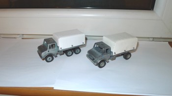

Mercedes nie jest konstrukcyjnie przystosowany do zabudowy z plandeką. Powinny być burty z belkami w których są otwory a w nie mocuje się stelaż zabudowy. Tak jak w tym modelu
Musiałem w burtach wkręcić mocujące śruby, śą widoczne na zdjęciach które pozwolą na zamocowanie plandeki.
Zrobienie dwóch identycznych plandek bez żadnych szkiców i wymiarów było wyzwaniem. Zwłaszcza że jeszcze nie robiłem tej części.
Wyszło całkiem przyzwoicie.
Tą przybrudzoną robiłem godzinę drugą piętnaście minut.
Plandeka składa się z folii samoprzylepnej do której przykleiłem i zarazem wzmocniłem odpowiednio wycięty kawałek materiału. Folia się nie rozciąga. Trzyma wymiar.
To tyle na dziś. Smile

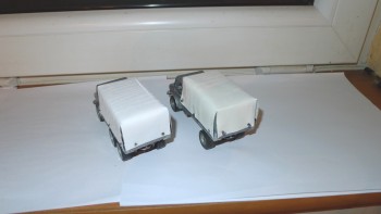

Pisanie by Siku Mechanik on Pon Lis 18, 2013 2:36 pm
Plandeka szyta na miarę.
Poprawiłem plandekę w dwu osinówce. (zdjęcie wyżej prawe auto). Nie dawała mi spokoju dlatego jest nowa ładniejsza

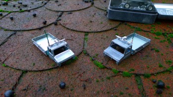

Zrobiłem reling dachowy z syrenami oraz anteny.
Auto 6x6 będzie miało dodatkowo koguta oraz przednią wciągarkę którą już zrobiłem tylko nie dodałem zdjęć.
Wielkimi krokami zbliżamy się do malowania. Pozostały lusterka oraz przednia osłona silnika w dwudniówce. Smile
