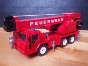

Faun Kranwagen Feuerwehr siku 2914
Skala 1/55
Produkcja: 1992 - 1994
przed 1992> # 2914
Model ma również spotkamy pod numerem 3127

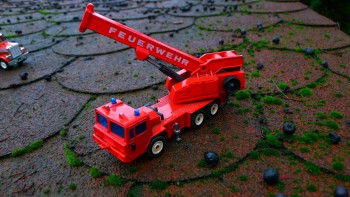

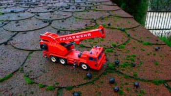

złom 50
Brak wysuwanego ramienia dźwigu oraz kilka dodatkowych ubytków.
Damy radę naprawić

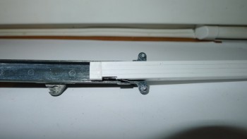

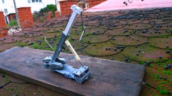

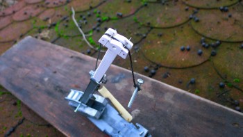

Pisanie by Siku Mechanik on Nie Gru 01, 2013 7:01 pm

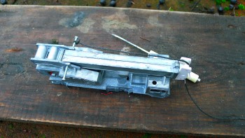

Dziś niedziela miałem nic nie robić, ale co tam będę siedział i gnił w fotelu.
Dlatego zabrałem się za zrobienie ramienia w dźwigu. Robota nie jest zbyt skomplikowana tylko precyzyjna.
Ramie musi mieć wymiary 10.8 mm x 11.7mm, a myślałem że to jest sześcian. Wziąłem mój najcenniejszy materiał ( płaski komputerowy) wyciąłem cztery kawałki, skleiłem i szlifowałem do upadłego. Ramie żeby nie wypadało musi mieć cieniutka giętką (sprężynującą ) blaszkę jako opór.
Tak wyszło
Wszystko śmiga jak z fabryki.
Ramie nie będzie malowane zostanie białe. Czeka mnie tym razem polerowanie papierkiem 800.
Dorobienie tej części stanowi 60% naprawy auta. Czyli już z górki. Smile

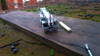

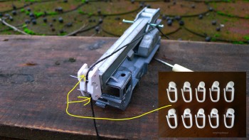

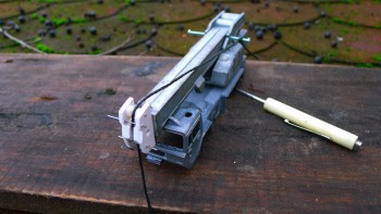

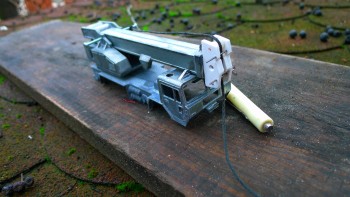

Pisanie by Siku Mechanik on Pon Gru 02, 2013 2:20 pm
Końcówka ramienia. Nie wiem jak nazywa się ta część ramienia dźwigu.
Robota nie jest zbyt trudna tylko precyzyjna. Rolki zrobiłem z plastikowej żabki na firanki. Idealnie pasuje. Trzeba było tylko je trochę dopasować. Rzecz jasna obracają się jak linka przechodzi. Całość prezentuje się znakomicie.

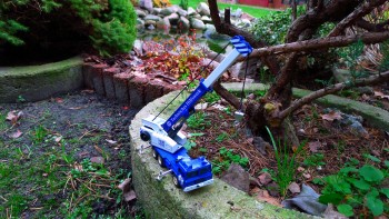

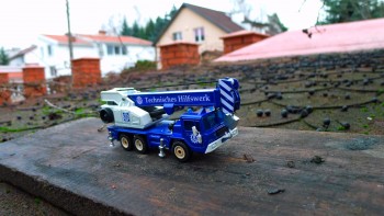

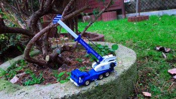

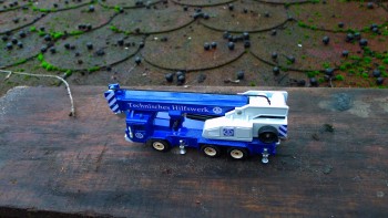

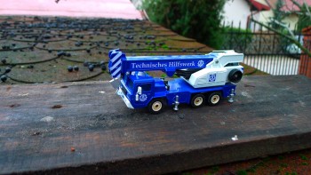

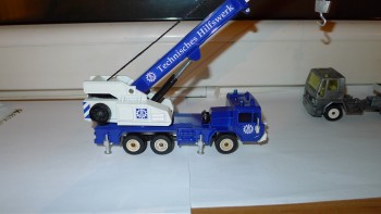

Pisanie by Siku Mechanik on Czw Gru 05, 2013 3:43 pm

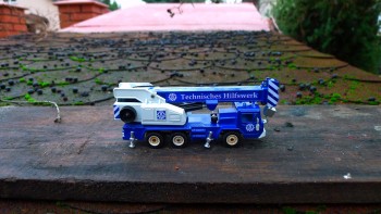

Było trochę problemów podczas składania na szczęście wszystko skończyło się dobrze
Model oficjalnie zmienia nazwę z
na
Faun Kranwagen THW siku 2914
Tytuł tematu tez zaraz zmienię.
Jest to bardzo udana konstrukcja SIKU.

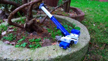

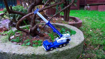

Re: Faun Kranwagen THW siku 2914

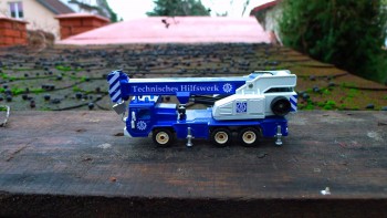

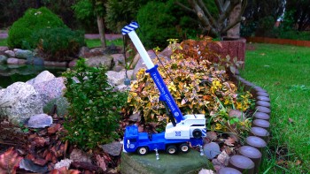

Pisanie by Siku Mechanik on Czw Gru 05, 2013 9:50 pm
Koledzy z Niemiec zwrócili uwagę na krzywe stopi. Nie dało rady naprostować więc zrobiłem nowe. Od zera
Teraz jest idealnie Smile

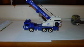

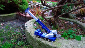

Pisanie by Siku Mechanik on Pią Gru 06, 2013 7:41 am
Rolki dźwigu zrobiłem z rolkowej żabki na firanki.
