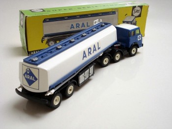

Hanomag Henschel ARAL-Tankzug Siku V288
Pisanie by Siku Mechanik on Pią Lis 22, 2013 6:49 pm

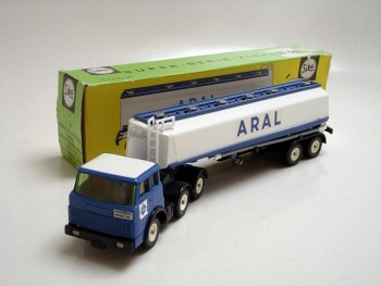

Produkowany w latach 1968-1974

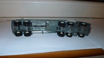

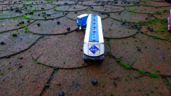

złom 51
ostatni zakup w tym roku
Nie jest tak źle jak wygląda.
Brak korka w cysternie
Brak jednych drzwiczek
Brak węży
krzywe osie
Najważniejsze że ma wszystkie opony

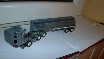

Re: Hanomag Henschel ARAL-Tankzug Siku V288
Pisanie by Siku Mechanik on Wto Lis 26, 2013 2:15 pm
Dziś po dwudziestu czterech godzina moczenia (trzy łyżki sody na szklankę wody) Sprawdziłem jak wygląda farba. Farby już nie ma. Pięknie odeszła.
Za kilka dni ruszam z naprawą.

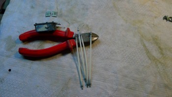

Robota ruszyła pełna parą.
Wczoraj dorobiłem drzwiczki w skrzynce zaworów.
Wyżej są dwie sztuki oryginalne. Postanowiłem je zostawić, a w to miejsce zrobiłem parę nowych. Lewe są większe bo podwójne, a prawe maja dodatkowo prosty zamek żeby się same nie otwierały. Na zdjęciu wyglądają mizernie jednak są równe mają lutowane zawiasy i jestem z nich zadowolony.
Model ma pod cysterną cztery węże. Nie wiem po jakiego grzyba cztery bo zawory są trzy.
Ale nic zrobiłem cztery.

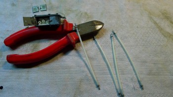

Dziś kupiłem białą koszulkę termiczna za całe 1.5 zł, zrobiłem odpowiednie wtyki i węże gotowe. Trzeba jeszcze trysnąć chromem metal.
Na zdjęciu z częściami obok węży leżą dwie malutkie plastikowe części. Znalazłem je w środku cysterny przy rozkręcaniu. To oryginale wtyki węży. Pewnie dzieciak je tam wrzucił.
Części.
Teraz dokładnie widać z ilu części składa się model ( brakuje jednych drzwiczek, oraz korka w cysternie.)

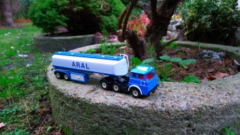

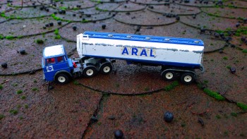

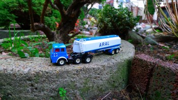

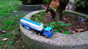

Pisanie by Siku Mechanik on Pią Lis 29, 2013 1:33 pm

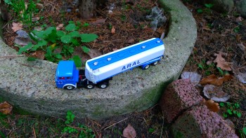

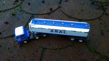

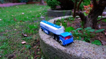

Aralek gotowy
Kilka słów
Piękne autko. Szkoda że Siku poszła z duchem czasu nie robi już takich modeli. Nie mam żadnych zastrzeżeń do konstrukcji modelu. Trzynaście śrubek łączących tyle części świadczy o geniuszu inżynierii. Dla przykładu całe tylne podwozie naczepy łączy jedna śrubka. Fantastycznie.
Auto dosyć trudne w montażu, przez nity których rozmiar nie przekracza 2.8 mm to te większe. A renowacja dosyć prosta.
ile wydałem ?
Kupiłem literki samoprzylepne. 2.5 zł
Koszulkę termiczną 1.5 zł
Usunięcie farby 2 zł
Malowanie 5 zł
Naklejki 1 zł
to tylko dodatkowe wydatki
a robota?
"To głupota,
picie to życie"
Myślę że odzyskał bym swoje pieniądze, ale ich nie odzyskam bo modele które naprawiłem są śliczne i trzyma mnie więź emocjonalna.
koniec Smile
