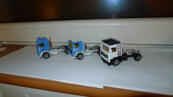

Model kupiony w zestawie złom 53 a imię jego to
VOLVO F10 TURBO 6 ARAL Fertigbauteile Transporter V307
Tak wygląda kompletny

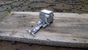

Ciągnik siodłowy VOLVO będzie zamiast Mercedesa. Trochę za dużo mam Mercedesów i dlatego postanowiłem zrobić zamianę.

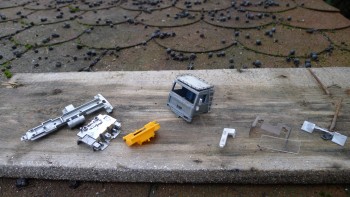

Na zdjęciu widać jak bardzo zniszczony jest VOLVO.
Brak bagażnika na dachu
Brak filtra powietrza
Brak tylnych kół, nawet spinka jest złamana
Brak lusterek
a na dodatek przednia szyba jest wybita. Totalny wrak
O naczepie nie wspomnę, szkoda gadać

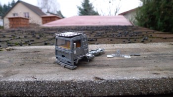

Model jak by mógł mówić powinien się cieszyć że trafił w moje ręce. Dostał kanał na oddziale intensywnej terapii. Smile

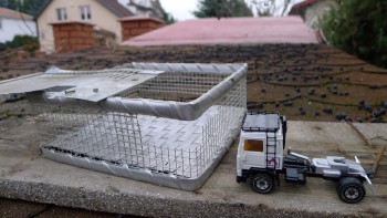

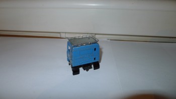

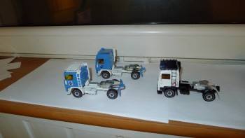

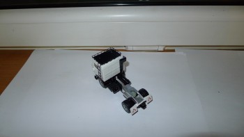

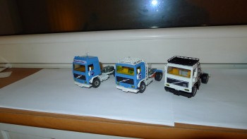

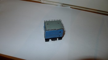

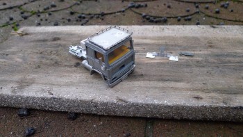

Pierwszą część którą postanowiłem zrobić to bagażnik na dachu plus boczna drabinka.
Nie powiem że było łatwo. Bagażników w swojej karierze zrobiłem już kilka z różnych materiałów, ale ten wyszedł mi najlepiej.
Było sporo lutowania, jednak najważniejszy to materiał. Wykorzystałem koszyczek na owoce który znalazłem. Później wrzucę fotki koszyczka.

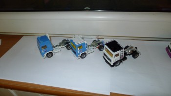

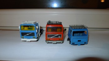

Porównanie bagażników. Środkowy jest oryginalny. (Ten bez bocznej drabinki.)

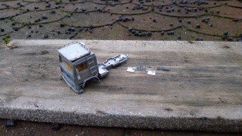

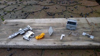

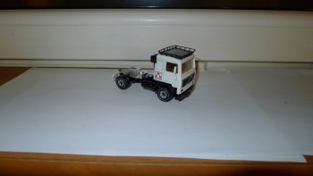

Dorobiłem przednią szybkę. Pudełko od CD to dobry materiał na szybkę.
Trzeba tylko odrobinę większy kawałek podgrzać i delikatnie wyprofilować. Każdy kto ma pudełko po CD zwróci uwagę na to że plastik jest płaski a szybka ma małe wygięcie.
Tylne błotniki zrobiłem z metalu a filtr powietrza z plastiku
Lusterka nie stanowią już żadnego kłopotu.

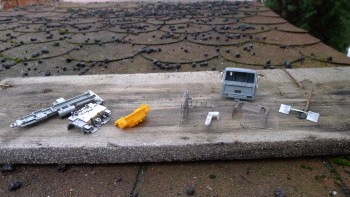

części
Volvo jest już pomalowany podkładem.

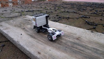

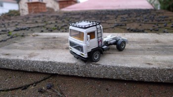

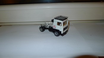

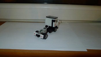

Pisanie by Siku Mechanik on Sob Gru 28, 2013 6:06 pm

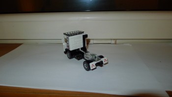

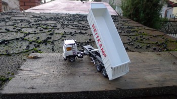

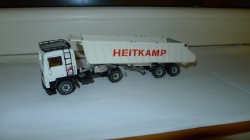

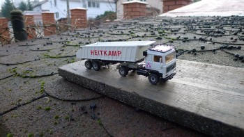

VOLVO zrobiony i czeka na naczepę

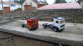

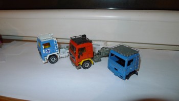

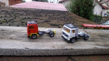

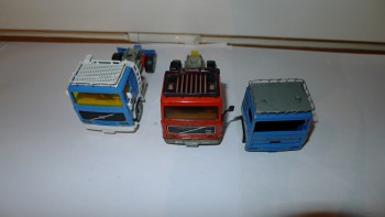

Porównanie
Re: VOLVO F10 TURBO 6 Sattelkipper HEITKAMP siku 2919
Pisanie by Siku Mechanik on Sob Gru 28, 2013 6:21 pm
Teraz dopiero to zobaczyłem. Chociaż oryginalny model to komplet naczepa i VOLVO jednak jest różnica w kołach. Minimalna, ale jest.
Jak tylko zdobędę pasujące to zamienię. Smile

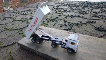

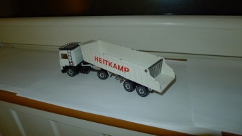

Pisanie by Siku Mechanik on Nie Gru 29, 2013 2:17 pm

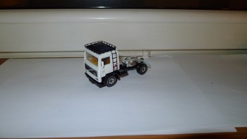

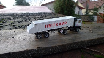

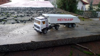

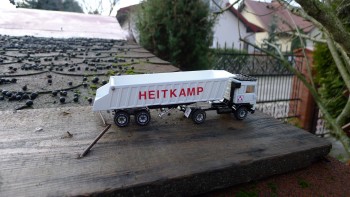

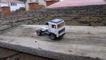

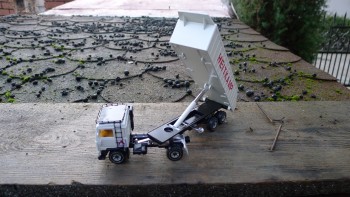

Kilka fotek w naturalnym oświetleniu

Pisanie by Siku Mechanik on Pon Gru 30, 2013 8:46 pm
Bagażnik zrobiony jest z metalowego koszyczka na owoce

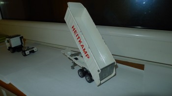

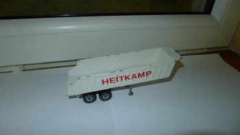

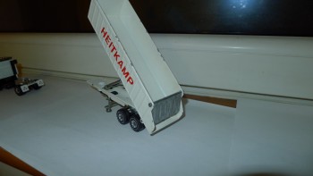

Pisanie by Siku Mechanik on Pią Sty 03, 2014 4:17 pm

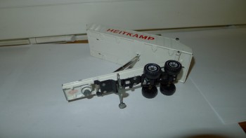

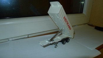

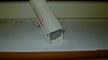

Jest brakująca naczepa. Pochodzi z zestawu złom 54.
Nie ma siłownika oraz tylnej klapy. Bez problemu dorobię brakujące części.
Niestety model musi poczekać na swoją kolej. Jest ważniejszy resorak do dokończenia. GAZPROM Smile

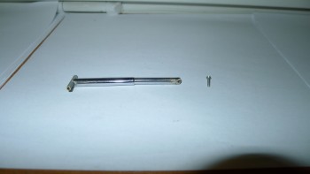

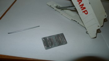

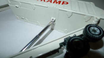

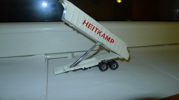

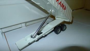

Zrobiłem siłownik w godzinę.
Nie była to jakaś skomplikowana robota. Doświadczenie zdobyłem w tym modelu
Matchbox Super Kings K-18 Ford LTS Articulated Truck
Siłownik działa wyśmienicie. Z lekkim oporem żeby sam nie opadał. Antena teleskopowa to idealny materiał. Smile
Pisanie by Siku Mechanik on Pon Sty 06, 2014 4:23 pm

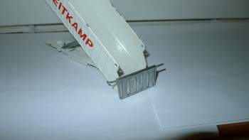

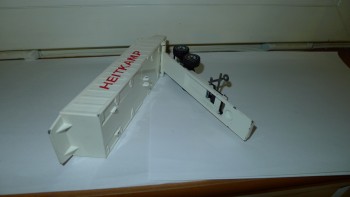

Zabrałem się za dorobienie tylnej klapy wywrotki. Trudne czasochłonne, ale było warto.
Sporo czasu straciłem na rozdzielenie podwozia od wywrotki ponieważ podwozie naczepy będzie czarne.
Połączenie obu elementów to najgorsze co może się przytrafić. Zamiast nitów są zwinięte stalowe hartowane blaszki. Pięć razy ostrzyłem wiertło w końcu puściło. W stawie śruby 2 mm i całość będzie rozbieralna.

Ubytki w naczepie uzupełnione.
Zawsze przed malowaniem model trzeba skręcić i sprawdzić czy wszystko jest na miejscu.
i jest Smile

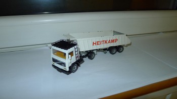

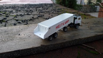

To była trudna, zarazem bardzo przyjemna renowacja. Smile
