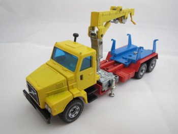

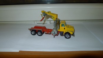

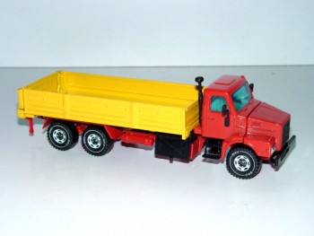

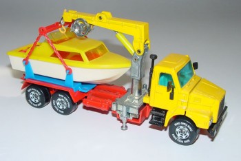

Nie jest tak źle jak wygląda. Autku brakuje tylko lusterek no i motorówki. To dobry zakup. Z zakupem motorówki będzie gorzej. Smile
VOLVO LKW mit ladekran langholzwagen siku 2814 Empty Re: VOLVO LKW mit ladekran langholzwagen siku 2814
Pisanie by Siku Mechanik Czw Kwi 24, 2014 7:20 pm

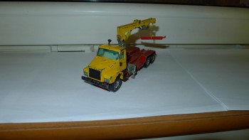

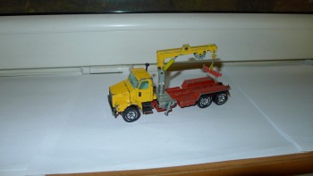

To nie jest dobry zakup.
VOLVO jest do renowacji, jak najbardziej, tylko HDS jest nierozbieralny. Szpulka na sznurek jest mocowana na klamry zaciskowe.
Jest bardzo duże prawdopodobieństwo przy demontażu ułamania klamerki.
Nie wiem co z tym zrobić. Trzeba pomyśleć.
Całe szczęście że podwozie występuje w jeszcze jednej kombinacji SIKU zasłaniającej miejsce mocowania dźwigu. Czarne drzwiczki zaraz za kabiną.
VOLVO LKW mit ladekran langholzwagen siku 2814 Be13b2322649427
Rzadko poddaje się bez walki i to jest ta chwila.
Model w tej wersji idzie na śmietnik, a raczej na części.
Nie polecam zakupu autka w złym stanie.

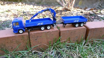

Zabudowa góry pochodzi z MAN LKW mit ladekran langholzwagen
VOLVO LKW mit ladekran langholzwagen siku 2814 Dbf933269648924
Po drobnych przeróbkach pasuje jak ulał. Pozostało kilka drobiazgów. Najtrudniejsze to dorobienie zaślepek w miejscu zdemontowanego dźwigu HDS. Podnośnik w tej modyfikacji jest zbędny.

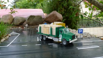

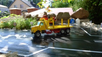

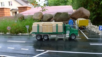

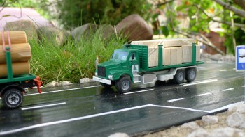

VOLVO dostał metalową skrzynkę w miejscu HDS -a oraz blokadę na hak.
Te dwie części koczą prostą modyfikacje auta. Zostały jeszcze lusterka.
Autko dołączy do floty pojazdów leśnych. Zielona góra, podwozie białe.
VOLVO LKW mit ladekran langholzwagen siku 2814 Bc8033340677426 VOLVO LKW mit ladekran langholzwagen siku 2814 8218db340677437 VOLVO LKW mit ladekran langholzwagen siku 2814 C4ddbe340677442 VOLVO LKW mit ladekran langholzwagen siku 2814 1fa41f340677449 VOLVO LKW mit ladekran langholzwagen siku 2814 Ab0697340677456
Jutro powinienem zacząć malowanie Smile

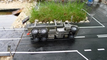

Ta szoferka VOLVO to jedna z bardziej złożonych konstrukcji SIKU. Składa się z pięciu metalowych części które są przymocowane na siedem nitów.

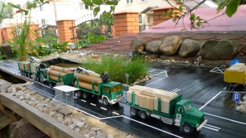

Nowa nazwa auta VOLVO LKW mit ladekran langholzwagen siku 2814

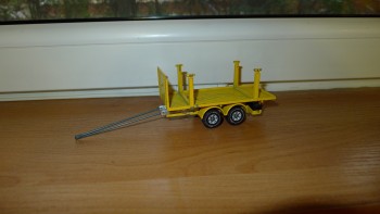

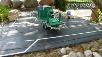

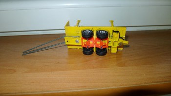

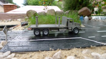

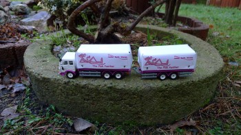

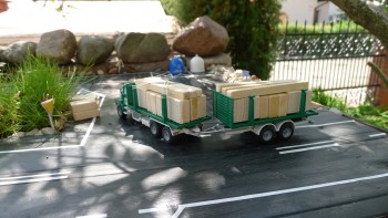

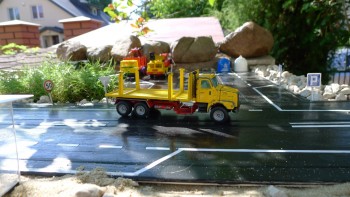

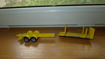

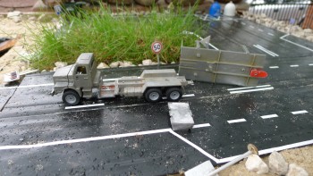

W gratach znalazłem niekompletne podwozie Ladekran i z niego postanowiłem dorobić przyczepkę
VOLVO LKW mit ladekran langholzwagen siku 2814 0878cb341044818
Już zrobiłem jedną z identycznego podwozia
VOLVO LKW mit ladekran langholzwagen siku 2814 08eb00313731726

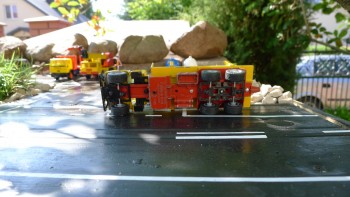

Wyszła mi całkiem owszem tylko podczas roboty nie wziąłem pod uwagę kilku drobiazgów.
Przyczepka ma podpórkę ponieważ  środek ciężkości jest nie w tym miejscu co trzeba.
Połączenie oczka z hakiem auta jest na sztywno.
Tym razem poprawię drobne niedociągnięcia i zrobię przyczepę tak jak w tym aucie

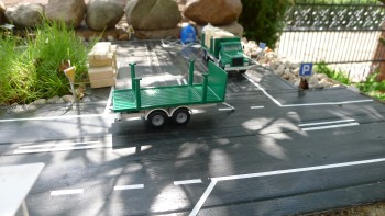

VOLVO LKW mit ladekran langholzwagen siku 2814 F11eeb299682975
Środek ciężkości na właściwym miejscu oraz ruchome połączenie na hak.
Zrobienie ruchomego połączenie z hakiem jest trudne i nawet nie miałem zamiaru robić identycznego.
Z pomocą ponownie przyszła parasolka która ma odpowiednie zawiasy. Po dopasowaniu trzeba je odpowiednio zlutować. I tak tez zrobiłem.
Odpowiedni środek ciężkości przyczepki uzyskamy przesuwając pakę na środek między osiami podwozia.

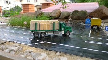

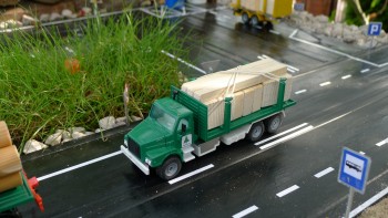

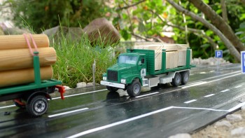

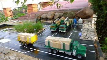

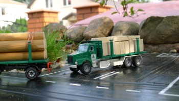

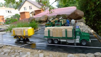

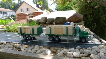

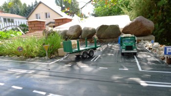

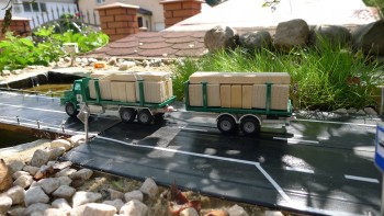

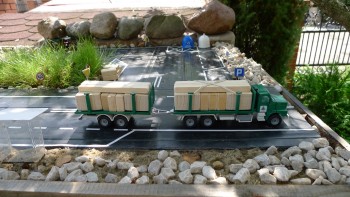

VOLVO skończony.
Przyczepka w warsztacie. Smile

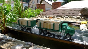

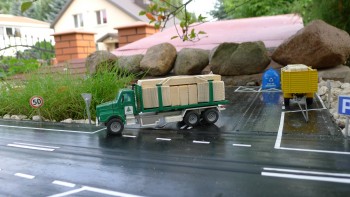

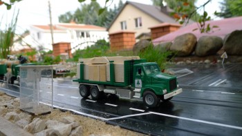

VOLVO LKW mit ladekran langholzwagen siku 2814 C800a5341215523 VOLVO LKW mit ladekran langholzwagen siku 2814 99bfd1341215540 VOLVO LKW mit ladekran langholzwagen siku 2814 D2ca28341215564 VOLVO LKW mit ladekran langholzwagen siku 2814 4a0588341215585 VOLVO LKW mit ladekran langholzwagen siku 2814 B1371c341215613 VOLVO LKW mit ladekran langholzwagen siku 2814 F552e9341215652 VOLVO LKW mit ladekran langholzwagen siku 2814 C88671341215716 VOLVO LKW mit ladekran langholzwagen siku 2814 849f33341215741 VOLVO LKW mit ladekran langholzwagen siku 2814 Bb088c341215759 VOLVO LKW mit ladekran langholzwagen siku 2814 5bbbd6341215789 VOLVO LKW mit ladekran langholzwagen siku 2814 1c2ef0341215827 VOLVO LKW mit ladekran langholzwagen siku 2814 C808a3341215865 VOLVO LKW mit ladekran langholzwagen siku 2814 95f1d1341215922 VOLVO LKW mit ladekran langholzwagen siku 2814 Ae7242341215981 VOLVO LKW mit ladekran langholzwagen siku 2814 Aa56bb341216031 VOLVO LKW mit ladekran langholzwagen siku 2814 7f1653341216069 VOLVO LKW mit ladekran langholzwagen siku 2814 740757341216125 VOLVO LKW mit ladekran langholzwagen siku 2814 59f794341216159 VOLVO LKW mit ladekran langholzwagen siku 2814 2323ed341216215 VOLVO LKW mit ladekran langholzwagen siku 2814 D127f7341216277 VOLVO LKW mit ladekran langholzwagen siku 2814 27aa33341216330

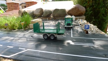

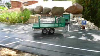

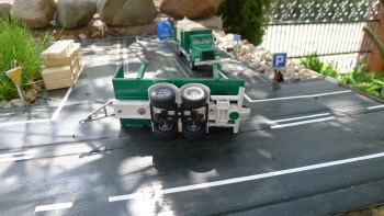

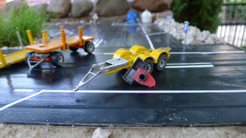

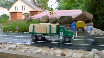

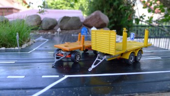

Zrobiłem mocowanie na hak.
Oczko to nakrętka M2.5 przewiercona na wylot wiertłem 1.4mm. W to wkręciłem śrubę M1.6 i całość zlutowałem.
Dodatkowo wymieniłem hak w naczepie ponieważ był za krótki. Na marginesie dodam, że wszystkie te podwozia mają za krótki haki
Dorobiłem nakładkę blokującą hak przyczepy oraz przyciąłem prowadnice stopek. W tej chwili nie wiem czy zostawić tak jak jest czy coś dorabiać.
VOLVO LKW mit ladekran langholzwagen siku 2814 5c132d341446781 VOLVO LKW mit ladekran langholzwagen siku 2814 866c78341446815
Koniec.

Przyczepa juz przed wyjazdem była gotowa do malowania. Jednak dopiero teraz ją maluje. Jutro powinna być gotowa.
Pisanie by Siku Mechanik Pią Sie 15, 2014 11:10 am

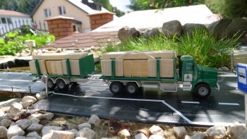

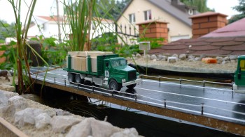

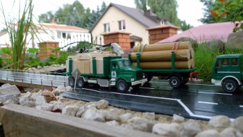

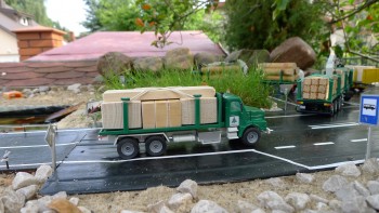

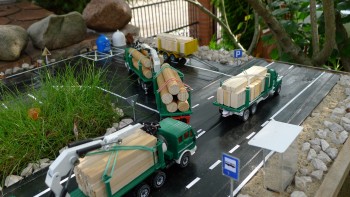

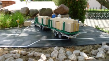

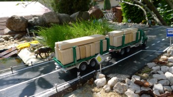

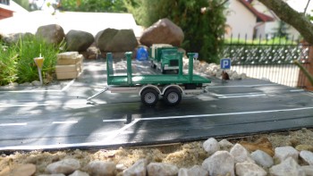

Nic nie może się zmarnować.
Złom plus trochę pracy równa się fajna przyczepka.

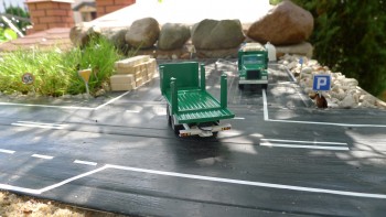

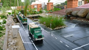

VOLVO LKW mit ladekran langholzwagen siku 2814 26cda0345273708 VOLVO LKW mit ladekran langholzwagen siku 2814 9785dc345273741 VOLVO LKW mit ladekran langholzwagen siku 2814 53695a345273780 VOLVO LKW mit ladekran langholzwagen siku 2814 4f2c34345273803 VOLVO LKW mit ladekran langholzwagen siku 2814 4db788345273823 VOLVO LKW mit ladekran langholzwagen siku 2814 Ad35c2345273841 VOLVO LKW mit ladekran langholzwagen siku 2814 55f495345273864 VOLVO LKW mit ladekran langholzwagen siku 2814 6497c6345273875 VOLVO LKW mit ladekran langholzwagen siku 2814 Ba4181345273902 VOLVO LKW mit ladekran langholzwagen siku 2814 1299b6345273933 VOLVO LKW mit ladekran langholzwagen siku 2814 A78938345273957 VOLVO LKW mit ladekran langholzwagen siku 2814 Cb150e345273979 VOLVO LKW mit ladekran langholzwagen siku 2814 469a3c345274000 VOLVO LKW mit ladekran langholzwagen siku 2814 57ee07345274018 VOLVO LKW mit ladekran langholzwagen siku 2814 17e417345274030 VOLVO LKW mit ladekran langholzwagen siku 2814 48b80f345274054 VOLVO LKW mit ladekran langholzwagen siku 2814 4943f4345274063 VOLVO LKW mit ladekran langholzwagen siku 2814 E60e98345274077 VOLVO LKW mit ladekran langholzwagen siku 2814 19bb92345274087
