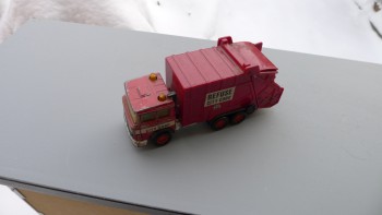

to
Matchbox Super kings K-133 REFUSE TRUCK

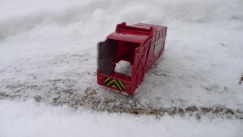

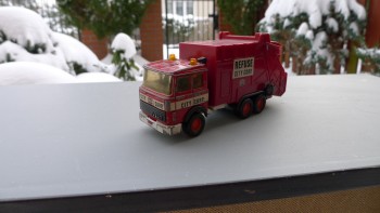

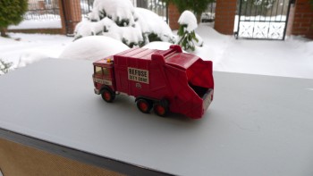

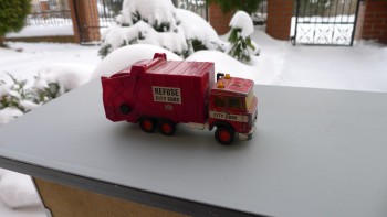

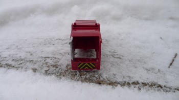

Gdzie ja miałem oczy. Przecież mogłem się mocno targować. Dałem 7 zł i nie zauważyłem złamanej burty śmieciarki.
Całość kompletna w opłakanym stanie. Mechanizm wewnątrz śmieciarki jest sprawny.
Dorobienie kawałka burty to poważna robota. W tym miejscu jest cienki plastik i do tego z tłoczeniami. Auto będzie w barwach MPO

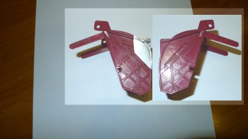

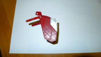

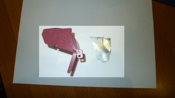

Ruszyłem z naprawą śmieciarki
Dorobienie kawałka burty nie jest trudne. Kłopot polega na przyklejeniu dorobionej części do całej klapy. Klejenie do czoła to strada czasu. Lekkie muśnięcie spowoduje odłamanie tego co przykleję. Trzeba było wymyślić co innego.
Jedyne dobre rozwiązanie to dorobić cała prawą część klapy z odpowiednimi tłoczeniami i przykleić od wewnątrz.
Tak też zrobiłem.
To zdjęcie pokazuje jak małe są różnice między burtami

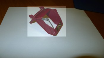

klejenie od wewnątrz

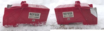

Następne porównanie
Część jest w stu procentach metalowa i lutowana. Jedynie malutkie tłoczenia są przyklejone.
Pracę wyceniam w skali od 1 do 10 na 8. To doskonała robota. Smile

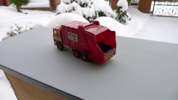

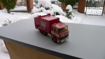

Poprawiłem jeszcze kilka drobiazgów, usunąłem farbę w 15 sekund i niespodziewanie zacząłem malowanie.
Po ostatnich długich modyfikacjach naprawa tego modelu przebiegła błyskawicznie.
W poniedziałek model powinien być gotowy. Smile
Re: Matchbox Super kings K-133 REFUSE TRUCK MPO
Pisanie by Siku Mechanik on Nie Lut 02, 2014 2:48 pm
Pomalowany grill i logo IVECO
Za godzinkę trysnę bezbarwnym
