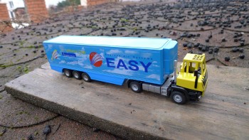

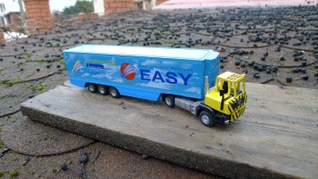

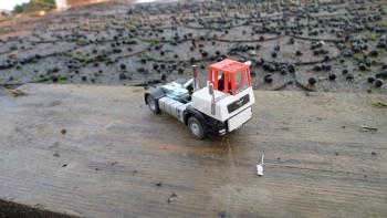

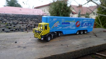

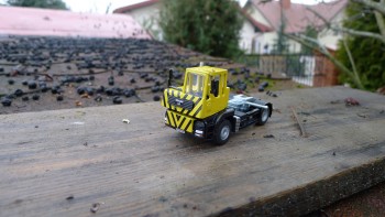

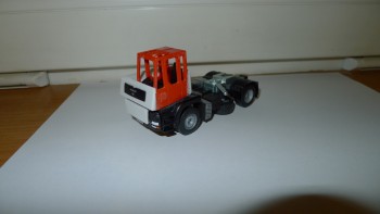

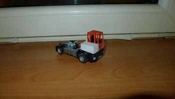

Trafił w moje ręce ciągnik siodłowy z tego zestawu
Ma lekko uszkodzoną szybę z prawej strony. Reszta jest w idealnym stanie.
Zorbie z niego autko które jest w rzeczywistości. Nie będzie to proste jednak spróbuje. Więcej szczegółów w trakcie pracy. Wszystko zależny od jednej części którą muszę zrobić. Smile

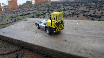

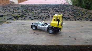

Udało się dorobić część od której zależała modyfikacja.
Musiałem zaryzykować i podjąć wyzwanie. Jak by nie wyszło szlag by trafił siedzenia w MAN -ie.

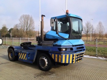

Od teraz Man ma nową nazwę po naszemu

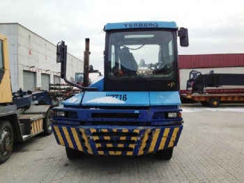

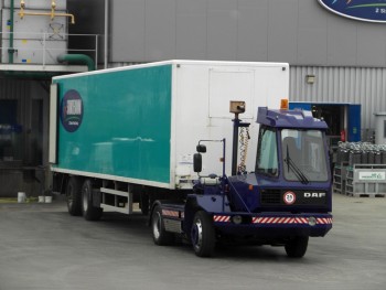

Ciągnik Terminalowy TERBERG
a oficjalna to
MAN TERBERG Schlepper siku
samochód w rzeczywistości

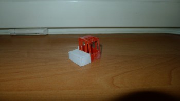

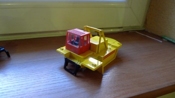

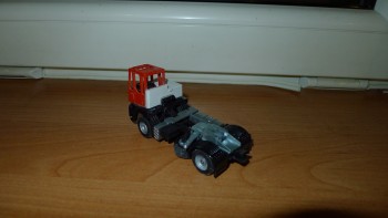

Modyfikacja MAN -a w tym projekcie ma swoje ograniczenia. Przyznam się że wybrałem złe auto. Mercedes byłby lepszy. Ale cóż jedziemy z tym co mamy.

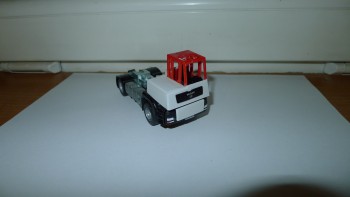

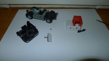

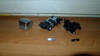

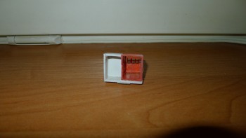

Żeby zrobić taką szoferkę potrzebowałem złom który coś takiego ma
To widlak do kontenerów

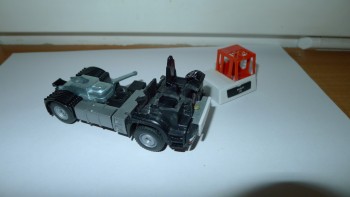

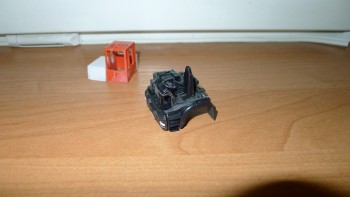

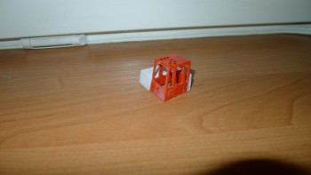

Myślałem że kabina po dorobieniu odpowiedniej części będzie gotowa to montażu. Jednak się przeliczyłem była za szeroka. Cały plan wziął w łeb. Musiałem chlastać kabinę.
Przeciąłem oraz dorobiłem boki nowej szoferki
Przystosować też trzeba było siedzenia. Sporo kombinacje mnie to kosztowało.
I co?
Wygląda całkiem dobrze

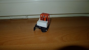

Podstawa zrobiona z mocowaniem. Teraz kabinę trzeba ładnie wykończyć.
Niestety dorobiona kabina jest plastikowa do tego nie będzie szyb. Trudno:)

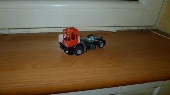

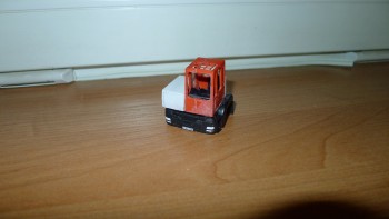

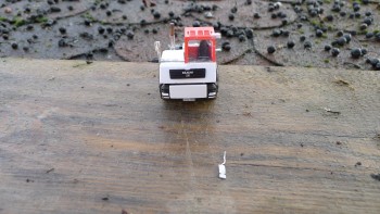

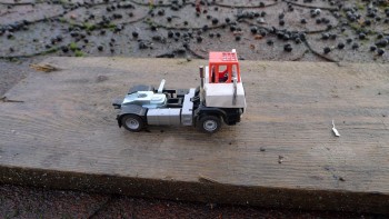

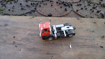

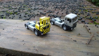

Zrobiłem przeciwwagę z przodu autka.
Zależało mi żeby nie naruszyć oryginalnej części. Żadne klejenie czy szlifowanie nie wchodziło w grę. Uratował mnie jeden oryginalny otwór do którego mogłem przymocować dorobioną część
Przeciwwaga z grillem jest przyklejona. Grill jest zdejmowany i mocowany na wcisk w wywiercone otwory. Tak jak w oryginale.
Model nabiera charakteru. Coraz bardziej mi się podoba. Smile

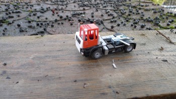

Pisanie by Siku Mechanik on Nie Lut 09, 2014 11:24 pm

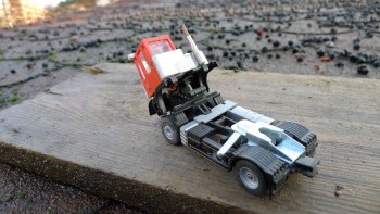

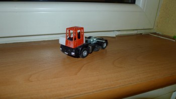

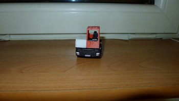

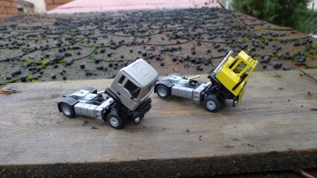

Szyba jest już w kabinie. Smile
Musiałem szlifować ręcznie i cały czas kontrolować czy aby nie przesadziłem z obróbką. Auto zupełnie inaczej wygląda.
Tak jak przypuszczałem boki są bez szkła. Teraz widzę że za bardzo zwęziłem kabinę. Mogłem 2mm zrobić szerszą. Trudno.

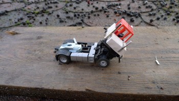

Jest jeszcze jedna dobra wiadomość.

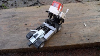

Zamontowanie nowej szoferki wymagało wiercenia w części z silnikiem i chlapakami. Byłem przygotowany na zlikwidowanie otwieranej, uchlanej kabiny. Jak się okazało kabinę można zamocować jedną śrubką bez ingerencji w część o której pisze wyżej. W ten sposób szoferka będzie uchylana.
Bardzo się cieszę że tak wyszło. Very Happy🆒

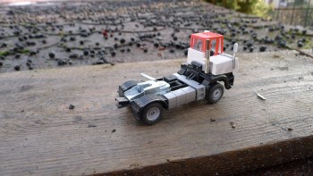

Pisanie by Siku Mechanik on Pon Lut 10, 2014 3:03 pm

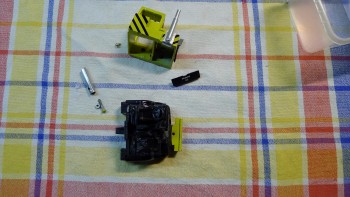

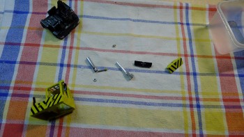

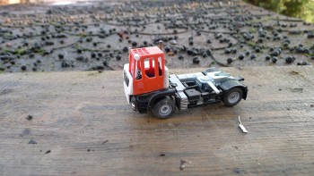

Dorobiłem odpowiednie lusterka z mocowaniami.
Od kierowcy lusterko będzie klejone
Od pasażera jest na śrubę
Komin przymocowany jest na zakładkę bez kleju, śruby
Ta część modyfikacji była bardzo trudna

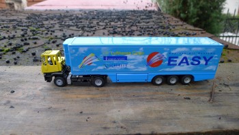

Pisanie by Siku Mechanik on Sro Lut 12, 2014 4:19 pm
Wystarczy wstawić nowe siedzenia i auto odzyskuje oryginalny kształt
Robotę zaliczam do trudnych. Smile
