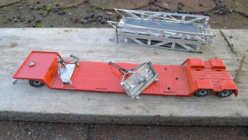

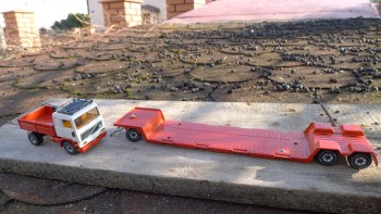

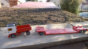

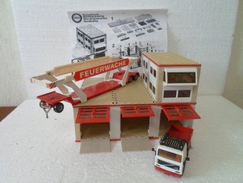

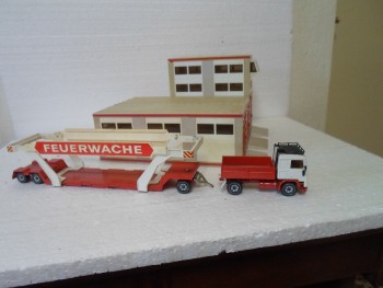

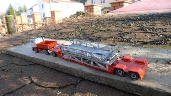

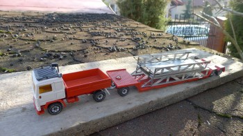

Gablota przewozi remizę strażacką. I jak to prawie zawsze bywa w moim przypadku remizy ni ma
Brak lusterka
Brak drabinki, za to prawie cały bagażnik
Ciekawostka, zachowały się całe chlapaki.
Wymarzone ubytki Smile

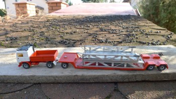

Ciężarówka na swoim grzbiecie będzie przewoziła most z tego zakończonego niepowodzeniem projektu.
http://dokument.forumpolish.com/t335-faun-bruckenleger-thw-siku-4010
Re: VOLVO F12 Schwertransporter mit Brücke THW siku 4015
Pisanie by Siku Mechanik on Wto Lut 25, 2014 6:21 pm

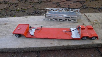

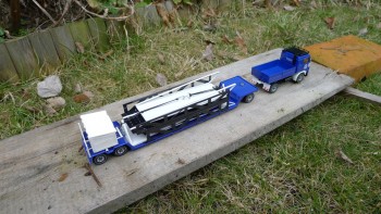

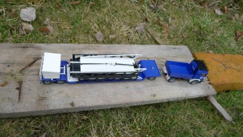

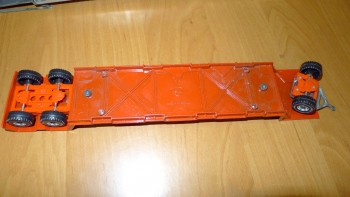

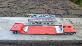

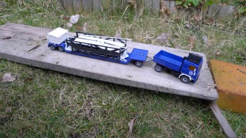

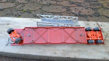

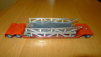

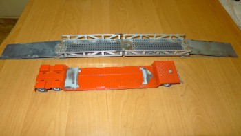

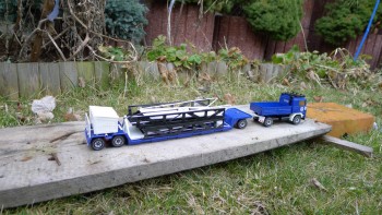

Ponieważ most został przystosowany do innego auta tym razem musiałem przystosować naczepę.
To co widać na zdjęciu to dwie godziny roboty. Miałem mocowanie zrobić na stałe, jednak na tym etapie napraw modeli jest to nie do przyjęcia
Nie było łatwo, było trudno. Most ma dobre mocowanie i nie wychyla się na boki. Trzeba jeszcze coś zrobić żeby most miał mocowanie od góry. Jakaś gumka z haczykiem czy coś. To już drobiazg Smile

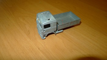

A tu nagi Volovo moczony dwie godziny w chlorku metylenu

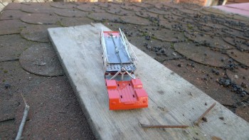

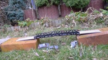

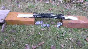

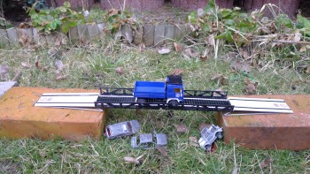

Most będzie składał się z czterech przęseł. Zrobiłem najtrudniejsze dwa środkowe.
Tak wyszło
Kawałek blachy z dziurami z obudowy magnetowidu oraz aluminiowy kątownik glazurniczy. Z tego zrobione są przęsła. Smile
Pisanie by Siku Mechanik on Sro Lut 26, 2014 4:31 pm

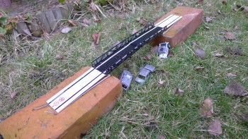

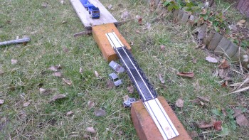

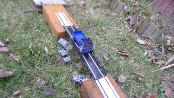

Siku Mechanik napisał:Prawie skończyłem most. Wyszedł naprawdę fajnie. Miało być inaczej, a jest lepiej Smile
Środkowe przęsło będzie w jednym kolorze, chyba białe natomiast najazdy granatowe

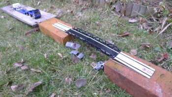

Długość mostu 56 cm po złożeniu 16,5 cm. Długość dwóch środkowych przęseł 29,5 cm. Szerokość 5 cm

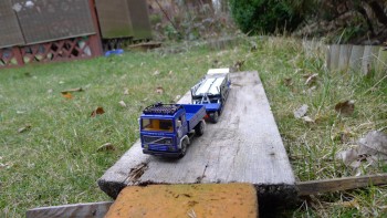

DAF z naczepa mieści się idealnie. Nigdzie nie ociera
Inne autka śmigają aż miło
Niestety jest błąd widoczny dopiero po złożeniu w scyzoryk. 2mm
Nie będę się usprawiedliwiał, jednak cztery elementy spięte trzema zawiasami na długości 56 cm z błędem 2mm to sukces. Smile
Ocena 8 na 10. aby tak dalej. Smile

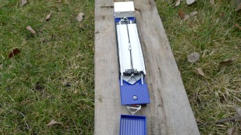

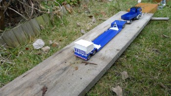

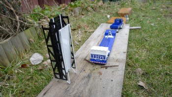

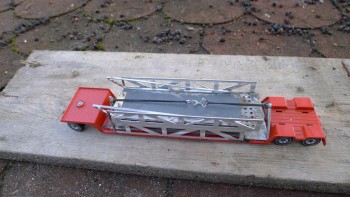

Dalsze wykańczające prace mocowanie mostu.
Mocowanie skończone. Pozostało jeszcze zrobić coś z tyłu przyczepy. Jakiś znak czy tablice informacyjną
Pisanie by Siku Mechanik on Czw Lut 27, 2014 5:16 pm

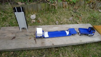

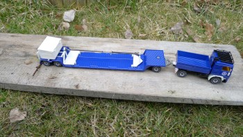

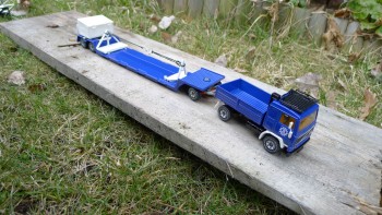

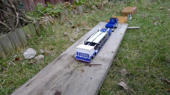

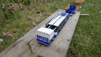

Malowanie.
Kabina - granatowa.
Zakola - białe
Podwozie czarne
Paka -Granatowa.
Lusterka - białe
bagażnik czarny - oryginalnie
Naczepa - granatowa
Mocowanie dźwigu - białe
Most
I tu miałem wielki kłopot. Środkowe przęsła miałem pomalować na granatowo, najazdy na biało. Tylko w tej kombinacji kolorów jest za granatowo. I dlatego środkowe przęsła są czarne, a najazdy białe.
I tak do końca to nie wiem jak to będzie wyglądało. Smile
Pisanie by Siku Mechanik on Sob Mar 01, 2014 3:22 pm
Dwa zdania.

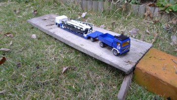

Nie mnie oceniać własną robotę, ale taka jest prawda
Most to kawał dobrej roboty. Jest równy i lekko się składa. Delikatnie ociera o jedną burtę przy składaniu. To przez farbę, bo nie ocierał.
Takiego mostu robił już nie będę. Trudna i męcząca robota. Mózg się za mocno wypala. I potem jest pustka. Smile
Całość bardzo mi się podoba Smile
VOLVO jak VOLVO pisałem już na jego temat. To jedna z ładniejszych kabin. Smile
