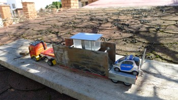

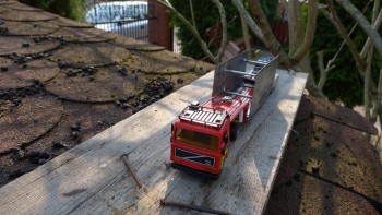

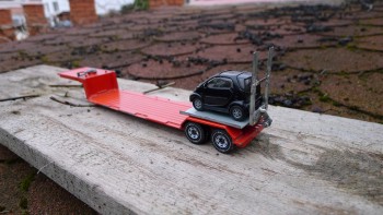

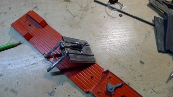

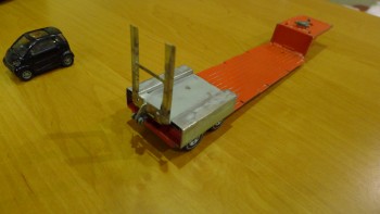

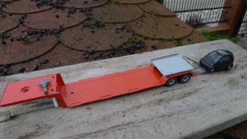

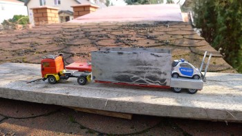

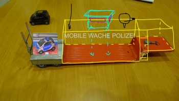

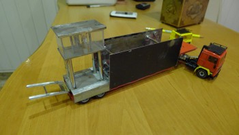

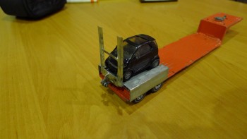

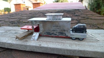

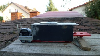

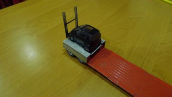

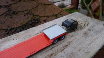

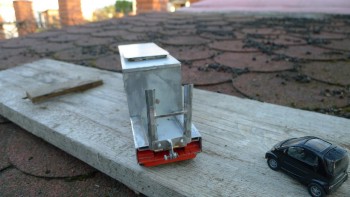

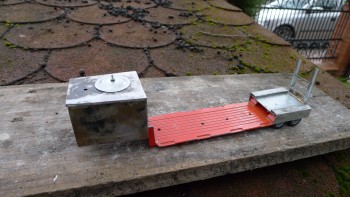

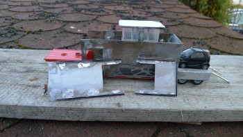

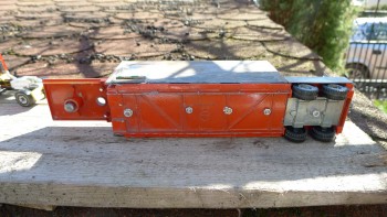

Robię coś i nie wiem co. Smile Wpadłem na pomysł umieszczenia smarta w tylnej części naczepy nad nadkolami.
Wygląda fajnie tylko co dalej. Nie wiem w jakim kierunku pójdzie ten tag.
Re: VOLVO F10 TURBO 6 Mobile Wache POLIZEI siku
Pisanie by Siku Mechanik on Czw Mar 27, 2014 10:29 pm
Mam pomysł. Smile
Zrobię MOBILE WACHE POLIZEI

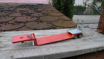

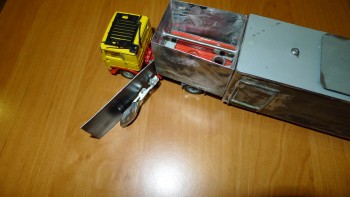

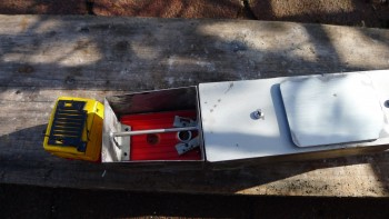

Pisanie by Siku Mechanik on Sob Mar 29, 2014 1:00 pm

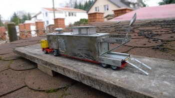

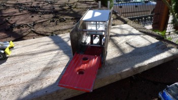

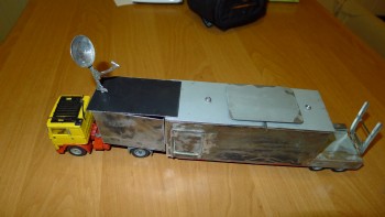

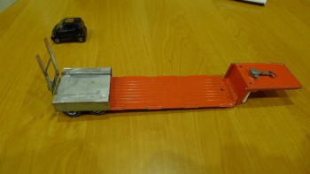

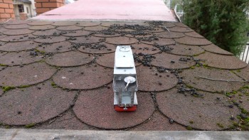

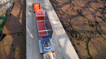

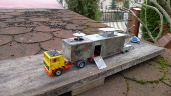

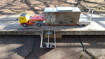

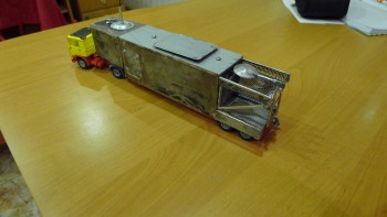

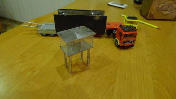

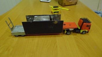

Teoretycznie wysuwany punkt obserwacyjny wydaje się prosty. Jednak w rzeczywistości zrobienie tak skomplikowanej, rozsuwanej części jest potwornie trudne. Wszystko musi do siebie pasować, a co najgorsze musi być RÓWNE. Błędy nierówności nie przekraczają jednego milimetra. Nawet mniej. Milimetr jest zbyt widoczny.
Jak na razie wszystko jest ok. Zrobiłem dwa trudne elementy. Podjazd oraz wysuwany punkt obserwacyjny.
Zobaczymy co dale.
Tylna oś została zwężona o 2 mm. Koła ocierały o blachę.
Punkt obserwacyjny wysuwa się trochę za ciężko. Trzeba nasmarować siłowniki.

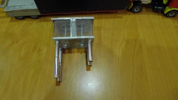

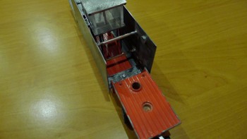

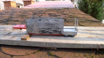

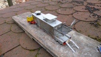

Pisanie by Siku Mechanik on Nie Mar 30, 2014 4:53 pm

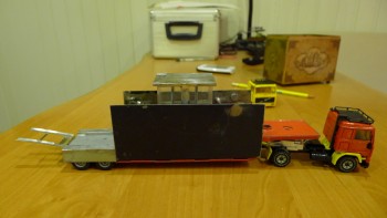

To jest chyba najtrudniejsza modyfikacja jaką robię.
Różnica wysokości między rogami zabudowy nie przekracza 0.5 mm.
Punk obserwacyjny delikatnie nierówno się zamyka. Z jednej strony jest za wysoki. 0.6 mm. Zrobiłem duże zbliżenie żeby nierówność było widać.
Poprawiłem siłowniki. Teraz pracują z lekkim oporem.
A tak naprawdę to jestem bardzo zadowolony. Prace posuwają się błyskawicznie, a nierówności są minimalne.
Uważam że jest to dobra robota.
Naczepa ukończona w 70 % -tach. Teraz już z górki. Smile

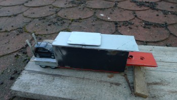

Pisanie by Siku Mechanik on Wto Kwi 01, 2014 2:50 pm
Jak by ktoś pytał to zabudowa przodu naczepy była bardzo trudna. Bałem się tej części. Wyszło git.
Do poprawy jest ościeżnica wokół drzwi. Nierówno i tyle.
Pytanie gdzie zamontuje wysuwane stopki w naczepie. ?
Chyba zrobię inne.

Pisanie by Siku Mechanik on Wto Kwi 01, 2014 7:13 pm

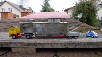

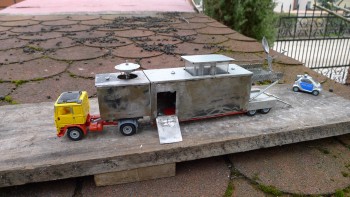

Postanowiłem wpaść do garażu jeszcze coś podłubać.
I co zrobiłem ? kochani Smile

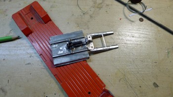

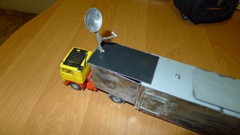

W pełni zautomatyzowaną, składaną antenę satelitarną z kawałka blachy i dwóch zawiasów z parasolki.
Wygląda super.
I w ten oto sposób można zrobić wóz transmisyjny TVP. Jest pomysł ?
jest Smile

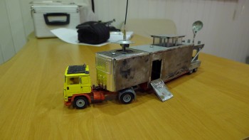

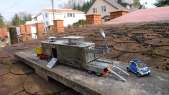

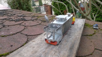

Pisanie by Siku Mechanik on Czw Kwi 03, 2014 2:47 pm

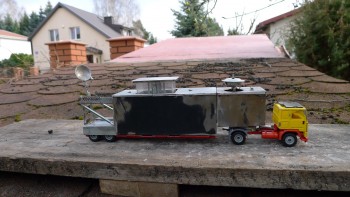

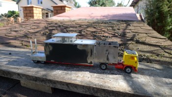

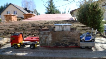

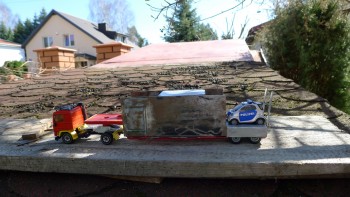

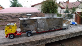

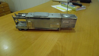

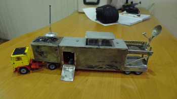

Stan surowy zamknięty. Smile
Dorobiłem kamerkę, przerobiłem drzwi, zabudowałem tył i rozwiązałem całą masę problemów.
Czy są nierówności ?
są małe na skosach z przodu. Trzeba się przyjrzeć bardzo dokładnie lub mierzyć suwmiarką.
Ogólnie jestem zadowolony. Smile

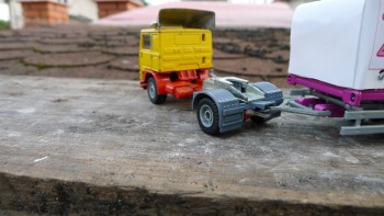

Pisanie by Siku Mechanik on Czw Kwi 03, 2014 7:13 pm

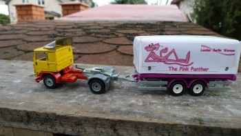

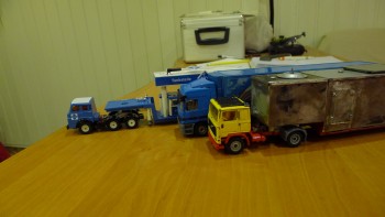

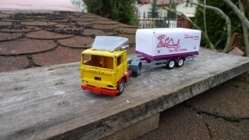

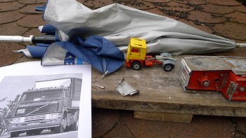

Porównanie wysokości.
Jak widać VOLVO trzyma wymiary TIR -a (Mercedesa) w skali 1/55

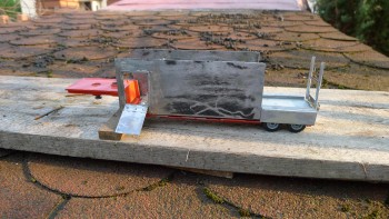

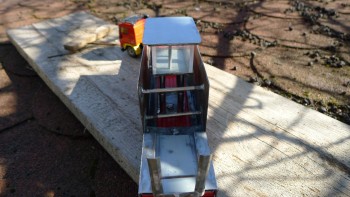

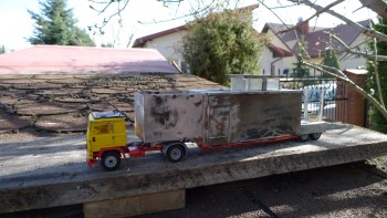

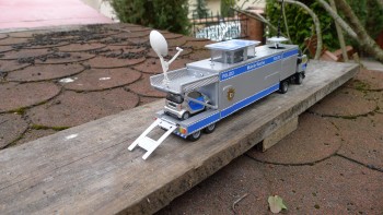

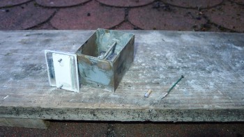

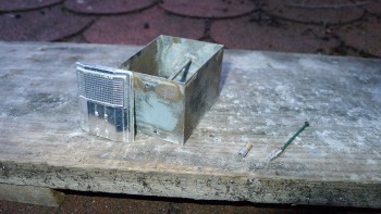

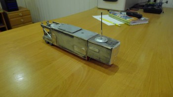

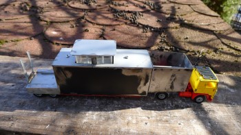

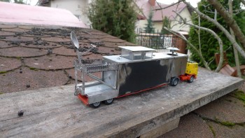

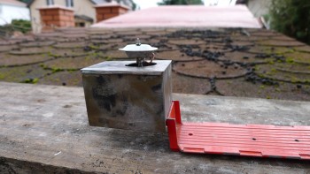

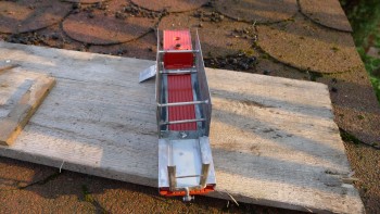

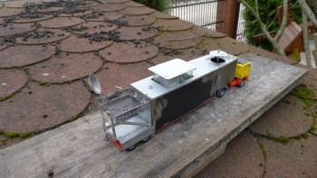

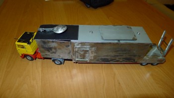

Dzisiejszy dzień pracy to domykanie drzwi, tak to można nazwać. Zrobiłem tak ważne mocowania kilku elementów.
Np. tylna górna zabudowa, tam gdzie jest satelita trzyma się tylko na jednej śrubce, od góry. Pionowe belki podtrzymujące są na zakładkę z mini platformą smarta. Daje to doskonałe mocowanie bez śrub. Tylko zanim do tego doszedłem były dwie nieudane inne próby. Miała być drabinka jednak chyba nie będzie.
Wykończyłem poręcze przy satelicie. Wyglądają bardzo ładnie i są lutowane
Druga sprawa to antena. Jest rozkręcana. Nie mogłem zostawić wystającej śruby. Nie na tym etapie modelarstwa. Spełnia także role rączki podczas wysuwania kamery. Jest chyba trochę za długa.
Przód naczepy został wzbogacony o część które nie pochodzi od siku. Nie wiem co w rzeczywistości tam jest. Chyba jakieś agregaty. A część znalazłem w szpargałach.
Co tam jeszcze?
Chyba wszystko. Smile
Zużyłem już dwie fiolki cyny. 10 zł

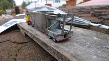

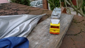

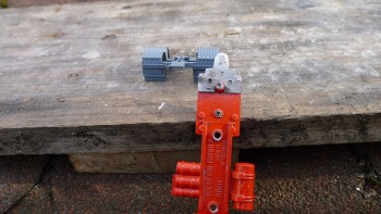

Pisanie by Siku Mechanik on Nie Kwi 06, 2014 3:56 pm

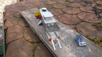

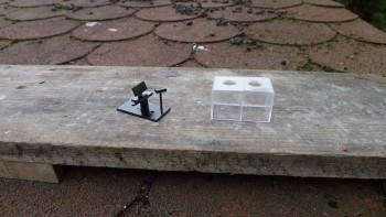

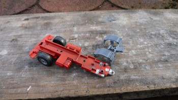

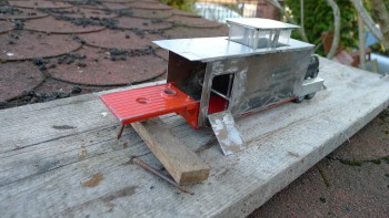

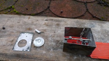

Zrobiłem kilka ważnych drobiazgów.

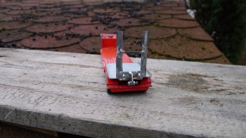

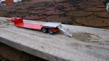

Stopki w naczepie. - Proste bez żadnych cudów. Nic innego nie mogłem wykombinować.
Dokończyłem kosz z satelitą - Wygląda dużo lepiej.
Tylny pas - tam gdzie jest łączenie siłownika.
I to chyba koniec lutowania w naczepie, może coś jeszcze trzeba będzie poprawić.

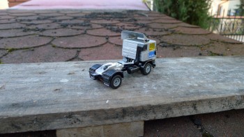

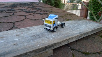

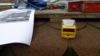

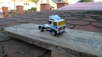

VOLVO. Autko wymagało sprawnej ręki żeby wyglądał jak trzeba.
Zamiast koszyka na dachu zrobiłem prostą owiewkę. Jest naprawdę ładna.
Postanowiłem dodać trąbki i do tego przydała się parasolka. (Wczoraj znalazłem na śmietniku następną z metalowymi okuciami)
Model ma nowy mocny hak.

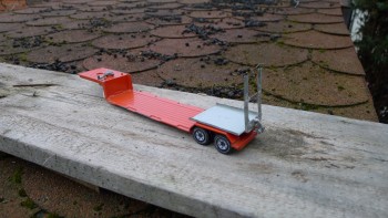

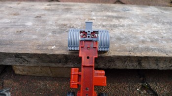

Pokazałem też co trzeba zrobić żeby zamontować nowe teraz produkowane nadkola.
Trzy, może cztery dni i malowanko. Smile

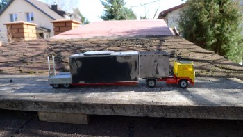

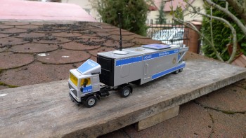

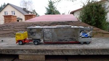

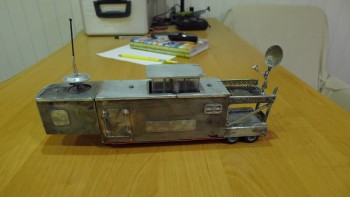

Pisanie by Siku Mechanik on Wto Kwi 08, 2014 7:44 pm

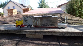

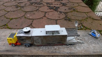

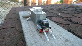

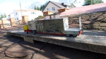

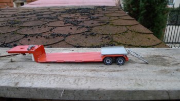

Po dwóch tygodniach roboty naczepa jest gotowa do malowani. Zdjęcia bez VOLVO który wisi na drucie i czeka na farbę
Cała masa problemów rozwiązana.
W piątek autko powinno być gotowe do prezentacji.
aa zapomniałem.
W punkcie obserwacyjnym jest stół z monitorem oraz lornetka.
Natomiast środek w otwieranych drzwiach obudowałem plastikiem. Mieści się ludzik. Smile

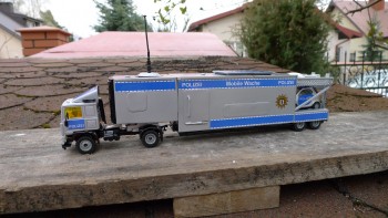

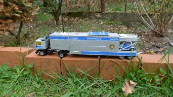

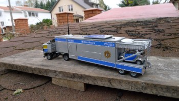

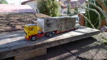

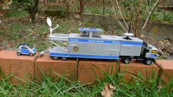

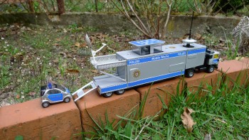

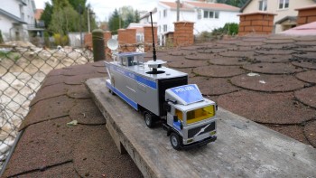

Pisanie by Siku Mechanik on Czw Kwi 10, 2014 5:56 pm

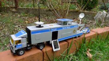

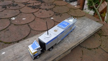

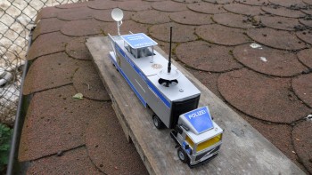

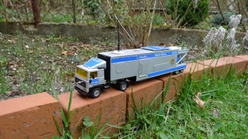

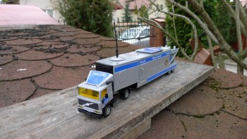

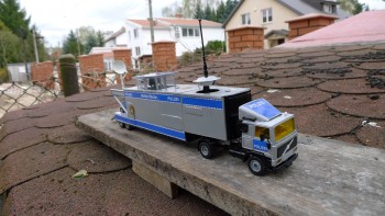

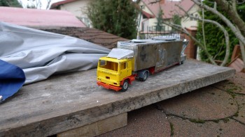

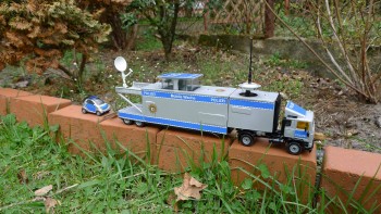

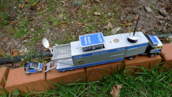

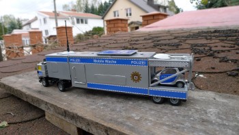

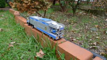

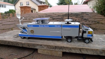

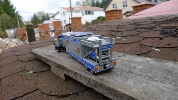

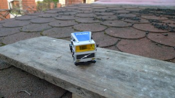

Mogę Wam pokazać VOLVO bo już jest gotowy. Chromy mają tą zaletę, że dużo szybciej schną
Grill malowany wykałaczką. I tak naprawdę to nie ma co z tym zrobić. Musi tak zostać.

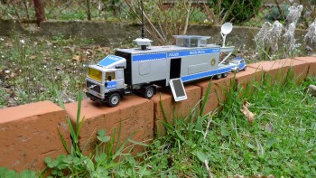

Pisanie by Siku Mechanik on Pią Kwi 11, 2014 1:51 pm
Zużyłem
Dwie i pół fiolki cyny, około 10-12zł
Trzy tarcze tnące do dremela 20mm plus dwie tarcze wzmacniane 32mm. Koszt 3 zł. Żaden model w mojej kolekcji nie pochłonął tyle tarcz.
Jedna antena teleskopowa. - śmietnik
Kawał blachy. - ile?, ile? jak Wam to zobrazować. Bok od obudowy komputerowej Midi Tower. - śmietnik
Ceowniki z parasolki oraz kilka zawiasów z tego urządzenia. Jedna trzecia drutów parasolki jest w modelu. - śmietnik.
Kawałek plastiku na siedzenia punkty obserwacyjnego oraz wnęki za drzwiami. śmietnik.
Szybka w obserwatorium. śmietnik
Malowanie wyceniam na 12 zł
Naklejki 2,5 zł
Za autko i naczepę zapłaciłem 8 zł
Nowe nadkola z odzysku.
Agregat z przodu naczepy. Nie wiem skąd go mam
Kilka śrub M3 oraz M2
No i jeszcze kilka drobiazgów  które leżały gdzieś na śmietniku i się do mnie uśmiechały.
Jest to ostatni tak skomplikowany model jaki zrobiłem przynajmniej w nadchodzącym półroczu. Już wiem że mógłbym sporo czasu zaoszczędzić mając odpowiedni materiał. A tak wszystko trzeba było robic na piechotę.
