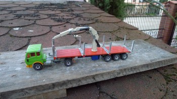

Pisanie by Siku Mechanik on Sob Kwi 12, 2014 6:26 pm

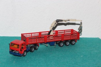

Model występuje w kilku odmianach w tym przypadku z VOLVO.
nazwa
Volvo Sattelzug mit Ladekran siku 3415

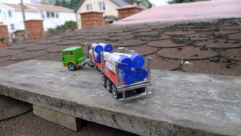

Re: Mercedes Sattelzug mit Ladekran siku 3415

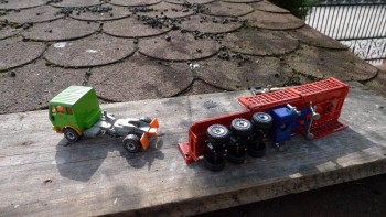

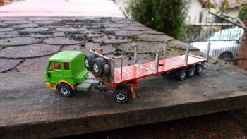

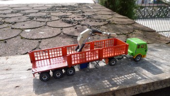

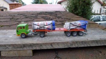

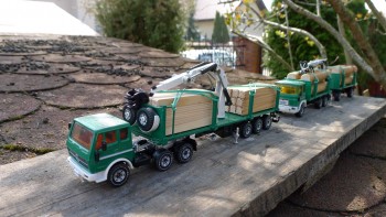

Pisanie by Siku Mechanik on Sob Kwi 12, 2014 7:00 pm

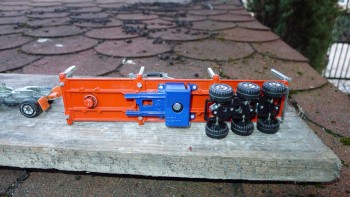

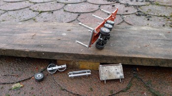

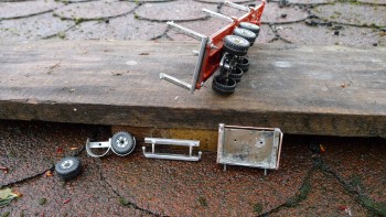

To dość rzadki typ ubytku kierujący modyfikację na z góry upatrzoną pozycje.
Jak widać brak jest jednej burty, a co najgorsze ułamany jest tylny słupek odpowiedzialny za rozkładanie brakującej burty.
Za nim zabrałem się za naprawę obejrzałem sporo naczep z dźwigiem HDS. Wszystkie skonstruowane są do przewozu drewna lub rur. To znaczy, że prawie się nie różnią. Są bardzo podobne.
Wymuszona modyfikacja musi być prosta. Zrobienie otwieranych burt to bardzo trudne zadanie. Jedną może bym zrobił w innym wydaniu, ale sześć!, to przekracza moje możliwości.
Dlatego idę po najmniejszej linii oporu dorabiając tylko słupki. Same słupki ma naczepa do przewozu drewna. Autko dołączy do floty

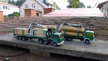

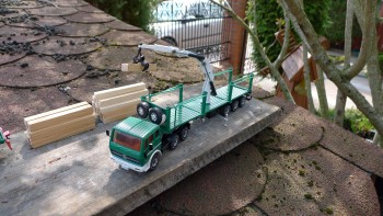

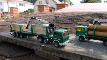

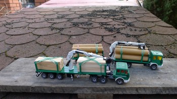

MAN LKW mit ladekran langholzwagen
Będzie w tych samych kolorach z drzewem na pace.

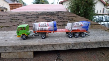

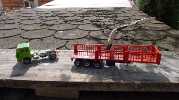

Dlaczego Mercedes (ciągnik siodłowy), a nie inny model.
Jak się okazuje w mojej flocie autek mam tylko jednego Mercedesa 2232 jako niemodyfikowany ciągnik siodłowy. Ponieważ Merc na zdjęciu jest prawie kompletny do tego ten model jest najstarszy  postanowiłem przywrócić mu dawny wygląd.
Dostanie brukujące koła, lusterka i będzie cacy.
Fakt. Jak bym miał VOLVO to by był z VOLVO. Smile
Pisanie by Siku Mechanik on Sob Kwi 12, 2014 7:03 pm

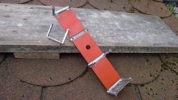

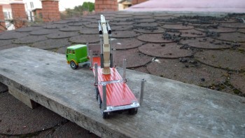

Po ostatnich dużych modyfikacjach dorobienie ośmiu słupków to drobiazg.
Są z parasolki, lutowane i rozkręcane.
Trzeba je jeszcze wyrównać. Jutro muszę kupić jakiś łańcuszek żeby je połączyć.

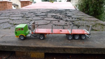

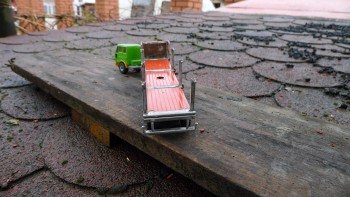

Pisanie by Siku Mechanik on Nie Kwi 13, 2014 4:45 pm

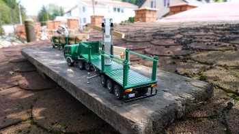

Dalsze prace wykończeniowe.
Skończone słupki oraz tył
Pisanie by Siku Mechanik on Nie Kwi 13, 2014 6:16 pm
Zawsze muszą być jakieś problemy.
Jak się okazuje ta naczepa nie jest przystosowana do przewozu drewna lub rur. Nie zwróciłem na to uwagi.
Słupki z przodu i z tyłu powinny być cofnięte do wewnątrz. W tej chwili po załadowaniu towaru drewno nie ma bocznego oporu. Przednie słupki w tym przypadku nie spełniają swojej funkcji. Drewno wypada.
Co z tym zrobić? Sad
Pisanie by Siku Mechanik on Nie Kwi 13, 2014 6:49 pm
Trzeba zrobić wiatrownice. Drut lutowany po przekątnej. Nic innego nie wymyślę.

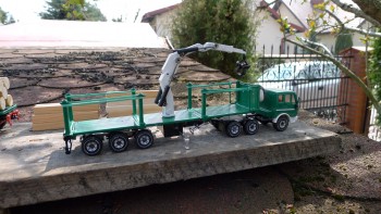

Pisanie by Siku Mechanik on Pon Kwi 14, 2014 1:24 pm

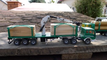

Nie zrobiłem wiatrownic. Naczepa wyglądała brzydko. Dorobiłem z drutu barierki. Wygląda ładnie.
Dodatkowo wyrównałem tylną belkę, tam gdzie są małe światła oraz zrobiłem mocowanie na koła zapasowe  które zamontowane są z przodu naczepy.
Praktycznie naczepa jest skończona. Może jeszcze coś  wymyślę.

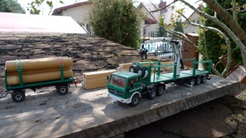

Nie sądziłem że dziś zacznę malowanie.
A jednak

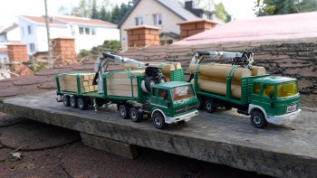

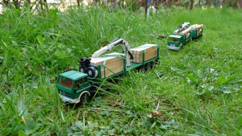

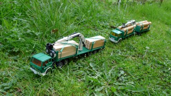

Pisanie by Siku Mechanik on Czw Kwi 17, 2014 1:57 pm

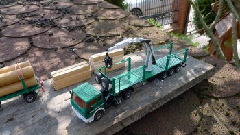

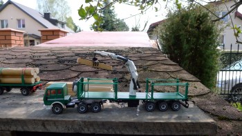

Autko jest gotowe. Niestety nie mam żabki do HDS -u
Byłem w czterech sklepach i nie znalazłem takiej jak trzeba.
Prezentacja wstrzymana. Sad

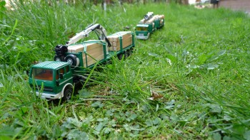

Pisanie by Siku Mechanik on Pią Kwi 18, 2014 12:54 pm
Co tu mądrego napisać?
aa za drewienka dałem 5 złociszy, żabka 1 zł.
Ponownie poszło spory kawał parasolki, fiolka cyny i cztery wyciągnięte gumki z majtek
koniec
