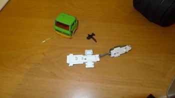

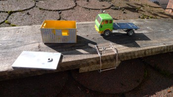

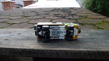

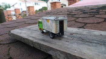

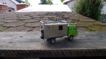

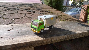

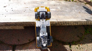

Pisanie by Siku Mechanik on Sro Kwi 16, 2014 2:42 pm
Żadna część siku nie może zostać wyrzucona. Wszystko prędzej czy później do czegoś się przyda.
Tak też jest w tym przypadku.

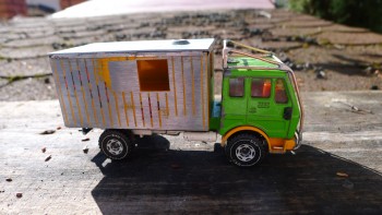

Jak widać na zdjęciu podwozie jest złamane
Złamanie jest w paskudnym miejscu.
Nawet jeżeli uda się połączyć obie części autko już nie będzie ciągnikiem siodłowym tylko krótką ciężarówką z jakąś zabudową.
To poważna rana resoraka.
Re: Mercedes Benz National Geographic Expedition siku 2232

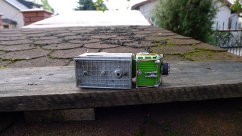

Pisanie by Siku Mechanik on Sro Kwi 16, 2014 3:41 pm
Wygląda dosyć topornie, jednak połączenie jest bardzo mocne. Nawet nie drgnie. Trzeba jeszcze je wykończyć

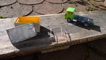

Pisanie by Siku Mechanik on Sro Kwi 16, 2014 3:45 pm
I to miał być koniec naprawy.
Szybko poszło.

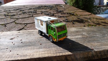

Sprawdziłem co ciekawego mam w gratach, może coś będzie pasowało.
I znalazłem
No i jest niechciana modyfikacja.
Może niechciana to złe słowo,
przypadkowa. Smile
Pisanie by Siku Mechanik on Sro Kwi 16, 2014 3:49 pm
Grunt to dobre, mocne i równe mocowanie
Pasuje
Nie mam pomysłu co dalej. Zostawić z dorobionym  dachem tak jak jest, czy może zeszlifować łuki.
Druga sprawa, co to będzie.
Nie wiem.

Mała zmiana wizerunkowa. Zrobię ten. Mniej więcej oczywiście

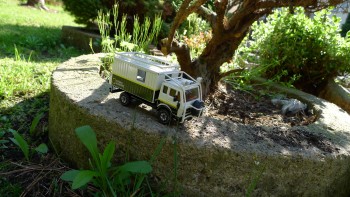

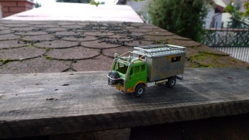

Pisanie by Siku Mechanik on Czw Kwi 17, 2014 1:46 pm
Może w punktach. Tak będzie bardziej czytelnie.

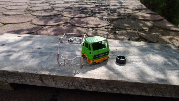

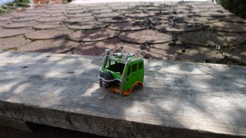

1. Chciałem zlikwidować do zera pionowe imitacje desek. Nie dało rady. Bałem się że zedrę całą ścianę. Sporo zeszlifowałem i zostaje tak jak jest.

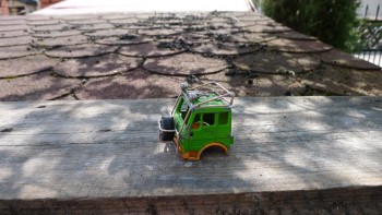

2. Rury zabezpieczające szoferkę. To najtrudniejsza część w tym modelu. Wyszły całkiem całkiem. Nie było lekko. Znalazłem mocne mocowanie rur rozwiązując następny problem. Całość łączy jedna malutka śruba. Aż się prosi zrobić nad szoferką bagażnik, nie wiem może zrobię jakiś prostym Miedź to doskonały przewodnik ciepła, lutując w jednym miejscy puszcza łączenie obok. To duży kłopot.
3. Dach. Technologia sprawdzona i pewna, wykorzystana po raz pierwszy w komendzie na kółkach. Część dorobiłem błyskawicznie.

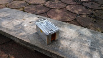

4. Bagażnik na dachu. Nie było większych problemów. Z tyłu jest drabinka. Część jest ok.
Co trzeba jeszcze zrobić.
Halogeny. Merc nabierze charakteru
Łopatę. Już robiłem łopatę w aucie pt. Serengeti
Zabudowa podwozia. Jakieś baniaki dodatkowy bak, coś tam jeszcze.
Barwy autka. Może National Geographic. Zobaczymy.
To tyle na dziś
Pisanie by Siku Mechanik on Sob Kwi 19, 2014 12:28 pm

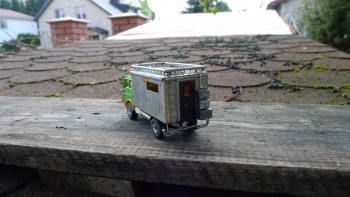

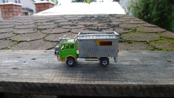

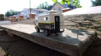

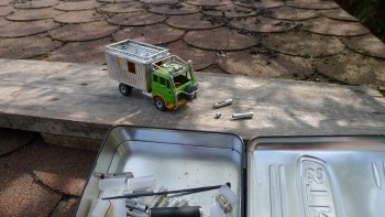

Rury gotowe. Małe nierówności. Trzeba się wpatrzeć żeby je dostrzec.
Bardzo podobają mi się dorobione trąbki. Wyszły kapitalnie. Końcówki parasolki. Są rozkręcane
Bagażnik gotowy. Są małe odchylenia około Tył jest szerszy o 1mm
Halogeny.

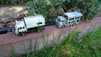

To była kwestia czasu kiedy wykorzystam części z e-papierosa. Na warsztat trafiła grzałka, końcówka. Jest chyba z mosiądzu, doskonale pasuje, łatwo się wierci i lutuje. Halogeny wyglądają lepiej niż z diodek
Moje halogeny z Mercedesa Dakar
nowe
ok
Tyle na dziś. Smile

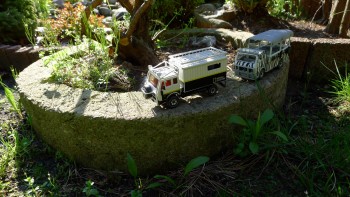

Pisanie by Siku Mechanik on Pon Kwi 21, 2014 12:27 pm
Przygotowanie do malowania.
Wszystkie części dorobione i spasowane.
W ostatniej chwili zmieniłem tylną belkę bezpieczeństwa. Wyglądała brzydko i wymagała korekty
Zostało jeszcze szpachlowanie dachu, lusterka, oraz usunięcie farby. Na koniec delikatne szlifowanie.

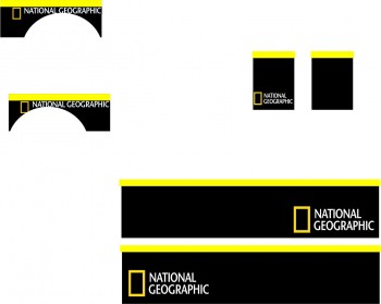

Podoiłem decyzję o kolorach autka.
Nie znalazłem samochodu w barwach National Geographic dlatego jako wzór do malowania posłuży statek.
Zrobiłem naklejki
Jeszcze nie wiem na jaki kolor pomaluje rury, oraz bagażnik, przemawia do mnie żółty. To samo tyczy się kufrów z tyłu. Będą białe albo żółte.
Jutro muszę kupić dwie puszki farby. Czarną i żółtą jak się okazało nie mam tych farb.
wiem wiem. Święta są od świętowania, ale ile czasu można nic nie robić. Trochę robiłem i w trakcie świętowałem. Smile Zamiast lać się woda bawiłem się ciekłą cyną. Smile
Koniec.
Pisanie by Siku Mechanik on Pon Kwi 21, 2014 12:49 pm

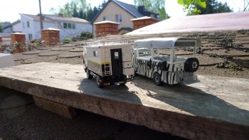

Autko będzie wyglądało tak
Zmiana nazwy modelu z Mercedes Benz Expedition Truck siku 2232
na Mercedes Benz National Geographic Expedition siku 2232

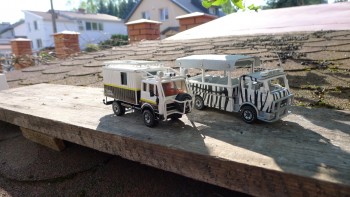

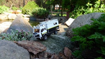

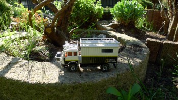

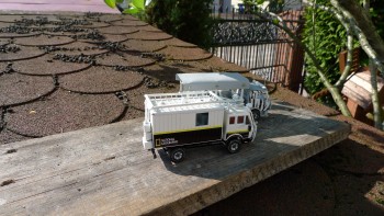

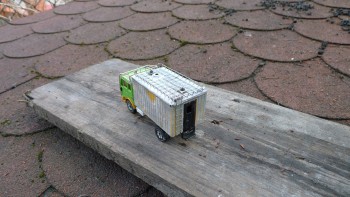

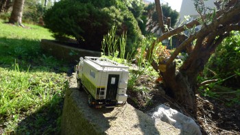

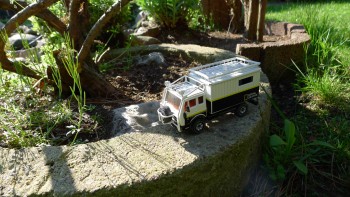

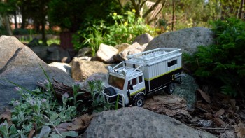

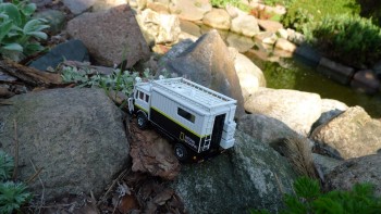

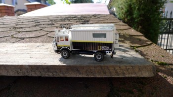

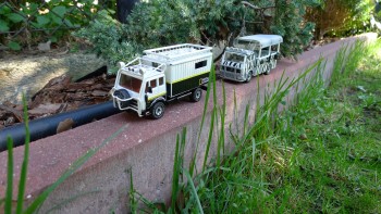

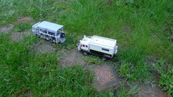

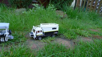

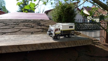

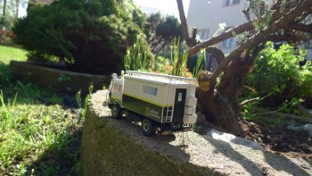

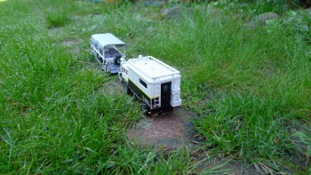

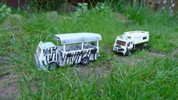

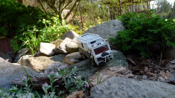

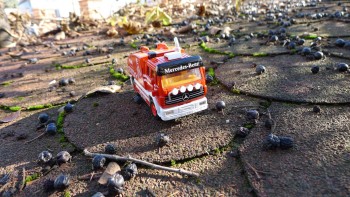

Pisanie by Siku Mechanik on Sro Kwi 23, 2014 8:39 am

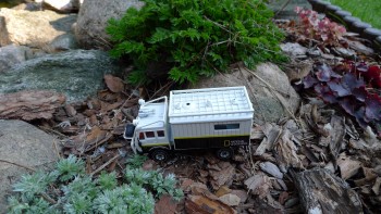

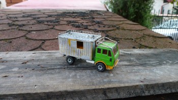

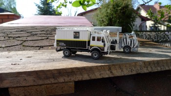

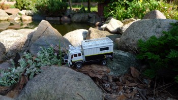

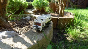

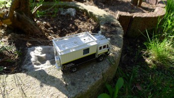

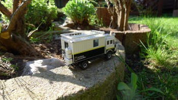

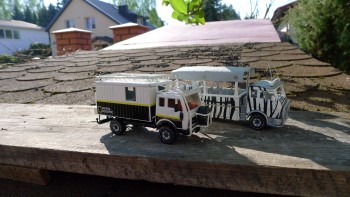

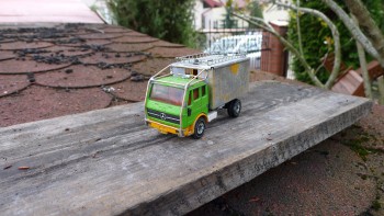

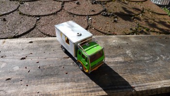

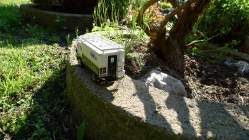

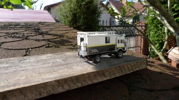

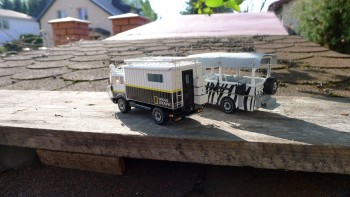

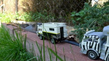

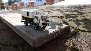

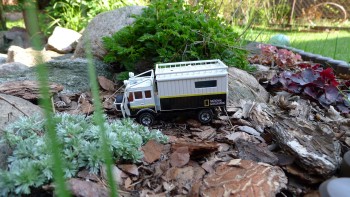

Zrobiłem autko którego w ogóle nie miałem w planach. Chciałem sprawdzić czy uda się uratować podwozie.
No i się udało.
Wygląda bardzo sympatycznie. Smile Taka reklamóweczka. Smile
Ile mnie kosztowało. ?
Trudno powiedzieć. Kupując złom czasami dostaje się coś,  co się nie nadaje do sprzedaży, chyba za zabudowę zapłaciłem 3 zł, a to była przyczepka.
cyna 4 zł
grafika 2,5 zł
malowanie 8 zł.
Za to trzeba zapłacić.
Materiał to złom ze śmietnika.
Zrobiłem sporo zdjęć w różnym świetle dnia.
