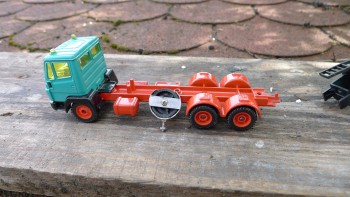

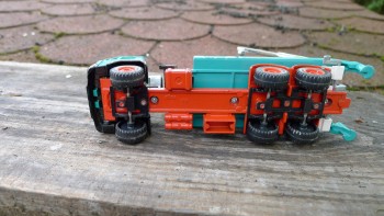

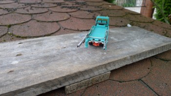

Pisanie by Siku Mechanik on Pon Maj 05, 2014 8:01 pm

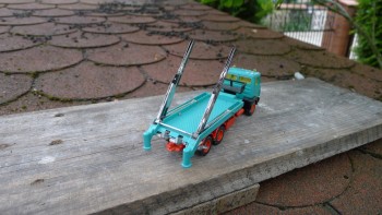

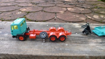

Jak widać niżej brak jest całego wysięgnika z siłownikami, kontenera oraz lusterek.

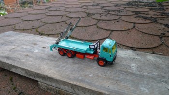

Złom kupiłem w styczniu, jakoś na początki. Wstępne oględziny wypadły negatywnie.
Nie dam rady zbudować tak precyzyjnej części. A na deser dorobić siłowniki. Dlatego Mercedes miał iść na części.
Po trzech miesiącach okazało się że autko nie zostało dawcą i dlatego postanowiłem spróbować swoich sił w dorobieniu ramion.
Remont zacząłem dwa tygodnie temu. Bez rezultatu. Dwa razy ramiona wychodziły źle w odstępach czasowych. Wczoraj spróbowałem jeszcze raz. Kosztowało mnie to spory kawał parasolki i resztki anteny teleskopowej.

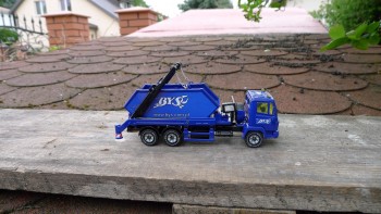

Udało się Smile
Ramiona są równe siłowniki pracują idealnie. Nie miałem żadnych wymiarów tylko zdjęcia. Dorobiłem najważniejszą część która wymaga jeszcze trochę pracy.
Kontener powinienem dorobić bez większych kłopotów.
Jednym słowem już teraz mogę się cieszyć. Smile

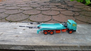

Re: Mercedes Benz Absatzkipper BYŚ siku 2826

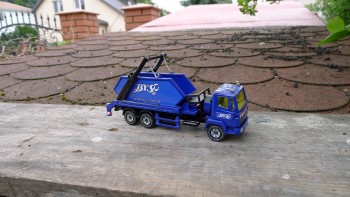

Pisanie by Siku Mechanik on Wto Maj 06, 2014 6:00 pm
To jest taka robota jak człowiek nic nie wie, a musi zrobić.
Chyba nie jest źle.
Pół godziny roboty.
Pisanie by Siku Mechanik on Sro Maj 07, 2014 8:07 pm

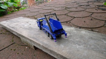

Dwa zdania na temat mocowania łańcuszka.
Oryginalnie łańcuch jest plastikowy. Mocowany to górnej belki. Widać na zdjęciach. W moim przypadku łańcuch jest luźno położony i zdejmowany. Dorobiłem dodatkowe haczyki. Musi tak zostać. Zależy mi na łatwym zdjęciu kontenera

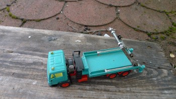

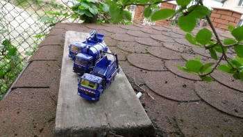

Pisanie by Siku Mechanik on Czw Maj 08, 2014 2:47 pm
Wysięgnik prawie skończony.
Trzeba teraz zająć się drobiazgami które poprawią wygląd zewnętrzny. Pierwsze co się rzuca w czy to duża dziura między szoferką, a drabinką na pace.
Najprostsze co można zrobić to upakować tam koło zapasowe.
Są dwie opcje.
Mocowanie koła do szoferki albo dorobić cześć która będzie trzymała koło oraz posłuży jako śruba mocująca szoferkę z podwoziem.
Tak też zrobiłem. Dwie pieczenie na jednym ogniu.
Wyszło tak
Chyba jeszcze skrócę blachę oplatającą koło jest za duża. To drobiazg
Dodatkowo zajmę się pustą przestrzenią w podwoziu. Strona od kierowcy. Prawdopodobnie dorobię osłony lub osłonę z jednej strony. Zobaczę.
Po zabiegach kosmetycznych, zostaną lusterka i część która odpowiadała za mocowanie kontenera.. ( z tyłu biała część z ruchomą zasuwą)
Wymienię koła z czerwonych na białe i to koniec modyfikacji. Smile

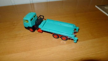

Pisanie by Siku Mechanik on Sob Maj 10, 2014 6:53 pm
Jest zła wiadomość.
Jak się okazało nie mam białych kół, To znaczy mam, ale dwie tylne osie.
Kurcze lipa. Czerwone nie pasują więc będą z napisami.
Autko gotowe będzie w poniedziałek. Małe problemy z malowaniem.
Pisanie by Siku Mechanik on Pon Maj 12, 2014 7:33 am

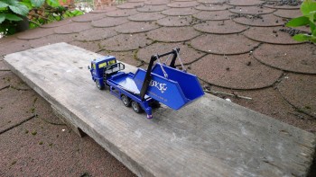

Dwa zdania.

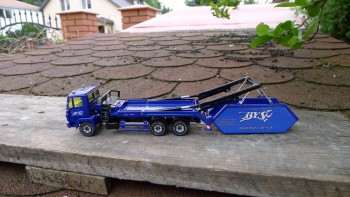

Jest to najtrudniejsza modyfikacja, a raczej naprawa w mojej karierze SIKU. To tego czasu ten model był numerem jeden Mercedes Benz Straßenkehrwagen siku 2824
Wyszedł ślicznie chociaż z ogólnym błędem +/-- 1mm
Więcej takiego autka naprawiał nie będę. Za dużo nerwów .
Można podziwiać Smile

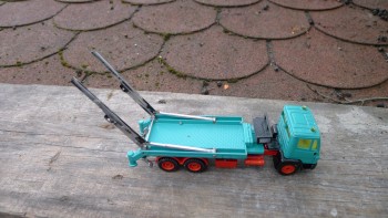

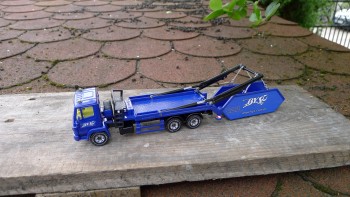

Pisanie by Siku Mechanik on Pią Maj 08, 2015 3:22 pm

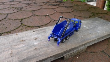

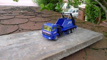

Nie jestem typem który lubi się chwalić. Natomiast jak każdy lubię pochwały. W tym przypadku będę się chwalił. Model BYŚ ma dorobiony kontener z blachy. Na oko, patrząc tylko na zdjęcie.
Niżej są fotki porównawcze. Kontener oryginalny siku i mój.
I kto jest najlepszy heheheh Smile
