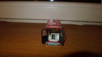

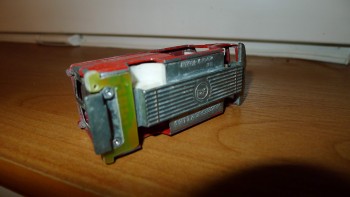

Samochód bardzo zniszczony to trzeba przyznać. Renowacje zaczynam od tylich drzwi. Żeby drzwi wyglądały ładnie, dorobię parę, dorabiając tylko prawe różnica między oryginałem a dorobionymi była by zbyt duża, dlatego trzeba zrobić komplet. trudna sprawa ale powinienem dać radę.
Prócz tego wyłamane jest w podwoziu oczko zawiasu z tym nie będzie kłopotu.

To co widać na zdjęciach pochłonęło kilka godzin, efekt jest świetny, nie sądziłem że wyjdzie tak ładnie.
Bolce zawiasów są lutowane, tylko to mocowanie daje stu procentową pewność trwałości, jak lutowane to oczywistym jest że są z blachy.
Pozostaje jeszcze wykończenie, które zrobię później Very Happy
Jutro zrobię drzwi od kierowcy, czeka mnie bardzo trudne zadanie, najbardziej obawiam dorobinia precyzyjnego zawiasu. Zobaczymy, bardzo bym chciał żeby drzwi się otwierały

Poniosłem porażkę, drzwi nie będą się otwierać, a już dzieliły mnie dosłownie milimetry od sukcesu. Zrobiłem całe ramie i drzwi się otwierały i zamykały tylko krzywo, szlifowanie poprawianie nic nie dało, winnym jest słabe mocowanie i uszkodzenia w szybie które odpowiadają za proste zamykanie i otwieranie drzwi. W szybie ułamany jest ząbek, tak mały że trudno coś przykleić żeby nie było widoczne z zewnątrz.
To była najtrudniejsza część jaką kiedykolwiek dorabiałem, więcej już podobnych dorabiał nie będę pod warunkiem że mocowania drzwi będą całe. Dziś wykańczam tylne drzwi i przygotowuje się do malowania Very Happy cheers

Przednie drzwi zaspawane na stałe, nie udało die uratować chociaż jednych otwieranych.
Model już schnie pomalowany farbą podkładową Smile

To jest koszmar dorabianie ruchomych drzwi, zwłaszcza w tym samochodziku, mocowanie zawiasów jest beznadziejne , Panowie konstruktorzy z Siku wymyślili i zrobili lipę

Był to najtrudniejszy samochodzik jaki naprawiałem, drzwi to jeden wielki koszmar. Zrobione są z blachy lutowane bolce zawiasów na to przyklejony cieniutki plastik w którym mogłem wypiłować przetłoczenia drzwi.
Nie udało się naprawić otwieranych przednich drzwi, konstrukcja zawiasów w karoserii jest do bani są zaspawane na amen. Po trzech dniach różnego rodzaju prób wiem że dorabianych i otwieranych drzwi w jakimkolwiek samochodziku nie zrobię jest to porostu nie możliwe w warunkach garażowych zrobić tak skomplikowany i precyzyjny element.
Trudnym zadaniem było zrobienie oczka w podwoziu na bolce zawiasów, precyzyjna robota wszystko musiało pasować co do joty, i się udało tylne drzwi otwierają się jak fabryczne.
