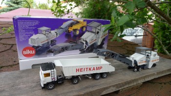

Pisanie by Siku Mechanik on Nie Cze 01, 2014 6:41 pm
Straßenfräse siku 3132
Po naszemu frezarka asfaltu.
skala 1/55
Nie, nie ...
nie jest tak pięknie jak wygląda.

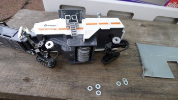

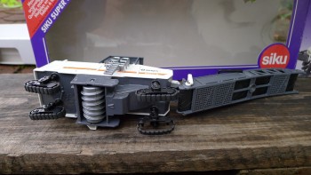

Maszyna jest uszkodzona i to dosyć poważnie
Brak jest dwóch kół i zawleczki mocujące koła.
Koła w tym resoraku, a właśnie .
Czy to jeszcze zabawka czy już model?. O tym później.

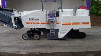

Koła w tym modelu to zwykłe koła pasowe spotykane w różnych maszynach i urządzeniach. np. wiertarkach stołowych. Oczywiście to tylko porównanie.
Zrobienie takiego koła to dosyć trudne zadanie. Jednak wpadłem na pomysł zlutowania trzech podkładek do śrub M 2.5 i dwóch blaszek po bokach. Blaszki były kwadratowe z otworem 3.2 mm
Lutowanie poszło dosyć sprawnie, szlifowanie dużo dłużej. Koło ma 10mm średnicy środek 6 mm a grubość 3 mm. Otwór 3.2 mm.
Zlutowany półprodukt przykręciłem do długiej śruby M3 i zacząłem szlifować obracając część. Jak bym miał tokarkę koła bym zrobił w 10 minut. A tak kosztowało mnie to pół godziny szlifowania obracająć przykręconą część, żeby koło było równe i trzymało oś.
Po godzinie miałem dwa koła. Wyszło tak
I co ???
Pięknienie. Bez blokady koło śmiga jak nowe Smile
Całe szczęście że brak jest kół. Z gąsienicą było by trudniej. Jest bardzo mała.
No..
jutro dorobię blokadę Smile

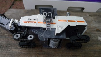

Pisanie by Siku Mechanik on Pon Cze 02, 2014 12:09 pm
Nie było łatwo, ale też i nietrudno.
Trochę precyzyjnej roboty
Malowanie tylko na raz. Chodzi o zaczernienie części
Re: Straßenfräse siku 3132
Pisanie by Siku Mechanik on Pon Cze 02, 2014 3:34 pm

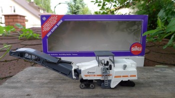

Gotowe..
Będę szczery. Smile
Myślałem, że tego nie naprawię

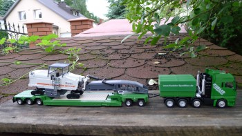

Pisanie by Siku Mechanik on Wto Cze 03, 2014 2:23 pm
Mówię jak jest Smile

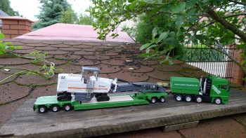

Maszyna, nie resorak, nie zabawka, tylko model. To bardzo ciekawa propozycja Siku.
Próżno szukać podobnej u konkurencji dlatego czapki z głów i trzeba się cieszyć, że w ogóle ktoś coś takiego wyprodukował. Nie ma co się czepiać .
Model pięknie wygląda na ciężarówce z przyczepą niskopodłogową.
Frezarka jest zajebista :)i się cieszę, że ją mam Smile
