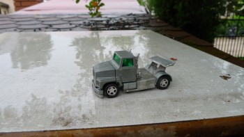

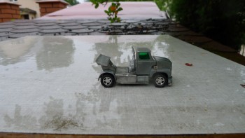

To będzie chyba pierwsza na szeroką skale modyfikacja resoraka Matchbox.
Ford LTS Który ponownie idzie na warsztat zostanie zmodyfikowany na wzrós Mercedes Actros Racing Team ADIDAS siku
W drodze są następne dwa takie autka i ten postanowiłem przerobić.
Ford LTS ma dwa poważne ubytki.
Wybita szyba i brak plastikowego zatrzasku na masce. Jedyny plus to sportowe koła Super Kings które pasuje idealnie do rajdowej ciężarówki.
Będę się trzymał sprawdzonego wariantu kolorystycznego biały i czarny
Sponsorem całego zestawu będzie Jack Daniels. Autko będzie składało sie z Ciągnika Forda LTS, naczepy oraz modyfikowanego Forda LTS Turbo
Jedyny kłopot w tej chwili to brak naczepy. Matchbox w swojej ofercie ma kilka pasujących niskopodłogowych naczep. Zobaczymy która trafi się pierwsza.
Powinno wyjść ładnie
Zaczynamy Smile

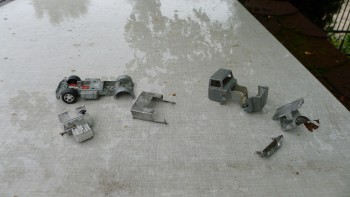

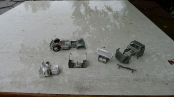

Rok temu nie potrafiłem uzupełnić wyłamanej blokady otwierania maski
Blokada jest częścią silnika i siedzeń. To jedna część. Do tego musi być elastyczna ponieważ blokuje maskę. Nie ma miejsca na jakiekolwiek klejenie. Klej puści. Blokada pracuje.
I wpadłem na pomysł nadcięcia miedzianej rurki i przylutowanej sprężynki. Rurkę wsuwamy w wystający plastik i całość gotowa. Na koniec wkręciłem oszlifowaną śrubę i jest blokada. Mocno się trzyma silnika nawet bez kleju do tego jest elastyczna. Tylko nie blokuje maski.
Ale nic za rok powinienem to zrobić lepiej, albo skołuje nowy silnik.

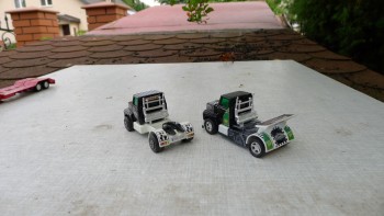

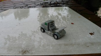

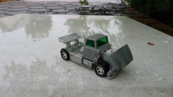

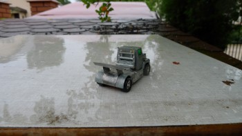

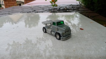

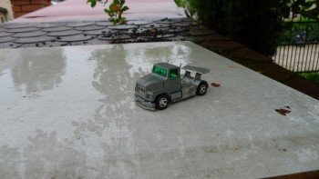

Ok. co zmieniłem w resoraku.
Dorobiłem trzy bardzo trudne części które zupełnie zmieniają autko. Ford wygląda bardzo poważnie.
Niestety nie można wrócić do ciągnika siodłowego po zdjęciu dorobionych części.
Musiałem skrócić metalowe mocowanie plastikowego zaczepu naczepy. Jest to niewidoczne na zdjęciach. Nity skróciłem o jakieś 2 mm
I to wszystko. Autko prawie skończone. Smile

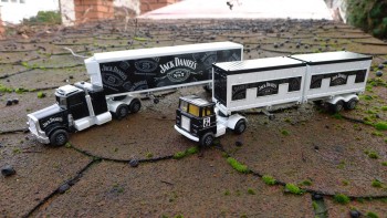

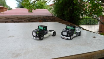

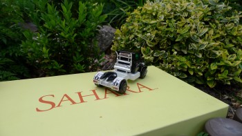

Zacząłem kompletować zestaw pt.
Matchbox Super Kings Ford LTS Turbo Racing Team Jack Daniels

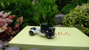

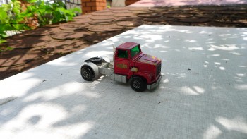

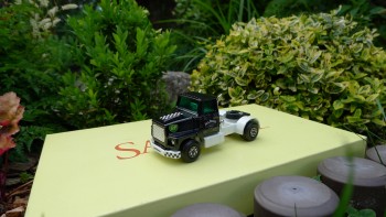

Ciągnik siodłowy Ford LTS. Resorak mocno zmęczony życiem. No cóż czterdziecha na karku. Fajki, gorzałka, balety dało o sobie znać.
Autko trafiło na odział intensywnej terapii.
Trzy dni w warsztacie i wygląda jak nowe
Było kompletne nic nie dorabiałem. Wzmocniłem tylko przednie resory. Jest sztywniejsze
Co do naklejek.
Tak naprawdę to nie wiedziałem jak go okleić. Trochę fantazji nie zaszkodzi. Wyglądem musi pasować do rajdowej ciężarówki. I pasuje Smile

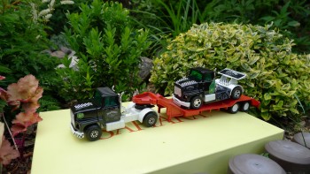

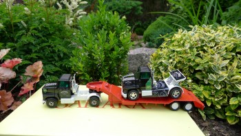

Tak będzie wyglądał komplet

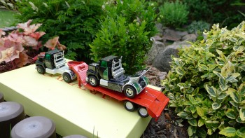

Naczepa pochodzi z innego zestawu i nie będę jej malował. Musze kupić identyczną.

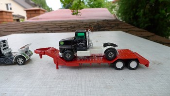

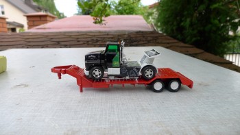

A teraz zła wiadomość
Ciągnik siodłowy na naczepie pasuje idealnie
no prawie.
Przednia oś jest nieco wyżej. Dokładnie 2mm i nie dotyka platformy. Szczegół na który można przymknąć oko.
Ale z Fordem turbo jest nieco gorzej
Przednia oś jest prawie 7 mm w górze. To przez dodatkowy zamontowany zderzak.
Tego nie przewidziałem.
Ale nic. Kupie naczepę to będę myślał co z tym zrobić.
Ok temat skończony. Czekamy na brakująca naczepę Smile
