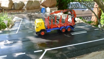

Pisanie by Siku Mechanik on Sob Lip 19, 2014 8:25 pm

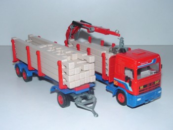

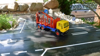

Resorak oryginalnie wygląda tak
DAF 95 Garagentransporter siku 3812
Ze zgromadzonego złomu postanowiłem zrobić ciężarówkę Ford Cargo Garagentransporter siku 3812
Kabina pochodzi z autka Ford siku 2520 pozostałe części oryginalne.
Stopki będą sztukowane
Robotę zacznę pod koniec wakacji Smile

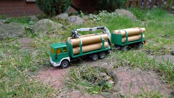

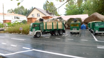

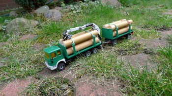

Pisanie by Siku Mechanik on Sro Sie 27, 2014 7:10 pm

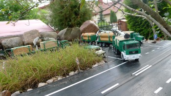

Nowa nazwa autka to MAN Garagentransporter siku 3812
Co następuje.
Miałem malować resoraka tak jak w oryginale. Jednak postanowiłem dołączyć samochodzik do mojej leśnej floty Czyli góra  zielona, podwozie czarne i biały akcent.
Tak jak tu
http://dokument.forumpolish.com/t247-man-lkw-mit-ladekran-langholzwagen
Re: MAN Garagentransporter siku 3812
Pisanie by Siku Mechanik on Sob Sie 30, 2014 2:33 pm

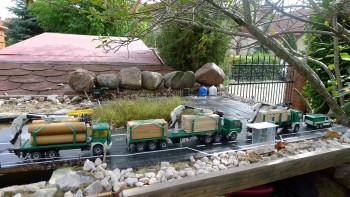

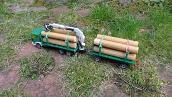

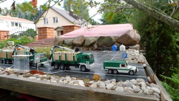

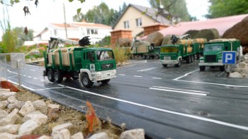

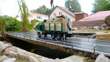

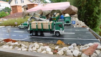

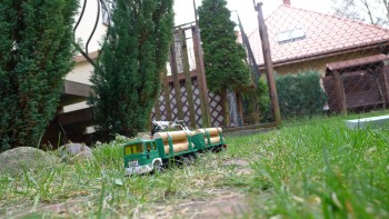

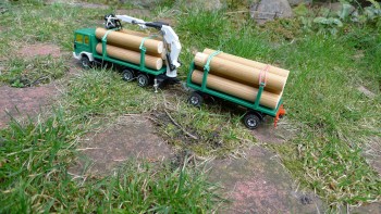

Zrobione

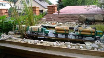

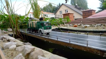

Podsumowanie.

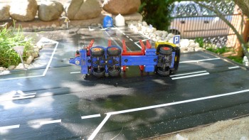

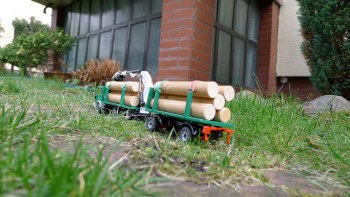

W tej modyfikacji postanowiłem poprawić kilka denerwujących drobiazgów które występują w podwoziu typu ladekran z HDS
Pierwszy to hak
Zlikwidowałem oryginalny hak i w jego miejsce wstawiłem śrubę M2. Nie wiedzieć czemu dosyć często w używanych autach tego typu cały HAK jest zawsze wygięty do góry. Odpowiedz jest prosta bolec jest za krótki i prawdopodobnie podczas zabawy ciągnięta przyczepa sama się odpina. Teraz wysokość można regulować śrubą.
Zlikwidowałem paskudne luzy w HDS tylko w dolnej części. Wkręty M2.2 sprawę rozwiązały. Jest dużo lepiej, ale nie idealnie.
W następnym dźwigu HDS zlikwiduje wszystkie.
Opracowałem nową technologie naprawy stopek stabilizacyjnych. Wywierciłem otworek 1.8 mm i wkręciłem śrubę. Szybko, prosto, mocno i skutecznie.
To chyba wszystko.
Można podziwiać Smile
Deski kosztowały mnie 3 zł. Zaszalałem Smile
