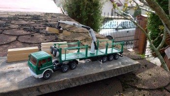

Auto w rzeczywistości oraz jego model.
Głównie chodzi o szoferkę ponieważ zabudowy mogą być różne.
W tym temacie będę zwracał szczególną uwagę na wady i zalety konstrukcyjne. Jakie niespodzianki szykuje szoferka podczas demontażu, remontu i montażu
Szoferka jest w skali 1/55.
Mercedes-Benz SK,
model
Mercedes-Benz NG (szoferka krótka)
model
Mercedes-Benz NG (1970r.)
model
