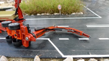

Postanowiłem zająć się HDS -em, a dokładnie okropnymi luzami tego dźwigu.
Luzy są na łączeniu ramion oraz na łączeniu siłowników.
Jest to śmiało można powiedzieć błąd konstrukcyjny. Ponieważ otwory są większe o 0.2 mm niż łączące nity .
Wiertełko 2.3 mm oraz śruba 2.5 mm w osiemdziesięciu procentach likwiduje ten błąd.

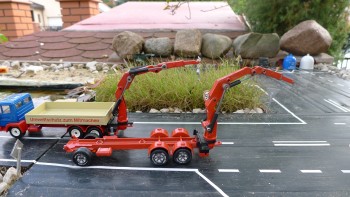

Dodatkowo zaszalałem i zamocowałem górny siłownik w troszeczkę innym miejscu. Zamiast dwóch górnych jest jeden.
HDS według mnie wygląda dużo lepiej.
Wyszło tak
W tej wersji ostatnie ramie HDS -u jest niższe o jakieś 2 cm względem oryginału.
Udało się zlikwidować 80% luzów

Zapomniałem wrzucić co trzeba spiłować oraz jak składa się zmodyfikowany HDS
