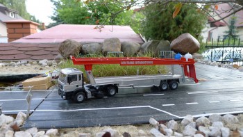

Pisanie by Siku Mechanik on Nie Wrz 07, 2014 5:10 pm
MAN Autotransporter siku 3112
skala1/55
Nowy Maniek to kontynuacja ciężarówek typu autotransporter.
Ciągnik siodłowy MAN, z moich obserwacji, zastąpił niegdyś bardzo popularnego Mercedesa siku 2232 Ponieważ to on coraz częściej występuje w różnych zestawach składanych przez Siku.
Kiedyś mocno objechałem tą ciężarówkę zupełnie nieświadomie. Wystarczyło rozebrać kilka  MAN -ów i moje zdanie dziś jest zupełnie odmienne.
Szoferka ma tylko jeden mocujący nit. Cała reszta to wstrętne zatrzaski.
Całe szczęście że Siku używa dobrego giętkiego tworzywa, które można nagiąć podczas demontażu. Wprawione ręce nie powinny uszkodzić części z których składa się szoferka.
Lusterka to nowy rozdział prawie wszystkich ciężarówek. Są grubsze i bardziej elastyczne. Do tego mocowane w dwóch punktach. To wystarczy żeby przeżyły piekło zabawy.
Naczepa urosła o jakiś centymetr. Ale w dalszym ciągu nie mieszczą się pojazdy z kogutami.
Ten kto ma starsze lory od razu zauważy brak siłowników. Mogę się tylko domyślać dlaczego.
Oszczędności, oszczędności i jeszcze raz cięcie wydatków. Nie miej jednak to w dalszym ciągu ładna naczepa.
Stopki w naczepie to stare dobre rozwiązanie inżynierów Siku.
Naczepa ma tylko jedna wadę. To przednie mocowanie górnego pokładu z dolnym. Na wcisk. Pewnie maszynowo.
Dlatego ten model warto kupić w jak najlepszym stanie.
To chyba wszystko.

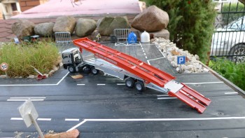

Moje autko miało krzywą oś w ciągniku siodłowym. Co doprowadziło do usunięcia jednego nitu i zastąpienie go śrubą
Cały czas zastanawiam się jak można skrzywić kawałek stalowego drutu 2mm nie uszkadzając auta.
Pewnie tylko one to wiedzą. Smile
