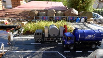

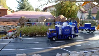

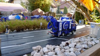

Pisanie by Siku Mechanik on Pią Wrz 26, 2014 12:49 pm

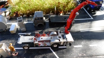

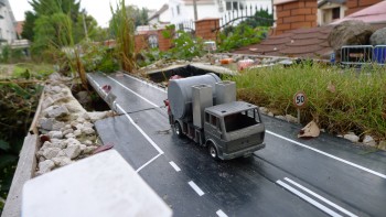

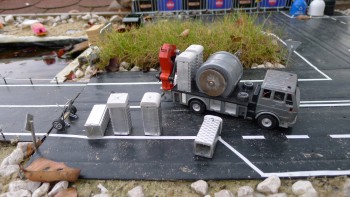

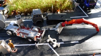

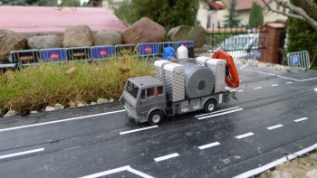

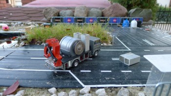

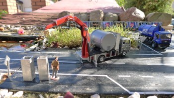

Plan zrobienia takiej ciężarówki miałem w głowie od ponad pół roku.
Nie wiedziałem jakiego podwozia użyć, jak zrobić kibelki no i brakowało małej beczki.
Skompletowałem wszystkie materiały, beczka jest niestety plastikowa. Kibelki będą z kształtownika aluminiowego, a że podwozie jest od straży pożarnej siku 2819, wykorzystam tylne stopki i z tyłu będzie dźwig HDS.
Kropka nad "i" to mniejsze koła niż standardowe. Nie znam się na wymiarach kół ciężarówek jednak jest taka linia która ma troszkę mniejsze koła niż pozostałe TIR -y
Jak widać na zdjęciach dwie trzecie części prawie dorobiłem. Pozostało zrobić odpowiednie mocowanie na HDS.
Generalnie nie przewiduje żadnych komplikacji

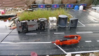

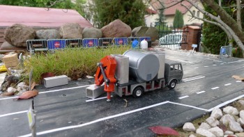

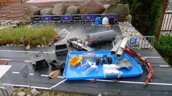

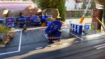

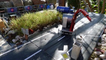

Pisanie by Siku Mechanik on Sob Wrz 27, 2014 1:48 pm

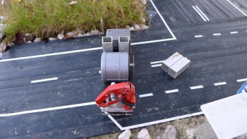

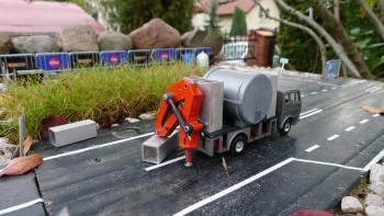

Mocowanie HDS

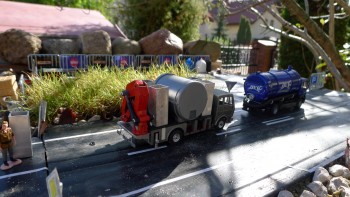

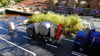

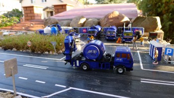

Pisanie by Siku Mechanik on Nie Wrz 28, 2014 4:57 pm

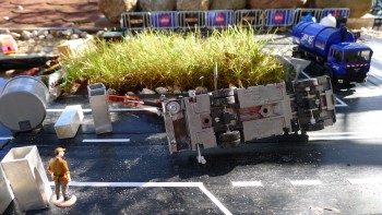

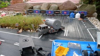

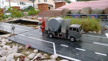

Troszeczkę przyciąłem beczkę, ponieważ była za wysoka i za szeroka około 5mm
Myślałem na temat węża, którym można wypompowywać nieczystości,a dokładnie sposobu mocowania. Poszperałem i znalazłem rozwiązanie w BYŚ -u Musiałem zrobić odpowiednią szpulkę na wąż. Wyszła całkiem owszem
Beczka jest rozbieralna, szpulka wyciągana.
Na tą chwilę jest bardzo zadowolony z pracy Smile

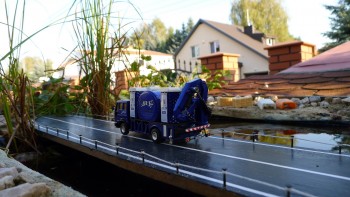

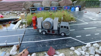

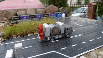

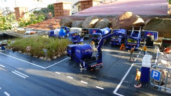

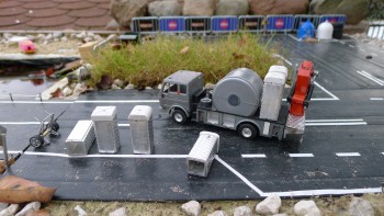

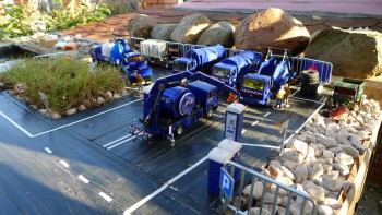

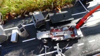

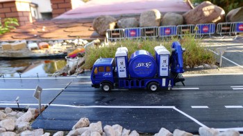

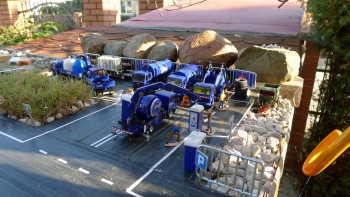

Pisanie by Siku Mechanik on Wto Wrz 30, 2014 3:45 pm

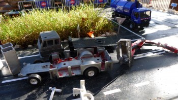

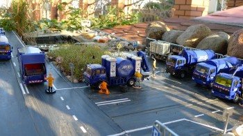

Żeby nie było "hop siup"
Zrobienie sześć równych kabin naprawdę było czasochłonne. Tolerancja błędu nie przekracza 1 mm.
Cztery toalety są na gotowo. Dwie następne na zdjęciach też będą potrzebne. Robię dwa resoraki jednocześnie.
Miałem ogromny problem z mocowanie kabin do podłoża. Muszą się w miarę mocno trzymać, a do tego być zdejmowane.
Długo myślałem jak rozwiązać kłopot i rozwiązałem. Banalnie proste i skuteczne.
Praktycznie 90 procent autka jest gotowa do czyszczenia i drobnych poprawek. Beczkę muszę przelecieć papierkiem i dorobić boczne klapy albo zamiast klap coś innego. Zobaczymy. Smile

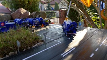

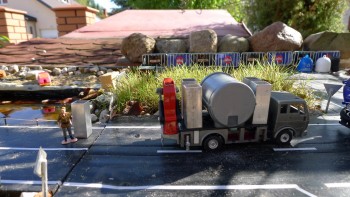

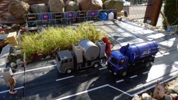

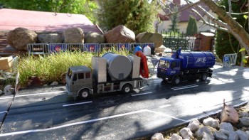

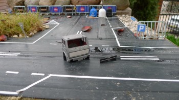

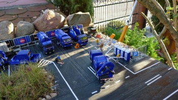

Pisanie by Siku Mechanik on Sro Paź 01, 2014 12:58 pm

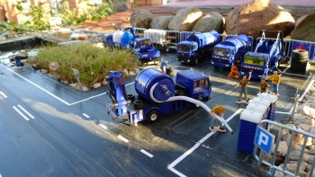

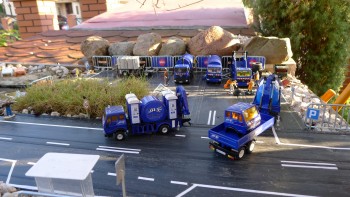

Jak pisałem wyżej, równocześnie modyfikuje dwa autka, a jeden z nich nie ma grilla.
Całe szczęście zostało mocowanie które wykorzystałem do nowej części.
Jeden z Mercedesów jest w połowie gotowy. Podwozie ma koła, zamontowana jest kabina z całym oprzyrządowaniem. Druga kabina jest w trakcie malowania. Później wrzucę zdjęcia.

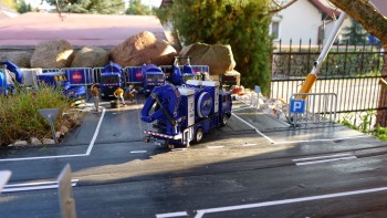

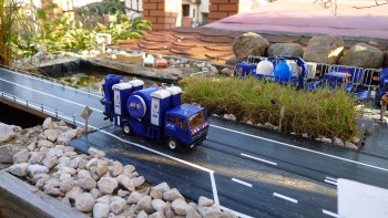

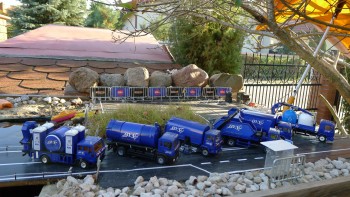

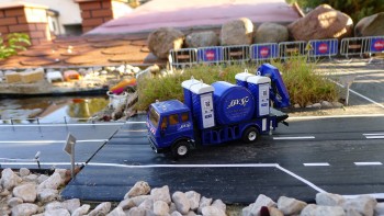

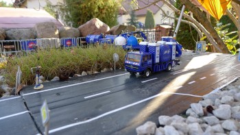

Pisanie by Siku Mechanik on Pią Paź 03, 2014 7:29 pm

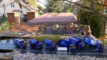

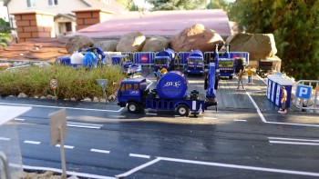

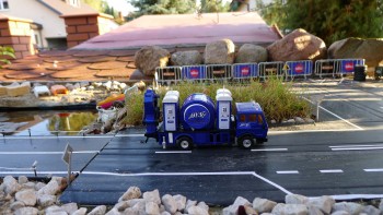

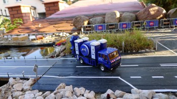

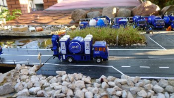

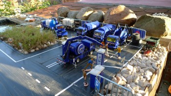

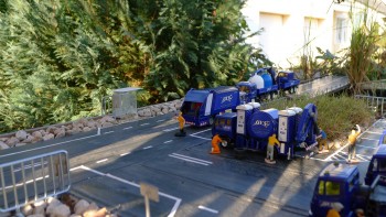

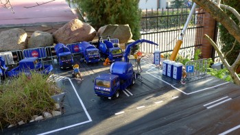

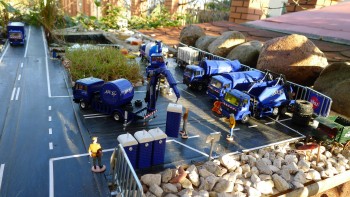

Autko jest już gotowe.
Zapomniałem wrzucić naklejki co teraz czynię
Jutro prezentacja Smile

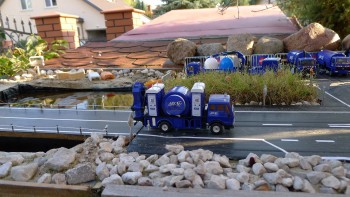

Pisanie by Siku Mechanik on Sob Paź 04, 2014 3:45 pm
Najbardziej pasowałby nowy MAN tg lub Mercedes ATEGO.
Ale nic jest jak jest
