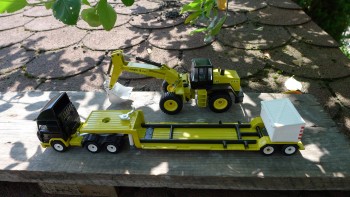

Skrzynia na piasek lub narzędzia to część w którą wyposażona była przeważnie naczepa niskopodłogowa.
Tak jak tu

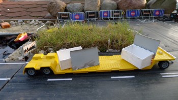

Takich skrzyń miałem kilka plus dwie które nie miały górnej pokrywy. Pokrywy były wyłamane
Skrzynie zrobione są z bardzo elastycznego tworzywa. Plastik można porównać do pudełka kasety VHS
Mocny, elastyczny doskonale nadaje się na podobne części.
Kłopot w tym, że nie nadaje się do klejenia jeżeli klapa zostanie wyłamana. Wieczko trzeba dorabiać włącznie z zawiasem.
Dosyć długo myślałem, ze skrzyń bez klapy nie można naprawić. Co bym nie zrobił było by brzydko.
Naprawę trzeba zrobić tak żeby mądry się nie poznał, a głupi pomyślał że tak musi być
Tak też zrobiłem.
Potrzebne materiały to spinacz biurowy plus kawałek blachy. Ze spinacza zrobiłem oś zawiasu zlutowałem z dopasowana blaszką, a na koniec przykleiłem kawałek cienkiej aluminiowej blaszki z wytłoczonymi własnoręcznie imitacjami desek.
Wyszło tak
Trzeba w skrzynie włożyć jeszcze 10 minut pracy i malować Smile
A ja przez prawie rok nie wiedziałem jak je naprawić.
Bułka z masłem Smile

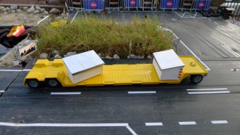

Skrzynki gotowe.
Z przodu wyglądają bardzo dobrze z tyłu spinacz jest minimalnie krzywy i widoczne są dwa miejsca nierówności.
Następne będą lepsze.
