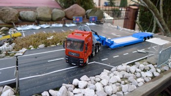

Koniec siedzenia na fotelu. Wiosna idzie pełna gębą i czas zacząć robotę.
Tym razem. Połączymy dwa elementy dwóch różnych autek w tej samej skali 1/50

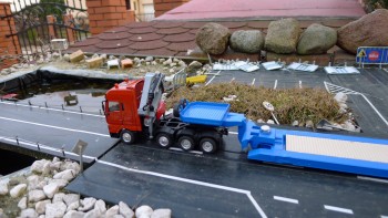

Dźwig HDS Siku 3534
Przymocuje na czteroosiowym podwoziu modelu siku 3930
Szoferka ruda tego samego Mańka

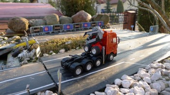

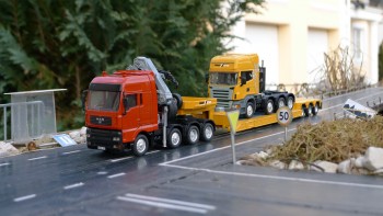

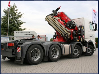

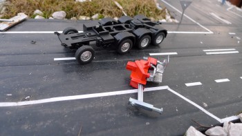

Po pierwszych oględzinach podwozia zamocowanie HDS -u wydaje się niemożliwe. Nie widziałem takiej modyfikacji w kraju i zagranicą. Dla tych co nie wiedzą, takiego autka jakie zamierzam zrobić siku nie opracowała. W rzeczywistości ciężarówki są i to nie byle jakie. Wyglądają tak
Jednym słowem prawdopodobnie nikt takiego modelu nie zrobił. Nawet wiodący na świecie sikumaniacy z Niemiec.
Pewnie jak by było łatwo toby już zrobili. Ale jest trudno i podniesiemy poprzeczkę o kilka szczebelków bo na dodatek auta nie zamierzam malować. Wiem, wiem. Czerwień HDS -su gryzie się z szoferką, Tylko kabina nie ma żadnych obić, lekkie wewnętrzne uszkodzenie które już naprawiłem. Trochę mi się nie chce, no może jak będzie duże ciśnienie to pomaluje podstawę HDS na jakiś mniej agresywny kolor.

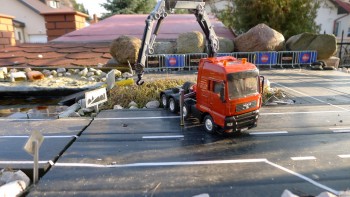

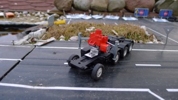

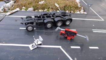

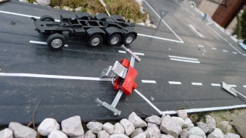

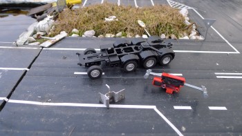

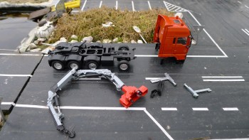

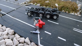

Jak widać na zdjęciach. Niepasującą podstawę HDS muszę przymocować do niepasującego podwozia.
A na deser coś zrobić ze stopkami.
Żeby modyfikacja miała trzymać standard siku. (To moje określenie pod którym kryją się części  które w każdej chwili można zdemontować naprawić i ponownie zamontować Smile )

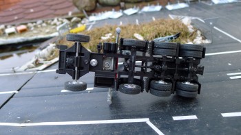

Trzeba zrobić część która pozwoli na przymocowanie HDS do podwozia. Taka redukcja.
Zrobiłem coś takiego
No, no. Trzy godziny roboty. Plus wypad do Castoramy bo lutownica umarła. Całe szczęście miałem gwarancję, wymienili na nową.
Część kilkukrotnie rozlutowywana i lutowana, szlifowana i lutowana i tak kilka razy. I urodziło się coś takiego

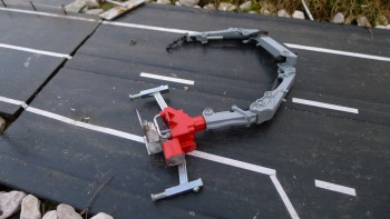

Mocowanie do podstawy HDS -su
Mocowanie do podwozia. Bez żadnej dodatkowej śruby

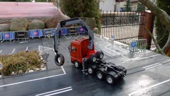

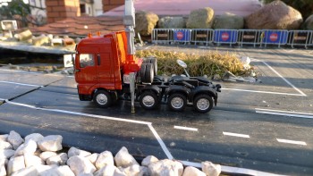

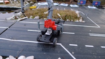

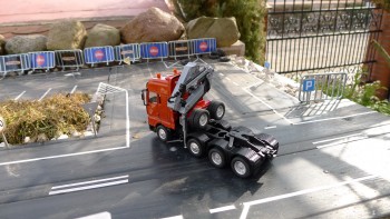

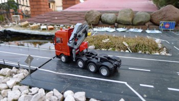

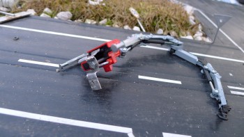

Kompletny HDS
Z podwoziem
PASUJE Smile
Jest ?
jest Smile
i kto mówił że nie da rady ??
Na pewno nie ja Smile hehehe
Część trzeba doprowadzić do kultury, pomalować na czarno. No i wydłużyć stopki Smile

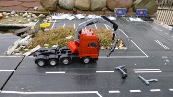

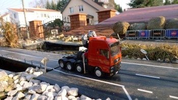

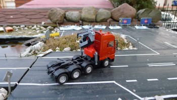

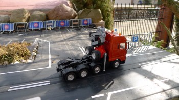

Stopki gotowe. Z przykrością stwierdzam są klejone. Połączenie jest mocne.
Dodałem koła zapasowe. Moim zdaniem całość wygląda bardzo fajnie.
Dziś już nie chce mi się malować, jutro wyczyszczę dorobione drobiazgi i to będzie koniec. Smile
Re: MAN TGA Ladekran siku 3930
Pisanie by Siku Mechanik on Czw Mar 12, 2015 2:20 pm

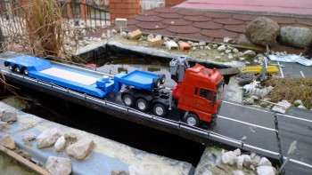

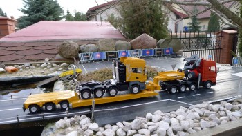

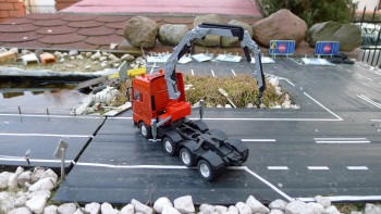

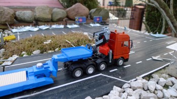

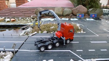

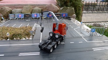

Koniec.
Dorobione części są prawie niewidoczne.
Ogromna zaletą rozkręcanych kabin jest możliwość aranżacji według potrzeb i gustu.
