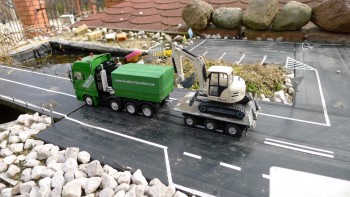

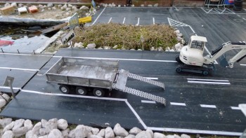

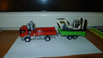

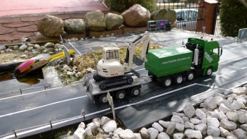

Wpadł mi do głowy nowy projekt przyczepy do przewozu np. koparki.
Jak tu siku 3920

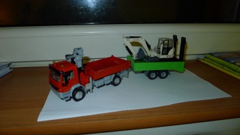

W tym zestawie przyczepa jest za szeroka.
Generalnie można przełknąć taki drobiazg No bo to przecież zabawka.
Jednak przyczepa idealnie pasuje do ciężarówki siku 3534 w skali 1/50
Wszystko pasuje. Wysokość, szerokość nawet długość.
Aż się prosi żeby siku zmontował taki zestaw. (No właśnie siku to rodzaj żeński? czy męski?. "Ten siku" czy "Ta siku" Nie wiem)
Wracając do tematu.

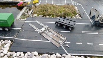

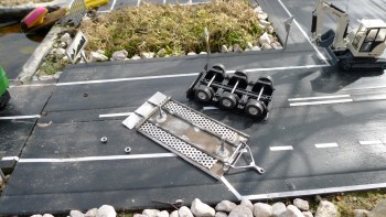

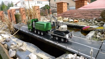

Postanowiłem zrobić podobną przyczepę wykorzystując wózek z kołami od siku 3933
Oraz montując najazdy z niedawno skończonego autka
FAUN Tank Transporter siku 2110
http://dokument.forumpolish.com/t452-faun-tank-transporter-siku-2110

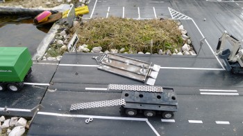

W resoraku transportującym czołg pominąłem jedną ważną część. Tylną blokadę, która niemożliwy zsuniecie się autka na kołach. Czołg pewnie by się nie zsunął. Modele na kłach muszę mocować gumką.
Nie miałem pomysłu jak zrobić i jak zamontować taką blokadę.
Teraz już wiem co i gdzie przymocować Smile

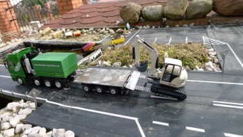

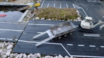

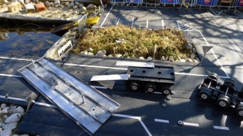

Można sobie porównać jak zmodyfikowałem wcześniejszy projekt
Tylna burta jest ruchoma i spełnia rolę blokady. Powinienem uzupełnić transporter o taką część.
Będzie chwila to może zrobię.
I w ten oto sposób prace nad przyczepą są na ukończeniu. Trzy brakujące burty kilka drobiazgów i nowa przyczepa gotowa. Smile

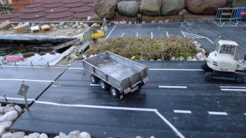

Pisanie by Siku Mechanik on Czw Kwi 09, 2015 6:16 pm

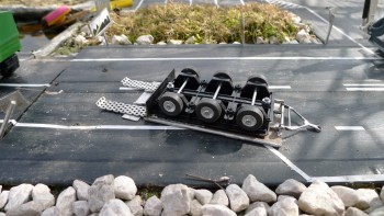

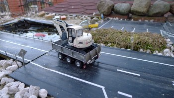

Tylna burta ma luz góra dół oraz małe wąsy które zahaczając o boczne burty.
Powoduje to zablokowanie tylnej burty przed otwarciem. Skopiowałem to z modelu siku 3920.
Rozwiązanie bardzo proste często spotykane w autkach. Kłopot w tym, że jest to bardzo trudne do zrobienia. Zegarmistrzowska robota.
Przyczepa prawie gotowa. Smile

Pisanie by Siku Mechanik on Sob Kwi 11, 2015 3:31 pm

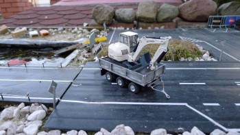

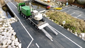

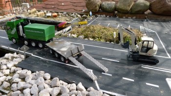

Jak na amatora w modelarstwie przyczepka wyszła całkiem owszem. Smile
Błąd
Tłoczenia na bocznych burtach powinny być poziome a, nie pionowe.
Trudno. Tak juz zostanie
