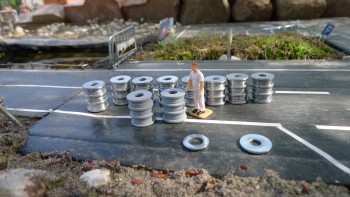

Beczka na ropę 200l skala 1/50
Zdjęcia niżej wyjaśnią wszystko
Dwie beczki pomalowałem podkładem. Punkt wyjścia.
Wystarczy trysnąć kolorem jaki komu pasuje zrobić okrągłe naklejki żeby zakleić otwory. Dodatkowo grafika na beczkę.
Same podkładki na 10 beczek kosztowały mnie 5 zł. Plus lutowanie, malowanie i naklejki. Cena jednej beczki to plus minus 70 groszy.
Idąc tym torem kupujemy mniejsze podkładki z których robimy beczki w skali 1/87. Koszt beczki w tej skali będzie dużo mniejszy. Waga metalu.
Podkładki kupiłem w Castoramie
Jedna ważna uwaga.
Lutowanie lutownicą 100 w to wyjście awaryjne. Rozgrzanie podkładek jest dosyć czasochłonne i nie daje takiego efektu jak palnik do lutowania np. miedzi CO. Cyna pięknie zalewa szczeliny między podkładkami co daje mocniejsze połączanie. Dodatkowo mamy mniej szlifowania nadmiaru cyny.
Jedna beczka lutowana lutownicą wypadła mi beton. Kilka podkładek odpadło. Dlatego zdecydowałem się na palnik. Po lutowaniu beczkami można rzucać i nic się nie dzieje Smile
Podkładki można tez skleić super glue. Raczej polecam to rozwiązanie beczkom w mniejszej skali jak ktoś nie ma lutownicy.

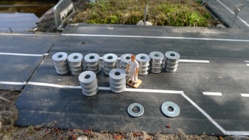

Kolejna rada jak lutować podkładki.
Nie ma sensu lutować podkładek jedna po drugiej. To rozwiązanie nie da żadnego efektu, a tylko roboty można sobie narobić.
Podkładki układamy na śrubie w tym przypadku śruba M6 i skręcamy nakrętką. Podkładki maja dwie strony płaską i zaokrąglona. Zaokrąglenie powstaje podczas produkcji. Ważne jest żeby układane podkładki układać np. płaską do góry.
Jeżeli pomieszamy układanie jedna beczka będzie wyższa, a następne niższe. Na 14 podkładkach różnica  wysokości może wynosić nawet 1mm.
Lekko skręcamy nakrętką i układamy żeby wszystkie były mniej więcej w osi.
Następnie całość skręcamy mocno. Kombinerki wystarczą.
Lutujemy tylko mniejsze podkładki. Po wszystkim rozkręcamy i wyjmujemy śrubę
Zdjęcia pomocnicze

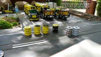

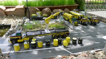

Beczki gotowe
