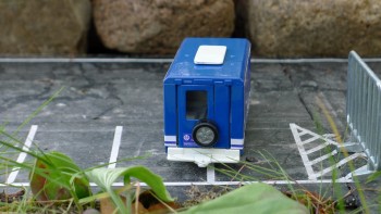

Mercedes Sprinter THW 6x6 mit Anhänger und Boot siku 2020

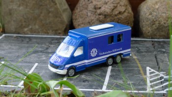

Mercedes Sprinter THW 6x6 siku 2020

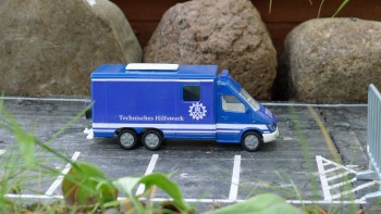

Oryginał skala 1/55

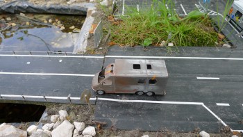

złom

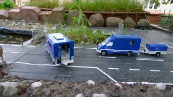

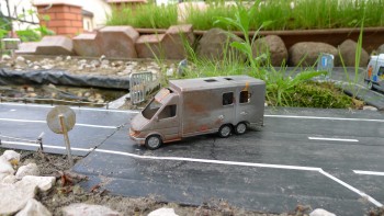

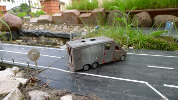

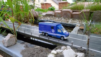

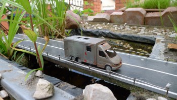

Plany zrobienia Mercedesa Sprintera 6x6 zaświtały mi w głowie ponad półtora roku temu.
Tylko byłem za cienki Bolek żeby dosztukować kawałek tyłu czyli karoserię oraz podwozie nie używając kleju.
Na same śruby.
W tej chwili takie sztukowanki zjadam na śniadanie.
Przedłużyłem podwozie o kolejną sekcję oraz karoserie bez większych kłopotów.
Wyszło tak
Praktycznie 80% autka jest zrobione. Trzeba dorobić hak i zatrzeć nierówności. I po temacie.
Kłopot w tym że nie mam jednej bardzo ważnej części. Reflektorów. Autko pomaluje złoże i będę czekał na zakup złomu z lampami Smile
Koniec na dziś

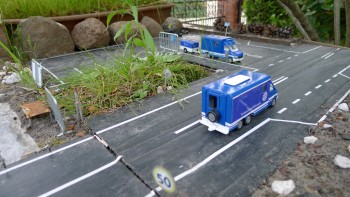

Pisanie by Siku Mechanik on Wto Cze 23, 2015 1:34 pm

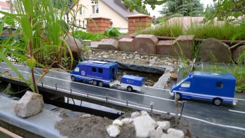

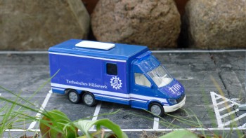

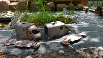

Poszerzyłem o 4mm rozstaw tylnych kół. Tył wygląda dużo lepiej
Musiałem użyć super glue do unieruchomienia połączenia karoserii. Żeby szpachla nie odpadła
Całość zatarłem
Szukałem w flocie THW rzeczywistego auta. Nie znalazłem. Dlatego pójdę w kierunku tego resoraka. Chodzi o grafikę. I będzie git

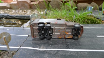

Lampy dorabiałem ponad trzy godziny. Na resztkach karoserii bez tyłu.
Pomalowałem wszystko cacy montuje autko i nie pasują
No tak się wquu.... że głowa mała. Na zdjęciach jest jeszcze jeden Sprinter z którego wymontowałem dobrą część i wstawiłem dorabianą.
Pasują idealnie.
To czemu w identycznej karoserii nie pasowały. Nie wiem.
I to tyle w tym temacie

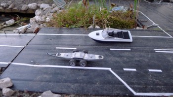

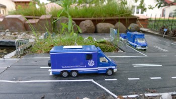

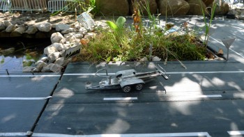

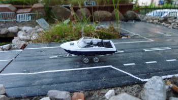

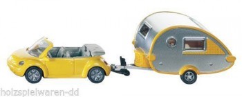

Trafiła mi się łódeczka siku idealnie pasująca do tej modyfikacji. Widać ją na zdjęciach. Problem polega na braku przyczepki. Zanurkowałem w swoim złomie i znalazłem dwa pasujące podwozia które połączę.
Podwozia pochodzą z zestawu Siku 1629 a dokładniej z przyczepy campingowej
złom

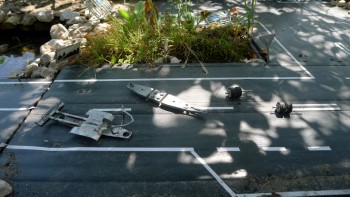

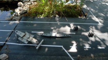

Poszedłem do garażu w półtorej godziny przyciąłem, połączyłem, zrobiłem nowe mocowanie na koła które też spełnia rolę podłogi.
Pozostało zrobić widelce które będą trzymały łódź plus tylna belka ze światłami.
A tak to teraz wygląda.

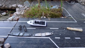

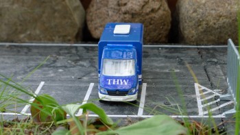

Widziałem sporą ilość przyczepek na łódkę w realu
I wszystkie mają błotniki. No to zrobiłem.
Widelce na których spoczywa łódź dały mi w kość. Bardzo trudne lutowanie. Brakowało trzeciej ręki
Przyczepka gotowa do malowania
Przyczepka już jest pomalowana i za dwa dni będzie gotowa. Smile

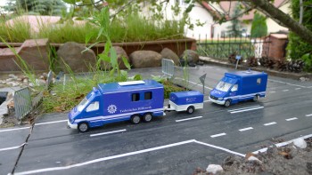

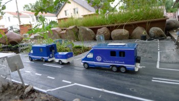

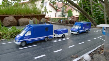

Pisanie by Siku Mechanik on Pią Sie 07, 2015 12:21 pm

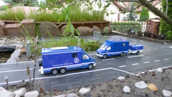

Od tej chwili autko nazwałem
Mercedes Sprinter THW 6x6 mit Anhänger und Boot 2020
koniec
