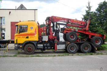

Jeden z ciekawszych modeli SIKU który nie doczekał się liftingu. Szkoda, ponieważ auta tego typu cały czas wywożą drewno z lasu. Wystarczy wstawić nowa kabinę dołożyć parę drobiazgów i fabryka ma wspaniały model za grubą kasę. Nic jest jak jest.

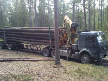

Niżej rzeczywiste zdjęcie samochodu.  Mercedes SK
Oraz transportowiec w nowej odsłonie

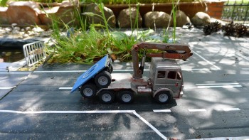

Złom który właśnie poszedł na warsztat odleżał ponad rok w pudelku czekając na tylny wózek.
Przyczepa jest jedyna w swoim rodzaju ponieważ występuje tylko w tym zestawie.
Najciekawsze jest jak zwykle niewidoczne.
Podczas transportu drewna przy skrętach widelec w przyczepie powoduje skręt przedniej osi w wózku i to jest as tej przyczepy.
Długo na nią czekałem i się nie doczekałem.
Tak naprawdę skłonny byłem dać za ten element 20 zł. Ale nie ma komu. Z Niemiec sprowadzać się nie opłaca za droga przesyłka.

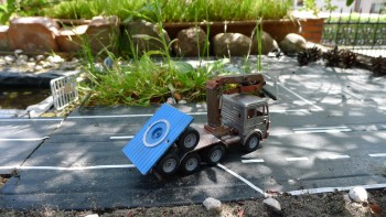

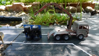

Wracając do złomu który mam zamiar wskrzesić do bycia zabawką.
Mercedes SK plus prawie kompletna zabudowa, brak widelca. oraz dorobiony wózek ze standardowego podwozia ciągnika siodłowego. Oczywiście trzeba dorobić kilka plastikowych elementów
Jak widać wózek już jest. Następny etap to widelec przymocowany na stałe. Jest to najprostsze rozwiązanie na jakie wpadłem. Smile
Re: Mercedes SK Zugmaschine mit Nachläufer siku 3915
Pisanie by Siku Mechanik on Pią Lip 17, 2015 6:17 pm
Pisanie by Siku Mechanik on Nie Lip 19, 2015 2:33 pm
Robota prawie skończona.
Co zrobiłem
1. Pochwa siłownika dostała tulejkę z anteny. Była lekko pęknięta i nie stawiała oporu. Teraz jest jak nowa
2. Cały tylny wózek. Od zera. Trudna praca
3. Dwa widelce
4. Tylna belka w wózku. Na światła i rejestracje (Niżej fotki)
5. Para lusterek
6. Filtr powietrza (niżej fotki)
7. Ładunek drewna. Las ma blisko , skoczyłem i znalazłem kilka wyschniętych patyków które świetnie pasują do przewozu
8. Chwytak na drewno.
Nie mam tej części. I to najbardziej mnie martwi. Żabka do włosów którą stosowałem jako zamiennik w dźwigach HDS w tym przypadku jest za gruba. Chwytak ma się zmieścić zaraz za kabiną i nogą dźwigu. Trochę mało miejsca.
Wpadłem na pomysł i skoczyłem do marketu po spinacz do wieszania bielizny. Znalazłem prawie idealny. Tylko kolory były do bani. Żółty, niebieski lub czerwony. A potrzeba biały, zielony lub czarny. Poszukam jeszcze w innych motłochach
Prawdopodobnie w poniedziałek zacznę malowanie. Autko dołączy do mojej floty leśnych transportowców. Góra zielona dół biały.
To tyle na dziś Smile
