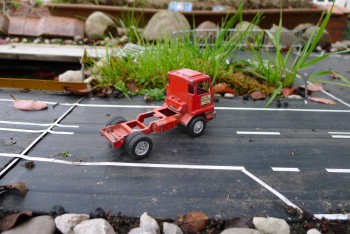

Wrak na zdjęciu wyżej który postanowiłem ożywić był betoniarką Bez gruszki.
Leżał w złomiarni tak długo, że aż o nim zapomniałem. Przeszło dwa lata.
Jasno muszę przyznać. Gruszki bez tokarki nie zrobię. Dlatego zacząłem szukać wyjścia awaryjnego.

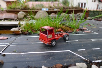

Punkt wyjścia to ciężarówka bez zabudowy.

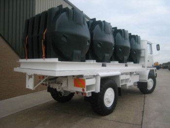

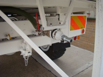

Internet w ruch i po piętnastu minutach znalazłem bardzo ciekawy samochód
http://army-uk.info/equip.php?ID=461
Auto to zraszarka.
Trochę dziwna, ale nic kierunek już jest.
Złom do przeróbki pasuje prawie idealnie. Musze zrobić pakę bez burt oraz pojemniki na wodę.
Beki to najtrudniejsze część do zrobienia. Oryginalne są z tworzywa moje będą metalowe.
Identycznych nie zrobię. Natomiast podobne jak najbardziej.
Autko zmieniło nazwę na
Matchbox Super Kings K-26 Bedford TM 4x4 Spray Water

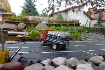

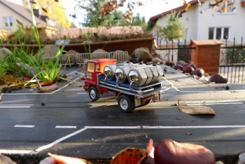

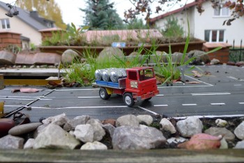

Zabudowa paki na ukończeniu
Jak widać na zdjęciach baniaki na wodę są tylko trzy. Z prostej przyczyny nie ma miejsca.
Wydłużenie paki zniekształca ciężarówkę.

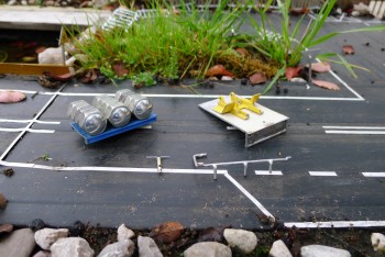

Jak zrobiłem baniaki.
W graciarni znalazłem 12 sztuk nakrętek M12 po cztery na pojemnik. Całość spina z
śruba zamkowa M8.
Takie śruby z jednej strony maja ładną zaokrąglona główkę.
Żeby druga strona też była zaokrąglona potrzebowałem specjalnych nakrętek  często stosowanych w meblarstwie. Nakrętki nazywają się Ericssona
Śrubę zamkową wkręcamy w tą nakrętkę i mamy ładne wykończenie boku
Lutowane druty na lewej stronie to rury doprowadzające wodę do armatki pod górna zabudową. Armatka oczywiście jest zdejmowana. Dziwny kwadrat na końcu autka z oczkiem w środku to chyba taka tarcza o którą rozbija się woda. Żeby zraszać, a nie myć.
- Tak myślę
Co jeszcze trzeba zrobić.?
Lusterka, tylne błotniki, i jakieś drobiazgi

Wszystkie części dorobione.
Zostało jeszcze usunąć farbę, całość wyczyścić i pomalować
