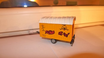

Barak na kółkach Very Happy
Przyczepa zakupiona z zestawem -= Złom siku 5 =-
Brak samochodów do naprawy spowodował że zabieram się za mało istotne i wybrakowane modele. Robić coś trzeba więc naprawie i to.
Zacznę od początku.

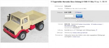

Brak samochodu
Na pewno kupię jakiegoś pasującego mercedesa za nie więcej niż 5 zł nawet są dwa na allegro tylko przesyła generuje za duże koszta więc poczekam na odbiór osobisty.

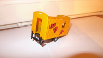

Przyczepa
To jest barak na kółkach do roboty tylko po co te malowidła. Wygląda jak objazdowa trupa cyrkowa Smile))

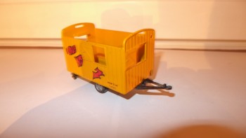

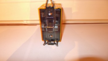

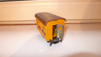

Uszkodzenia.- Brak dachu, brak komina, brak drzwi, zgięty tylny zderzak, być może uda się go wyprostować na gorąco. Stawiam osiem do jednego że się nie uda i się złamie, zobaczymy.
Koła są na klamry zaciskowe bardzo tego nie lubię, nie można wyjąć osi
Przyczepy malował nie będę bo i po co
i to wszystko Smile

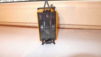

Złamało się.
Cynk bo chyba z takiego metalu produkują resoraki jest bardzo kruchy. Tylko nie wiem jakim cudem udało się wyprostować hak w tym aucie IVECO LKW Śmieciarka siku 3813.
Trudno.
Przez godzinę próbowałem uratować stopki dorabiając nowe.
I się udało, wyglądają całkiem owszem.
Jeszcze je wykończę i będzie ok.

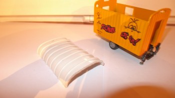

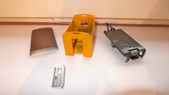

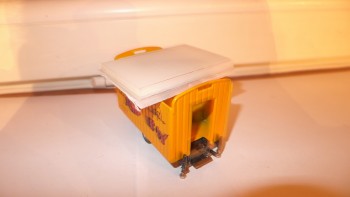

Jak się okazało zrobienie nowego dachu nie jest takie proste, a myślałem że poleci momentalnie. Myliłem się.
Problem tkwi w wygięciu odpowiednio kawałka plastiku. Dach jest na końcach wygięty tak na oko jakieś 50 stopni i tu jest kłopot. Nie da się równo tego zrobić. Potrzebny jest szablon. Tylko jak ja mam robić szablon potem znowu wyginać to postanowiłem wymodelować cały dach z grubego tworzywa. Następnie przykryję blachą i będzie git.
Tu już jest przygotowany sklejony plastik. Zostało szlifowanie
Tym sposobem dach będzie idealny Smile

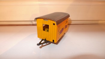

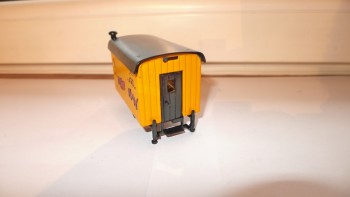

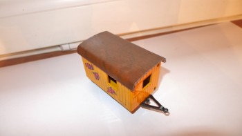

Przy dachu było naprawdę sporo piłowania, chyba dwie godziny szlifowałem, mierzyłem i tak w kółko, wyszło pięknie. Smile

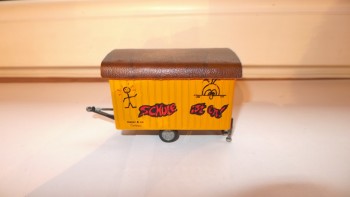

Wymodelowany plastik, pokryłem odpowiednio wygjętą blaszką a na to przykleiłem skaje. Wygląda fajnie, jakaś taka imitacja papy hehehe. Dach będzie malowany na czarno.

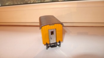

Na zdjęciu widać dorobione drzwi z tłoczeniami. Tym razem się postarałem i przyłożyłem, wyszły bardzo dobrze. Też je pomaluje na czarno dla kontrastu.
Co do dorabianych nóżek, może w tej chwili nie wyglądają za pięknie, zalane są klejem do metalu, wystarczy je odpowiednio doszlifować, pomalować i nikt się nie pozna. Tak na marginesie jedna jest krótsza o piczy włos, nie wiem jak to się stało. Trzeba się przyjrzeć żeby to dostrzec. Nic nie będę z tym robił bo nie ma po co.

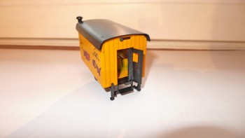

Przyczepa gotowa do malowania
Jeśli chodzi o ścisłość to już jest pomalowana i schnie. Jutro wieczorem będzie gotowa Very Happy

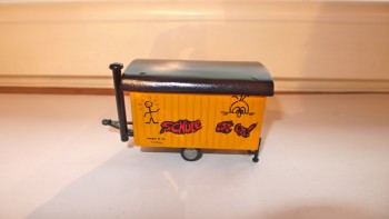

Skaja zdjęta. Dach wyszlifowany i pomalowany na czarno. Teraz schnie
Re: Mercedes Unimog Bauwagen siku 2533 TYLKO PRZYCZEPA
Pisanie by Siku Mechanik on Pią Lut 08, 2013 8:47 am
To była trudna naprawa bardzo wymagające w której wykorzystałem nowy materiał, skaje. Jak się okazało wchodzi w reakcje z farbą ftalową i nie nadaje się do moich prac. Szkoda ma ciekawą fakturę i nadawała by się na plandeki i podobne części.

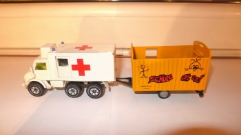

Model będzie kompletny ponieważ dziś kupiłem pasującego Mercedesa z zestawem -= Złom siku 10 =-
Problem będzie tylko z pasującymi kolorami. Model oryginalnie jest kremowy
a będzie czarno srebrny. Już postanowione Smile

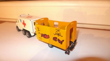

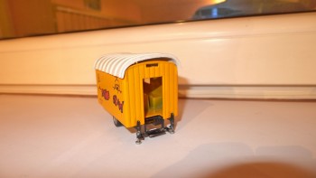

Kupując złom zawsze można trafić na oryginalną część którą jakiś czas temu dorabiałem. I tak też jest w tym przypadku. W zestawie złom 32
Jest identyczna przyczepa która ma drzwi i komin potrzeby do tego modelu. Przyczepka która zostanie dawcą części jest zbyt zniszczona żeby ją naprawiać
Pisanie by Siku Mechanik on Wto Lip 23, 2013 7:46 pm
Kilka minut i przekładka gotowa
Żeby nie było tak pięknie komina miał braki które uzupełniłem.
