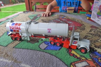

Wreszcie udało mi się kupić model który już dosyć dawno wpadł mi w oko. Kiedyś kupiłem sam ciągnik siodłowy i strasznie ubolewałem z tego powodu Raz nawet licytowałem i przegrałem Sad.
Tym razem nie miałem konkurencji :)i kupiłem komplet

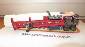

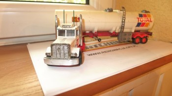

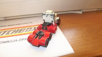

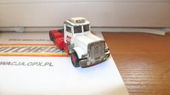

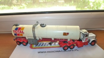

Uszkodzenia
Zacznę od naczepy.
Z tego co widzę naczepa jest w dobrym stanie.
Ma uszkodzoną w dwóch miejscach drabinkę, brak węża do paliwa oraz krzywe osie. Powinienem poradzić sobie błyskawicznie.
Peterbilt

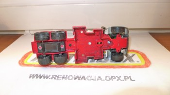

Samochód jest w dużo gorszym stanie, to wrak na kółkach.
Zniszczony jest przedni grill - Powinienem to naprawić
Połamane dwie trąbki na dachu - Część jest tak mała że jej nie dorobię. Wymontuje i będzie bez klaksonu. Może kiedyś wpadnie mi w łapki jakiś złom to wstawię tą część.
Brak kominów - Rury wydechowe zrobię nowe. Całe szczęście że zostało mocowanie, wykorzystam je
Uszkodzone kable między autkiem a naczepą. (takie spiralki) - Zrobione są z bardzo elastycznego plastiku, klejenie nie wchodzi w grę. Będzie trzeba ruszyć mózgownicą.
A na koniec lekko wygięte błotniki z tyłu (nadkola) - Mały młoteczek rozwiąże problem.

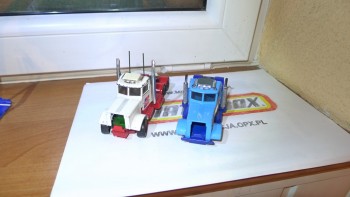

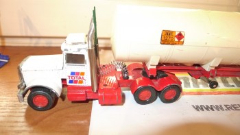

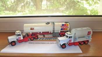

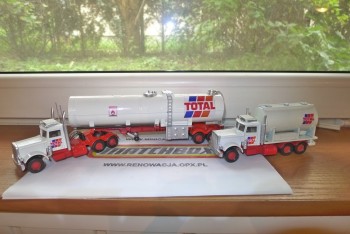

Pisałem że model zacznę naprawiać we wrześniu, w poniedziałek jadę na urlop żadnej poważnej renowacji robił nie będę, jednak w wolnej chwil wpadnę do garażu i coś sobie podłubie. Postanowiłem uzupełnić braki w trzech identycznych Peterbilt -lach
Pierwszy to w tym temacie
Drugi Matchbox Super kings K-31 B Peterbilt Refrigerator Truck Euro Express
i trzeci Matchbox Super kings K-31 B Peterbilt Refrigerator Truck
Wszystkie maja podobne ubytki i zamiast jednej części dorabiam np. dwie.

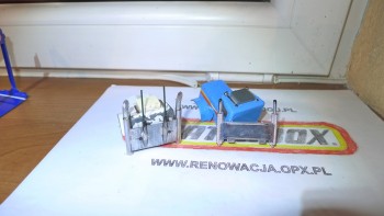

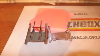

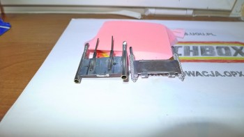

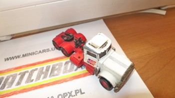

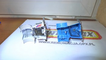

Autko miało brak kominów. To dosyć poważny ubytek. Kominy są dosyć skomplikowane, do tego jeszcze nie dorabiałem tej części dlatego jest to w pewnym sensie wyzwanie.
Kominy robiłem półtorej godziny wyglądają kapitalnie. Troszkę zaszalałem chciałem żeby wyglądały agresywnie Smile

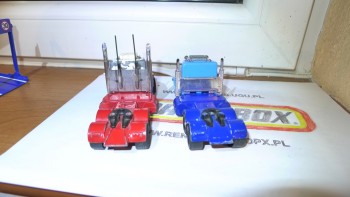

Są całe metalowe i lutowane. Po prawej oryginał
Jak się okazało są dwa rodzaje rur wydechowych. Jedne dla kół na stałe drugie dla skręcających. Nawet tego wcześnie nie zauważyłem.
Tak jak pisałem wyżej wykorzystałem oryginale mocowanie które jest przykręcone. (kominy dla kół skrętnych)
Anteny to moje szaleństwo heheh
Z przody wyglądają super
Jestem bardzo zadowolony z tej części, laik nawet się nie kapnie. Smile

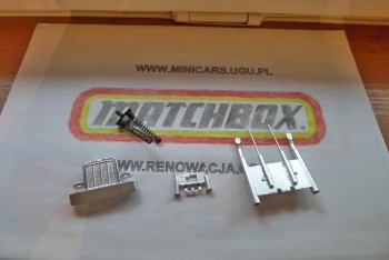

Zrobiłem jeszcze dwie części przed wyjazdem.

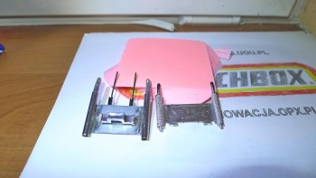

To nowe kable czy też sprężyny
Klejenie nie wchodziło w grę, to też rozkręciłem dwa długopisy i wyciągnąłem sprężyny.
Zanim je dorobiłem dwie godziny kombinowałem z czego je dorobić. Żona mi podpowiedziała. Jak się okazało to trafiony pomysł
Spróbowałem naprawić trąbki na dachu (klakson)
Wyglądają całkiem nie źle biorąc pod uwagę że średnica trąbek to zaledwie 3 mm i się zwężą.
Tak już zostanie, część jest to zaakceptowania.

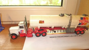

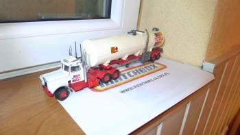

Na tą chwile model jest pomalowany i schnie. Kłopot w tym że zrobiło się zimno i proces schnięcia znacznie się wydłużył. Złożę go może jutro lub w niedzielę.

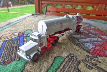

Nie przeszkadza to jednak w pokazaniu tego co wymagało mojej uwagi i pracy.
Części od ciągnika siodłowego które zrobiłem lub naprawiałem

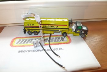

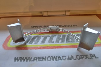

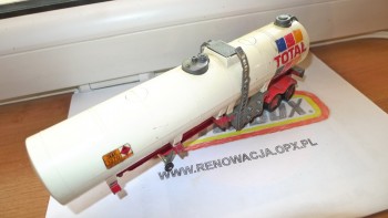

Drabinka naczepy
Nałożyłem dodatkowy podest do którego przytwierdziłem urwaną drabinkę.
Nie zapomniałem też o wężach.
Węże zrobiłem z 3 mm koszulki termicznej i rurek z anteny też średnicy 3 mm.
Najlepiej jest zamontować w koszulce nieco dłuższe rurki z anteny, wcisnąć je a potem na szlifierce usunąć nadmiar materiału. Podczas szlifowania ciepło z rurki zaciska koszulkę termiczną. Nie trzeba używać otwartego ognia. Sprytne i proste. Smile

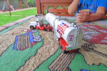

Wszystkie części
Prezentacja modelu w niedzielę.

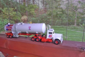

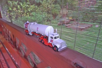

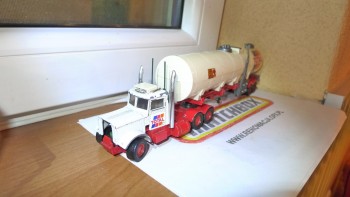

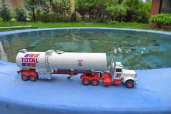

Kilka słów

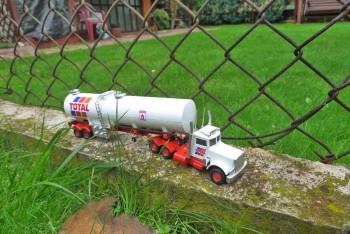

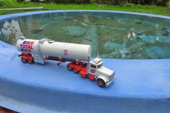

Nie mnie oceniać własną robotę, jednak śmiało powiem, model wygląda kapitalnie. Szkoda ze biel naklejek jest inna niż moja biała farba. Trudno tak już zostanie.
Dorobiłem kilka części których jeszcze parę miesięcy temu bym nie zrobił. Nie czułem się na siłach no i nie miałem koncepcji. Chodzi o trąbki na dachu oraz kominy. Wyglądają bardzo dobrze i tylko znawca zorientuje się że są nie z tej bajki. Pozostałe elementy już przerabiałem w swojej krajerze "Siku Mechanika"
I to chyba wszystko co miałem dopowiedzenia.
Chyba wskoczyłem na następny poziom w modelarstwie. Smile
