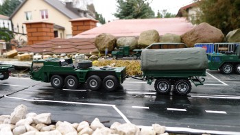

FAUN Tank Transporter siku 2110 skala 1/55
FAUN Tank Transporter siku 2110  Cc98e6315848920

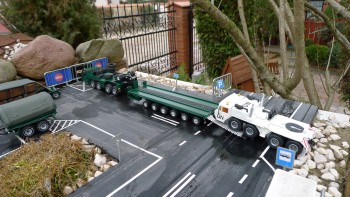

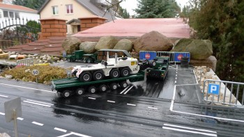

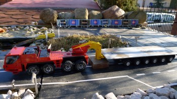

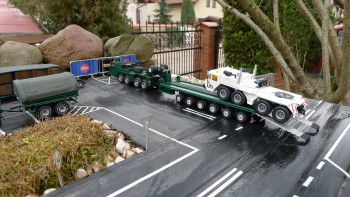

Pomysł już realizowany w tym modelu Faun Transporter UN siku 4010
FAUN Tank Transporter siku 2110  3282d0365819689

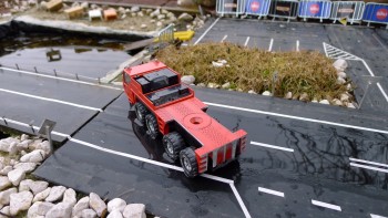

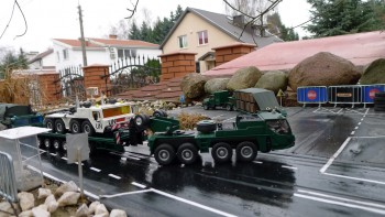

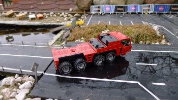

Tym razem będzie to wersja wojskowa. Nawet pójdę krok dalej. Wytnę tylne zakola żeby autko wyglądało jak rasowy ciągnik siodłowy.
Jak widać nadwozie zostało skrócone, a co za tym idzie straciłem tylny nit w podwoziu odpowiedzialny za mocowanie osi.
Liczyłem się z tym od samego początku. Teraz myślę jak zrobić ładne nowe mocowanie.
Naczepa będzie sześcioosiowa. Najazdy wysuwane jak w V319. Mocowanie naczepy z kawałka ramienia koparki. Pomysł sprawdzony stosowany dwukrotnie.
Moja koncepcje burzą żółte koła. Całe szczęście stare z siku 4010 pasują idealnie.
Będzie trochę roboty. Jestem dobrej myśli powinno wyjść ładnie Smile
Zapraszam

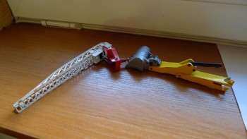

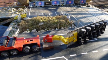

Kawałek koparki, straży pożarnej, podwozia plus trochę kombinowania dało ramię łączące naczepę z ciągnikiem siodłowym. Musze jeszcze pomyśleć jak całość wyrównać. Trzeba też zlikwidować kilka ruchomych połączeń.
Może dodam siłownik, tylko nie wiem gdzie. Smile
Zoaczymy Smile

Ramie łączące gotowe. Wstawiłem siłownik który ma funkcję blokady. Taka potrzebna atrapa
Część obok to przednia dolna zabudowała naczepy.

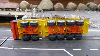

Pisanie by Siku Mechanik Pon Mar 23, 2015 2:25 pm

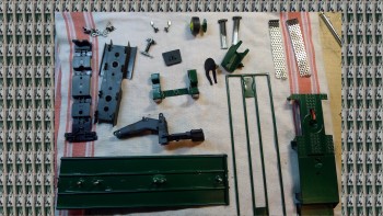

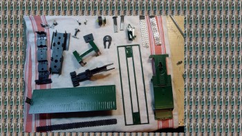

Stan surowy zamknięty.
Dorobiłem prawie wszystkie części.

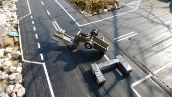

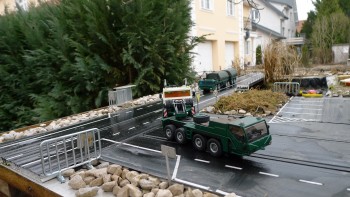

Przedostatnia oś w ciągniku ma imitacje resorów. Zeszlifowałem w środku plastikową część. I jest jak powinno.
Siodło  zrobione jest z trzech części zlutowanych ze sobą. Jestem bardzo zadowolony z tej części. Robota była dosyć trudna.
Jeszcze kilka drobiazgów i malowanie. Smile

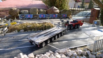

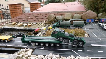

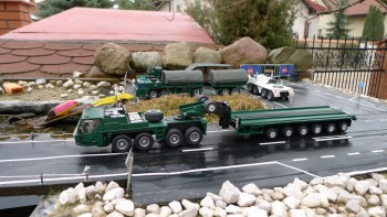

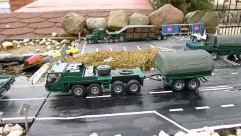

Pisanie by Siku Mechanik Sob Mar 28, 2015 11:11 am

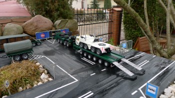

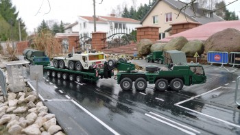

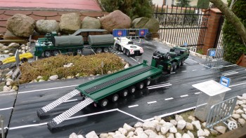

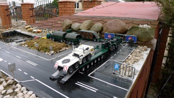

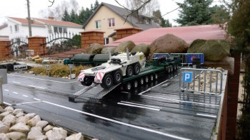

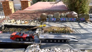

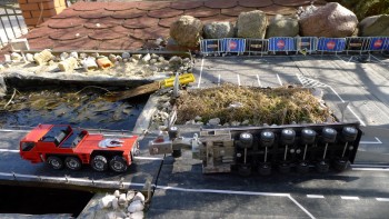

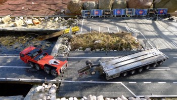

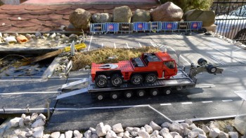

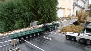

Pod koniec pracy wprowadziłem dwie zasadnicze zmiany.

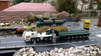

Najazdy zmieniłem na aluminiowe. Częściowo pomalowane. Nie będą narażone na utratę farby podczas wyciągania. Stalowe odpadły ze względu na otarcia
Zmieniłem też koła na bardzie pasujące.
Do ciągnika siodłowego mogę zaczepić oryginalną naczepę niskopodłogową w skali 1/50.
Naczepa pasuje do każdego ciągnika siodłowego w skali 1/50.
Tak planowałem i zrobiłem
Pokazałem to na zdjęciach.
Musze kupić czołg, a najlepiej dwa.

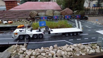

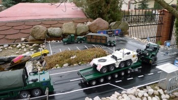

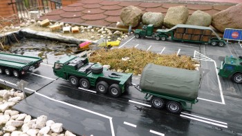

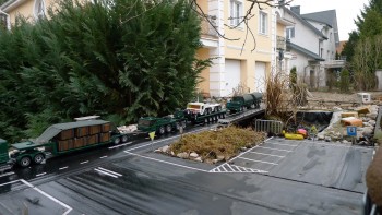

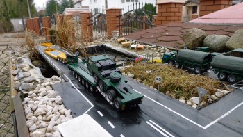

Pisanie by Siku Mechanik Pią Kwi 24, 2015 5:15 pm

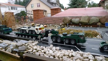

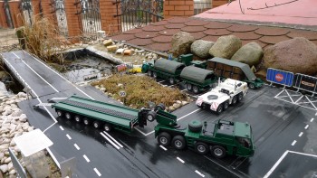

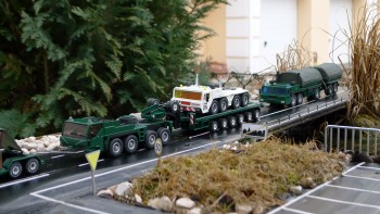

Jest czołg Smile

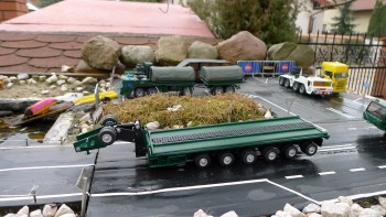

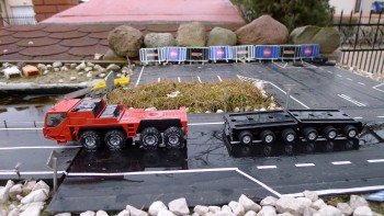

Pisanie by Siku Mechanik Sro Lut 24, 2016 4:25 pm

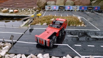

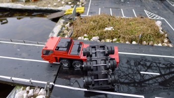

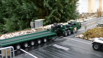

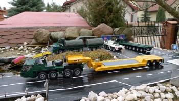

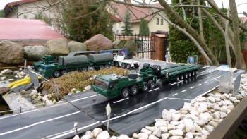

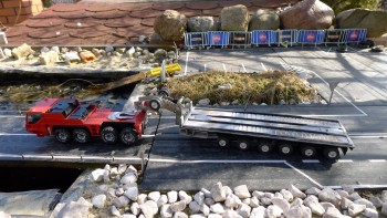

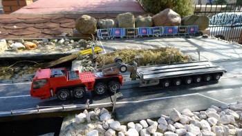

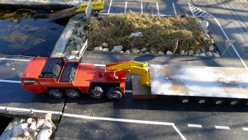

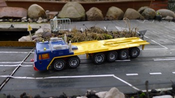

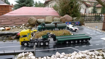

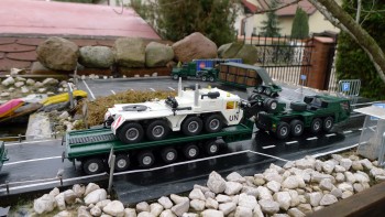

Będzie zmiana ciągnika siodłowego w transporterze czołgów. Trafił w moje łapki złom dźwigu 4010. Totalny wrak, ale ma całą płytę podłogową wszystkie osie oraz kompletną szoferkę. Brakuje lusterek to standard. Do szczęścia potrzeba gumowych dużych kół. Niestety już nie mam zostaną oryginalne z napisami.
FAUN 4010 dużo lepiej wygląda z tą naczepą. Obecny 2110 jest trochę za wąski
W naczepię pomaluje felgi na ciemnozielony. Nie zrobiłem tego wcześniej. Trzeba poprawić małe niedociągnięcie
FAUN Tank Transporter siku 2110  Bace12467229356 FAUN Tank Transporter siku 2110  3da109467229362
Jak widać na zdjęciach już zacząłem kombinacje z kołami. FAUN "UN"nie będzie cięty w połowie jak ten niżej.
FAUN Tank Transporter siku 2110  150ee2400176620
Robotę zacznę za miesiąc. Mam spore braki z tarczami do dremela oraz umierający akumulator od wiertarki, 150 zł w plecy. Cóż nie ma rady narzędzie też się eksploatują.
