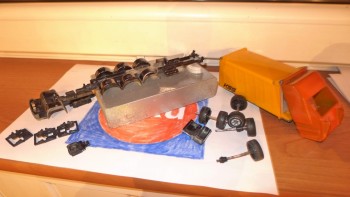

Wczoraj jak byłem jeszcze chory latałem sobie po sieci i znalazłem człowieka, trzeba to przyznać mistrza w naprawach renowacjach i kopiach siku. To co widziałem przeszło moje najśmielsze oczekiwania. Człowiek przerabiał wszystko, od góry do dołu. Moje roboty to przy nim uczniowskie szkolenie. Tylko jaki on miał warsztat, maszyny no i gość miał rękę i wyczucie finezje, jest stworzony do takich robót.
Chciałem coś pokazać z jego prac ale nie mogę go ponownie znaleźć. Trudno
Postanowiłem sprawdzić jaki posiadam złom i z tego coś zrobić, oczywiście raczej z papugować. I tak
Została płyta podłogowa do śmieciarki siku 2926
Góra też od tego modelu siku 2926
Trzy osie z kołami plus zapinki
Podwozie od jakiejś ciężarówki
i to wszystko.
I znowu brak kabiny, tylko że pasuje sporo modeli. Z tym się uporam

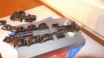

Na zdjęciach widać części oraz podwozie już przerobione z dwóch na trzy osie. To właśnie skopiowałem od mistrza siku
Mercedes Benz LKW Transporter siku 2926 Variante B 723fc8242715288 Mercedes Benz LKW Transporter siku 2926 Variante B 2da64a242715298 Mercedes Benz LKW Transporter siku 2926 Variante B F72f1f242715304 Mercedes Benz LKW Transporter siku 2926 Variante B 8556ad242715326
Dziś zainwestowałem w nowy klej Płynny Metal za całe 12 zł podobno jest najlepszy. Do tej pory używałem kleju do metalu super klej, zobaczymy ten płynny metal co to jest, ale dopiero za 24 godziny.
Jednym słowem podwozie już jest. Co ważne. Zachowałem wszystkie proporcje i odległości. Podwozie przed cięciem miało 138 mm i po wstawieniu dodatkowego błotnika ma tyle samo. Tylko środkowy nit będzie potrzebował nowego otworu do mocowania. Już sprawdzałem będzie dobrze.

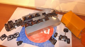

Pisanie by Siku Mechanik Sro Mar 13, 2013 4:28 pm

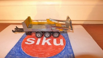

Płyta podłogowa gotowa.
Mercedes Benz LKW Transporter siku 2926 Variante B 477176243012669 Mercedes Benz LKW Transporter siku 2926 Variante B E6a64a243012682
Płynny metal sprawił się doskonale. Very Happy
Trzy osie już na swoim miejscu z czego jedną oś musiałem naprawiać, widać na pierwszych fotkach. Nawet przymocowałem podłogę paki, jest to punkt wyjścia do pracy.
W tym momencie powinienem mieć już projekt auta, a nie mam i nie wiem co dalej z tym zrobić cheers

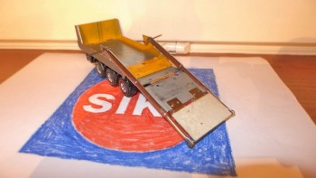

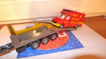

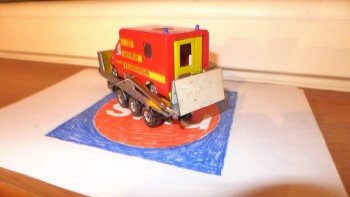

Pisanie by Siku Mechanik Pią Mar 15, 2013 10:46 pm
Mercedes Benz LKW Transporter siku 2926 Variante B Fb2472243456410 Mercedes Benz LKW Transporter siku 2926 Variante B A241f8243456414 Mercedes Benz LKW Transporter siku 2926 Variante B E06fba243456415 Mercedes Benz LKW Transporter siku 2926 Variante B D5dd9e243456421
Pierwsze koty za płoty Smile
Jak widać będzie ciężka laweta. Mieści się krótka ciężarówka.
Lawetę wyciąłem ze śmieciarki. Było bardzo dużo ręcznego szlifowania. Długo to trwało ale tak było trzeba. Wszystko jest równiusieńkie. Jak należy.
Podjazd będzie się łamany z dwóch najazdów. Niestety nie mam już zawiasów w miejsce niebieskiej taśmy. Dlatego skleiłem tyle o ile aby można było zobaczyć o co mi chodzi.
Siłowniki prawie gotowe, potrójne.
Jutro koniecznie muszę kupić zawiasy, żeby ruszyć dalej, bez nich stoję. Jak kupie to dopracuje siłowniki.
Będzie cacy. cheers

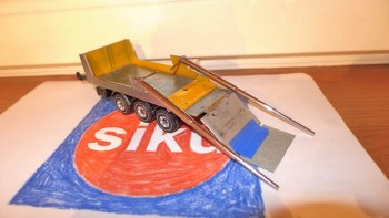

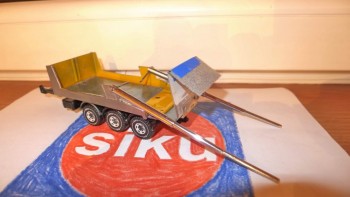

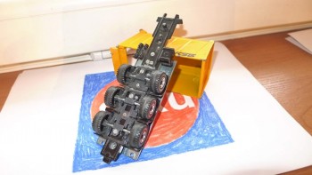

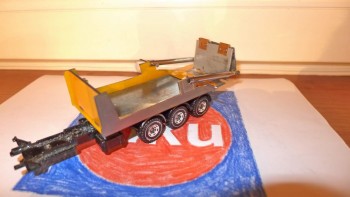

Podjazd prawie skończony
Mercedes Benz LKW Transporter siku 2926 Variante B B8f069243624078
Mercedes Benz LKW Transporter siku 2926 Variante B 7fdc87243624082
Mercedes Benz LKW Transporter siku 2926 Variante B 3f1078243624088
Mercedes Benz LKW Transporter siku 2926 Variante B 76b10f243624094
Mercedes Benz LKW Transporter siku 2926 Variante B Df1773243624097
Tu i ówdzie trzeba jeszcze podrównać. Najważniejsze jednak że siłowniki pasują i pracują jak należy. Będę je musiał wypolerować bo się chrom trochę porysował.
Ogólnie podjazd i siłowniki zaliczam do bardzo trudnych prac, nie ma możliwości popełnienia błędu. Odchyłka żędu 1 mm odbija się czkawką w późniejszej pracy. Całość jest równa i z tego bardzo się cieszę

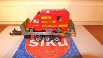

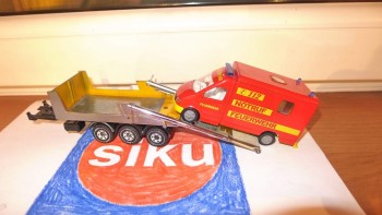

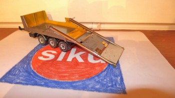

Wyżej napisałem że na lawecie mieści się mała ciężarówka,
już się nie mieści.
Siłowniki zabrały po kilka milimetrów z każdej strony i dlatego wchodzi tylko bus
Mercedes Benz LKW Transporter siku 2926 Variante B 44362c243624117
Mercedes Benz LKW Transporter siku 2926 Variante B 136fa4243624135
Mercedes Benz LKW Transporter siku 2926 Variante B 062b9b243624153
Mercedes Benz LKW Transporter siku 2926 Variante B 28280e243624160
Mercedes Benz LKW Transporter siku 2926 Variante B 8388bc243624170
Jutro wszystkie części ostatecznie dopasuję i zaczynam malowanie Smile

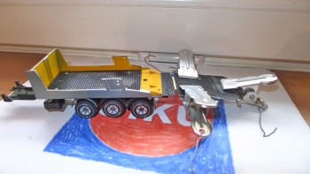

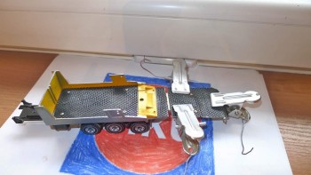

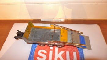

Z tym malowaniem to się troszkę pośpieszyłem. Zostało jeszcze wykończenie lawety.
Mercedes Benz LKW Transporter siku 2926 Variante B F112a2243959659 Mercedes Benz LKW Transporter siku 2926 Variante B 358551243959685
Metalowa siateczka osłony głośników doskonale się nadaje na podłogę i dlatego zawsze staram się odzyskać ten materiał z jakiegoś złomu.
W tej chwili schnie sklejona klejem do metalu.
Wyżej pisałem o potrzebie wypolerowania siłowników które trochę się porysowały podczas obróbki.
Mercedes Benz LKW Transporter siku 2926 Variante B 83002d243960003
Już są złote, świeca się jak psu jajka Smile
Na dziś koniec roboty z tym autem.
Jutro jak klej wyschnie dalsze prace Smile
