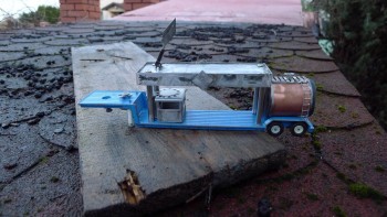

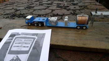

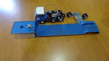

Re: Hanomag Henschel ARAL Tankstelle siku V355

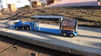

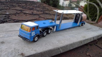

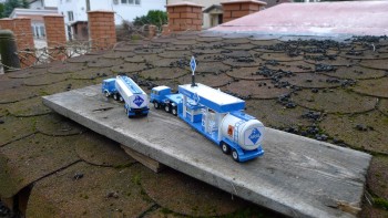

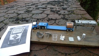

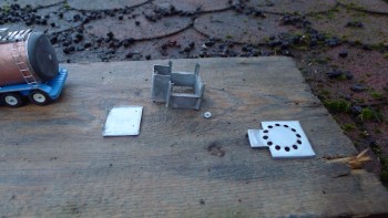

Prawda jest taka, że nie mogę usiedzieć w miejscu i nic nie robić. Mam poważne braki w materiałach jednak ruszyłem z modyfikacją następnego modelu. Prawdopodobnie przerwę prace na jakimś etapie z braku surowców. A na pewno już nie usunę farby. Skończył się chlorek metanolu. Smutne, ale prawdziwe.
Kawałek blachy jeszcze mam ostała się antena no i do roboty.
To co mam
Ciągnik siodłowy kompletny naczepa ma koła to wystarczy do tego żeby zrobić ciekawy model.
To co mam

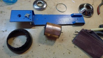

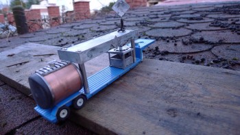

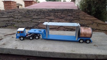

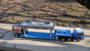

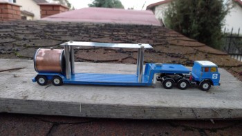

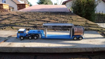

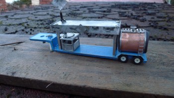

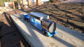

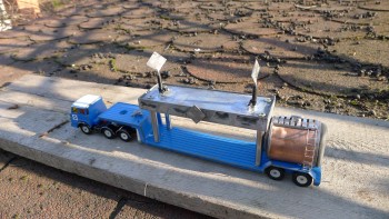

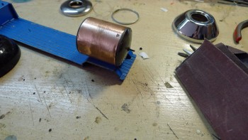

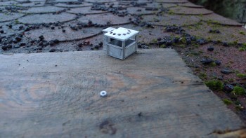

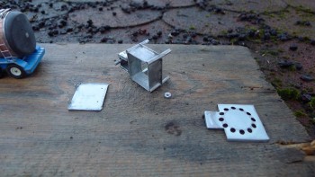

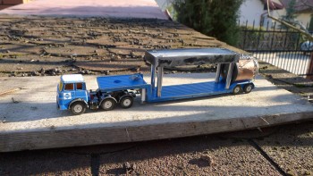

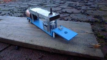

Dwa zdania na temat wykorzystanych materiałów
Cysterna to pozostałość rury po szambiarce BYŚ
Zabolenia w cysternie są z nakrętek po słoiku z kawą. Więc plastikowe. Łączone długą dorobioną śrubą M2
Filary są z anteny o średnicy 7mm. Na końcach wewnątrz anteny przylutowane są nakrętki M3. Daje to precyzyjny montaż.
Trzeba dorobić

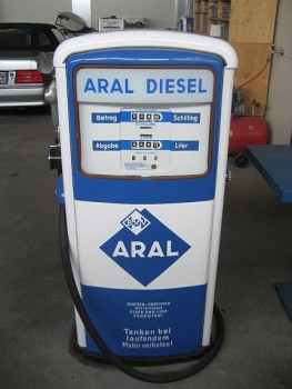

Dwa dystrybutory, może jeden zobaczę.
Kładkę na cysternie z drabinką.
Chyba też dorobię budkę jako kasę.
Dach z każdej strony będzie miał paski na reklamę. Tak jak w teraźniejszych stacjach.
I coś jeszcze. Zobaczymy jak będzie wyglądała po zabiegach.
Naprawy wymagają stopki w naczepie. Całe szczęście że mam dobry komplet to podmienię.
Trzeba dorobić

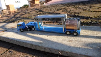

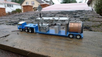

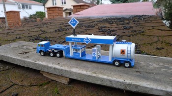

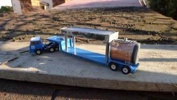

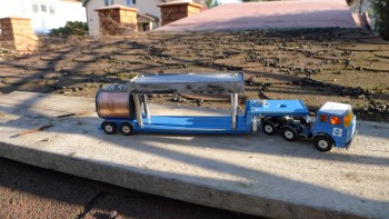

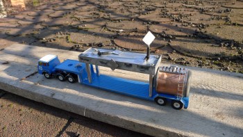

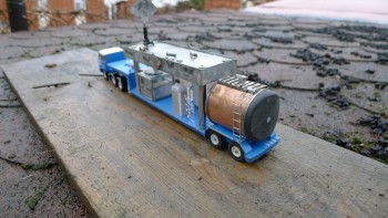

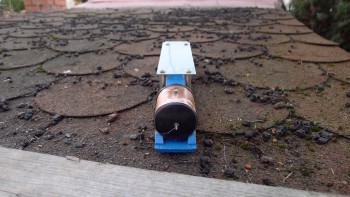

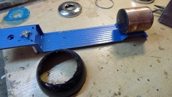

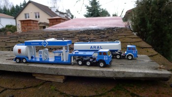

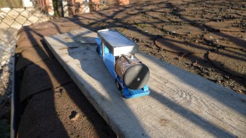

Mała zmiana w cysternie.
Zaoblenia na końcach cysterny są z kuli. Wyglądają bardzo dobrze tylko jest małe ale
Nie przykleję naklejki bo się będzie marszczyć. Dlatego jedną stronę zrobiłem z walca.

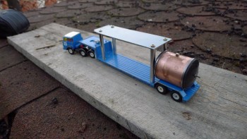

Skoczyłem wykańczanie cysterny oraz zadaszenie. Jeszcze dwa małe drobiazgi i zabieram się za dystrybutory.

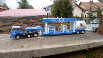

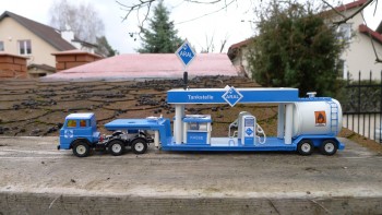

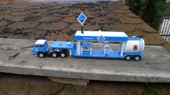

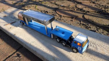

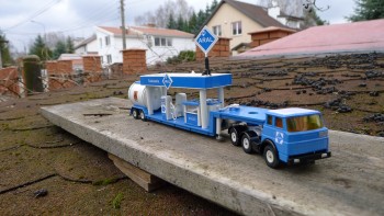

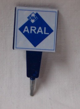

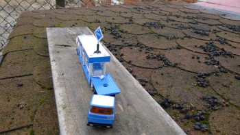

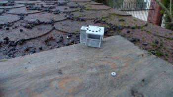

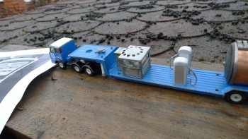

Bardzo trudno jest wliczyć wysokość budki. Żeby była nie za niska czy wysoka
Z moich obliczeń wynika, iż człowiek w tej skali 1/64 powinien mierzyć między 2.5 cm, a 3 cm.
I tyle właśnie wysokości ma kasa, 3 cm

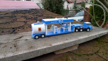

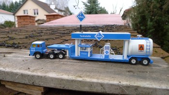

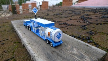

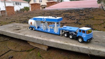

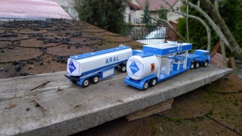

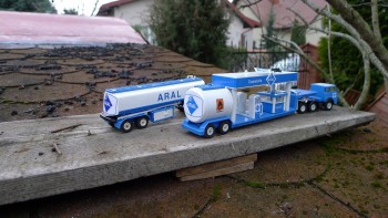

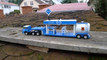

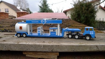

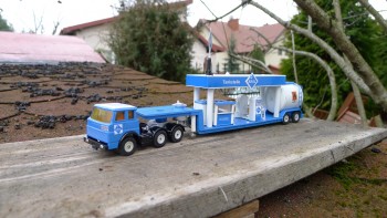

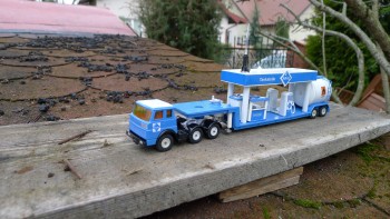

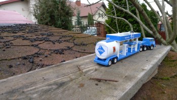

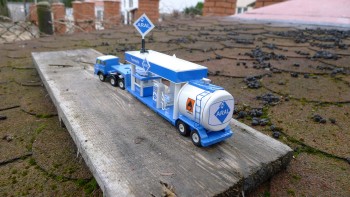

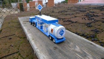

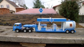

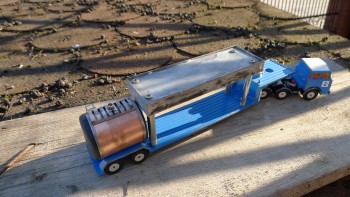

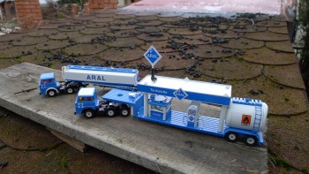

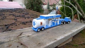

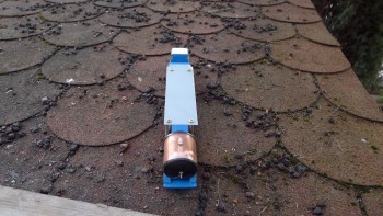

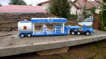

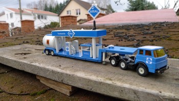

Trzy dni malowania i suszenia.
Musiałem mieć pewność, że farba jest wystarczająco twarda. Sporo części do skręcenia.

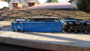

Jest błąd w wysokości wiaty.
Tył jest o jeden milimetr wyższy. Widać to po połączeniu z ciągnikiem siodłowym. Jak stacja stoi na nóżkach błąd jest praktycznie niewidoczny.

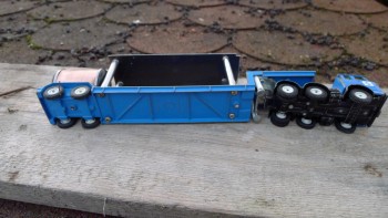

Oprócz tego naczepa nie trzyma poziomu i lekko wygięta.

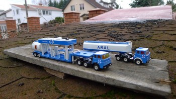

Modyfikacja wyszła mi kapitalna
