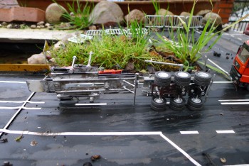

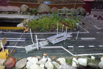

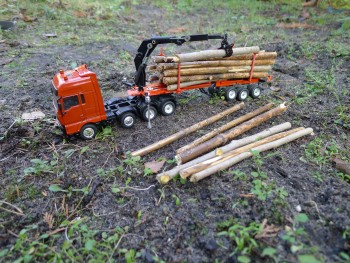

Pisanie by Siku Mechanik Pon Lis 23, 2015 3:58 pm
"Wiem, że dzwony biją tylko nie wiem w którym kościele"

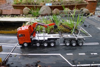

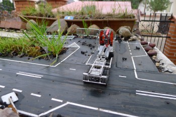

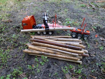

Widziałem marnej jakości filmik z bardzo ciekawą naczepą do przewozu drewna. Składała się w połowie i wsuwała na pakę jak kontener na gruz. Filmu nie mogę znaleźć, ale to co zostało mi w głowie pozwoliło na zrobienie takiej właśnie naczepy. Rozwiązałem kilka bardzo poważnych kłopotów. Składanie naczepy oraz wsuwanie na ciężarówkę.
Jest jeszcze sporo precyzyjnej roboty. Powinno być już łatwiej
MAN Holztransporter siku 3930 870ef0448949121 MAN Holztransporter siku 3930 436e20448949148 MAN Holztransporter siku 3930 E34dff448949179 MAN Holztransporter siku 3930 7957f3448949193 MAN Holztransporter siku 3930 754a0e448949217 MAN Holztransporter siku 3930 C5eec3448949259 MAN Holztransporter siku 3930 324c01448949276 MAN Holztransporter siku 3930 F9137d448949297 MAN Holztransporter siku 3930 5811a7448949324 MAN Holztransporter siku 3930 4e9899448949342 MAN Holztransporter siku 3930 674b7b448949361 MAN Holztransporter siku 3930 E390c9448949380 MAN Holztransporter siku 3930 3cd019448949401
Ostatnio zmieniony przez Siku Mechanik dnia Sob Gru 05, 2015 12:51 pm, w całości zmieniany 1 raz

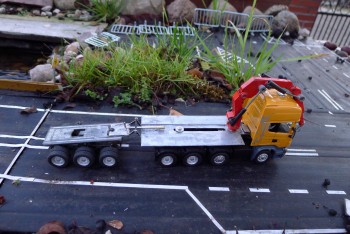

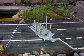

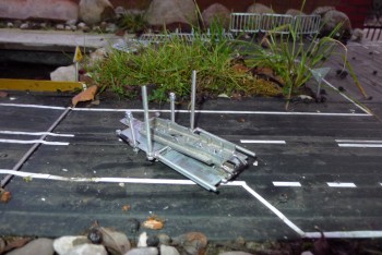

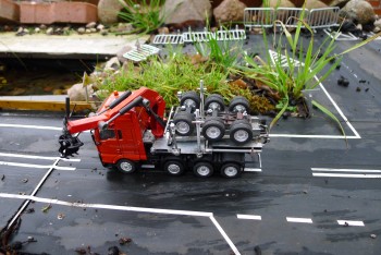

Pisanie by Siku Mechanik Czw Lis 26, 2015 6:16 pm

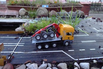

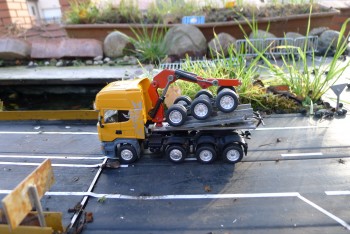

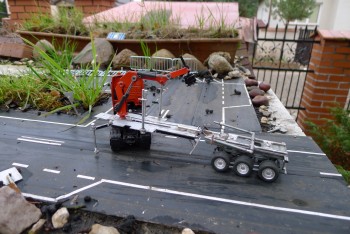

Mała zmiana.
Rezygnuje ze SCANI na rzecz MAN -a

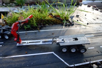

Zrobiłem stopki stabilizacyjne dźwigu HDS. Część według mnie wyszła super

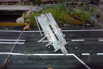

Ruchomy widelec w naczepie robiłem dwa razy. Z anteny poszedł do kosza. Drugi dużo lepszy widać na zdjęciach
Zasuwa blokująca dwie części naczepy zmieniałem trzy razy. Trudna część. Dopiero teraz spełnia swoja rolę
Podniosłem o 4mm tylną część naczepy. Próbując uzyskać poziom w naczepie.
Oraz kilka ważnych dupereli.
Tak wygląda pająk
MAN Holztransporter siku 3930 12a333449514169 MAN Holztransporter siku 3930 Bf0003449514238 MAN Holztransporter siku 3930 600666449514310 MAN Holztransporter siku 3930 0a7b74449514377

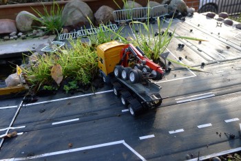

Pisanie by Siku Mechanik Sro Gru 02, 2015 1:37 pm

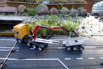

UUFFF. Skończyłem naczepę i zacząłem malowanie.
Na deser muszę jeszcze naprawić HDS. Jutro się tym zajmę.
Nadal nie mam nazwy auto.
MAN Holztransporter siku 3930 116fd0450520620 MAN Holztransporter siku 3930 6499c8450520634 MAN Holztransporter siku 3930 D9e59f450520645 MAN Holztransporter siku 3930 5a39c2450520662 MAN Holztransporter siku 3930 0c6075450520678 MAN Holztransporter siku 3930 79fb44450520721 MAN Holztransporter siku 3930 F7bf36450520770 MAN Holztransporter siku 3930 E64245450520786 MAN Holztransporter siku 3930 259157450520804 MAN Holztransporter siku 3930 418b56450520825

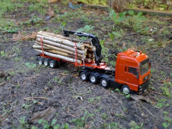

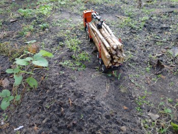

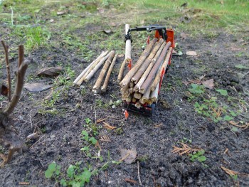

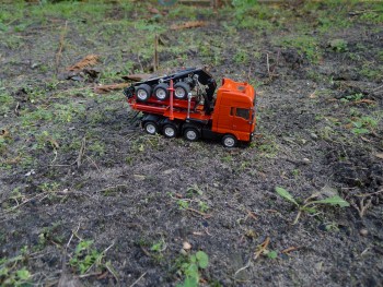

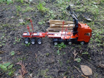

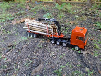

Pisanie by Siku Mechanik Sob Gru 05, 2015 1:16 pm

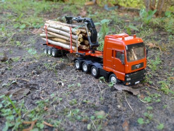

Mam już nazwę autka to MAN Holztransporter siku 3930

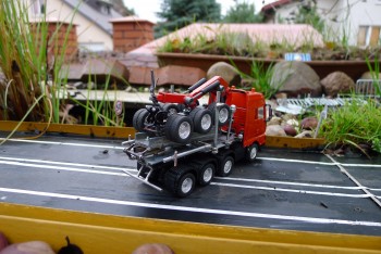

Naczepa przystosowana jest do ciągnika balastowego bez chłodnicy za szoferką i to na dodatek tylko do MAN -a
Kabina SCANII oraz Mercedesa ACTROS nie pasują. Szoferki mają róże wykończenia z tyłu.

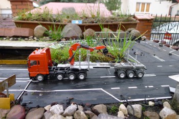

Język z przodu  naczepy (czarny kawałek blachy) spełnia dwie funkcje. Stabilizuje naczepę po złożeniu. Jest to jedyne rozwiązanie które nie wymaga interwencji w podwozie
Drugie zastosowanie to mocowanie naczepy po złożeniu.
Jedyna rzecz która mi się nie podoba to zbyt wysokie stopki stabilizacyjne HDS. Samo wkręcanie lub wysuwanie stopek zajmowało zbyt dużo czasu dlatego postanowiłem usunąć sporą cześć gwintu. Efektem czego wysuniecie stopek jest dużo szybsze.
Jest to pierwszy model w którym jest aż tyle elementów ruchomych. Skutkiem czego została mi tylko jedna antena i kawałek parasolki z której nic nie zrobię. Z powodu braku materiału, dogorywającego dremela, jest to ostatni resorak który zrobiłem w tym roku.
To chyba tyle w tym temacie.
