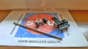

W graciarni zostały mi takie części od siku
Dłużyca - Przyczepa do przewozu stali 259f2c255443466
Ponieważ nic nie może się zmarnować postanowiłem zrobić bardzo prostą przyczepkę do przewozu długich ładunków.
Na tą chwilę jeszcze nie wiem co i jak. W każdym razie podstawowe elementy które widać wyżej wystarczy odpowiednio połączyć i będzie przyczepka.
Prawdopodobnie podczas pracy mój pomysł będzie ewoluował zobaczymy w którą stronę.Smile

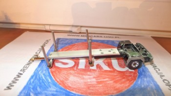

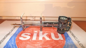

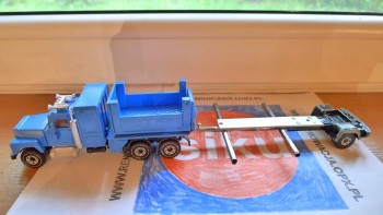

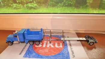

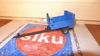

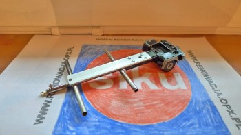

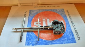

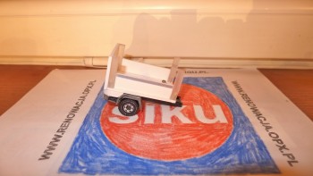

Na tą chwile przyczepka wygląda tak
Dłużyca - Przyczepa do przewozu stali 5f395a255954237
Dłużyca - Przyczepa do przewozu stali C32993255954241
Było trochę lutowania sporo pasowania i wiercenia.
Ponieważ kręgosłup przyczepki to antena teleskopowa która będzie wysuwana pojawił się problem natury skręcania grubszej rurki (miejsce lutowania poprzecznych widelców) na boki. Pewien luz jest dopuszczalny, ale nie taki, dlatego dodałem kawałek aluminiowego płaskownika który stawia opór i blokuje boczne skręty. Traf chciał że wymiar płaskownika jest idealny co podwozie modelu.
Podstawa przyczepki gotowa teraz zostało tylko wykończenie.
Musze pomyśleć co dalej zrobić.Smile

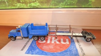

Kilka zdjęci z samochodem

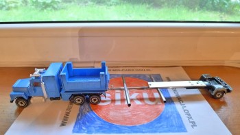

Przyczepa w osiemdziesięciu procentach skończona
Dłużyca - Przyczepa do przewozu stali Bd7830256348207 Dłużyca - Przyczepa do przewozu stali 1ea3e7256348212 Dłużyca - Przyczepa do przewozu stali 40b63f256348215 Dłużyca - Przyczepa do przewozu stali Bddcde256348223
Generalnie nie jest źle.
Jednak robota bez planu czasami idzie na próżno. W głowie zaświtał mi następny pomysł i dlatego dalsze prace na tym typem dłużycy został zarzucony.
Wszystkie dorobione części idą na złom :-|

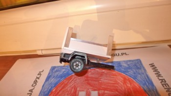

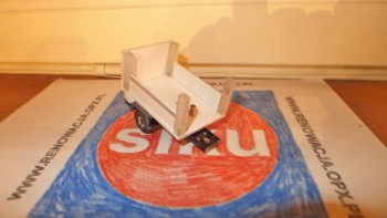

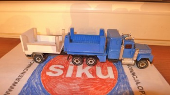

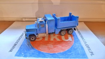

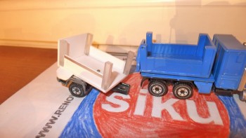

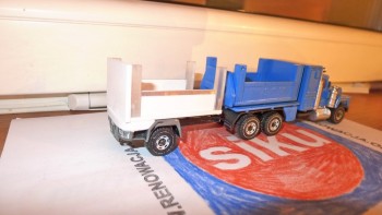

Kilka postów wyżej wspominałem że przyczepka przypadnie modelowi Mack Log Carrier siku 4013 http://www.minicars.ugu.pl/viewtopic.php?t=50 Jak widać na zdjęciach w temacie o tym modelu brakuje odpowiedniej dłużycy. Poszedłem w tym kierunku i przyczepka będzie bardziej przypominała komplet.
Dosyć szybko dorobiłem odpowiednia pakę wzorując się na już wykonywanej pracy.
Dłużyca - Przyczepa do przewozu stali 8ce4a2256349481
Dłużyca - Przyczepa do przewozu stali 9e5a66256349488
Dłużyca - Przyczepa do przewozu stali B9584f256349496
Dłużyca - Przyczepa do przewozu stali 1b6ec2256349503

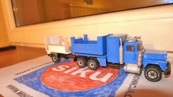

Paka jest osadzona na oryginalnym pociętym podwoziu i naturalnie jest obrotowa. Żeby po manewrze skrętu paka wracała na swoje miejsce na jednym ze zdjęć widać małą sprężynkę która odpowiedzialna jest właśnie za to.
Trzeba jeszcze kilka drobiazgów poprawić i przyczepka będzie idealnie pasowała do ciężarówki.
Kilka zdjęć z autem

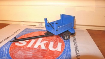

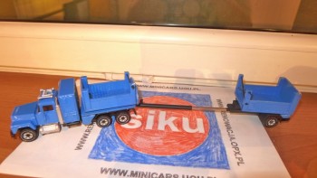

Przyczepka prawie skończona. Zostały tylko drobiazgi. Jutro zaczynam malowanie
Dłużyca - Przyczepa do przewozu stali Be15cf256715987 Dłużyca - Przyczepa do przewozu stali 21a0bd256715994 Dłużyca - Przyczepa do przewozu stali 0ab910256716002 Dłużyca - Przyczepa do przewozu stali 6ffe59256716008 Dłużyca - Przyczepa do przewozu stali 1ef1b4256716016 Dłużyca - Przyczepa do przewozu stali C2ac48256716023 Dłużyca - Przyczepa do przewozu stali B4a7f8256716031
Dłużyca - Przyczepa do przewozu stali Empty Re: Dłużyca - Przyczepa do przewozu stali
Pisanie by Siku Mechanik Czw Paź 03, 2013 10:15 pm

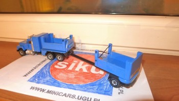

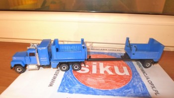

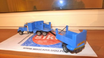

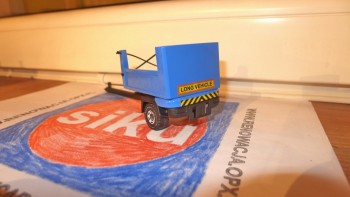

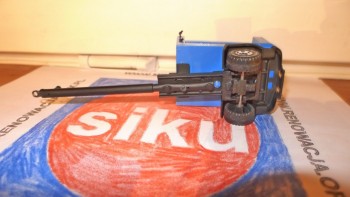

Trwało to dosyć długo i w końcu nadszedł koniec
Dłużyca - Przyczepa do przewozu stali 9c401a257490889 Dłużyca - Przyczepa do przewozu stali E5a1be257490899Dłużyca - Przyczepa do przewozu stali D64f5e257490907Dłużyca - Przyczepa do przewozu stali E5294f257490918Dłużyca - Przyczepa do przewozu stali 366c53257490931Dłużyca - Przyczepa do przewozu stali B5c033257490942Dłużyca - Przyczepa do przewozu stali E4a899257490952Dłużyca - Przyczepa do przewozu stali 98f563257490963Dłużyca - Przyczepa do przewozu stali 2a2e8c257490969
Że złomu zrobiłem fajną przyczepkę która pasuje do ciężarówki. Było trochę pracy, ale chyba było warto poświęcić czas na ten projekt. Zastanawiam się jak ją wycenić, na pewno malowanie kosztowało mnie 3 zł. Poświęciłem dwie anteny teleskopowe z których jedna poszła do kosza. Jedna antena kosztuje od 2 do 5 zł ja miałem je z odzysku. I chyba najcenniejsza część z przyczepki to cała oś z kołami ze sklejoną zapinką. Nie dał bym za nią nawet złotówki czyli 0 zł. Naklejki zrobiłem już jakiś czas temu przewidując grafikę na przyszłe projekty, czyli 0 zł. Plastik ze śmietnika oraz trochę super glue żeby wszystko trzymało się kupy. Jednym słowem 3 zł to koszt przyczepki. Nawiasem mówiąc jak bym miał ja kupić za trzy złocisze to bym zalicytował. I to wszystko w tym temacie Smile
