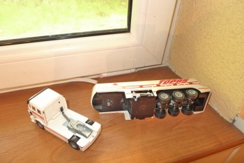

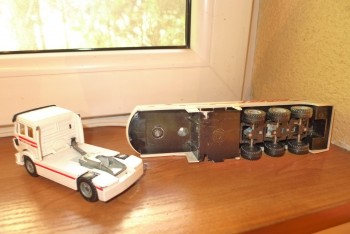

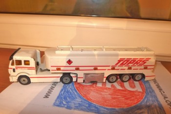

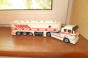

Tak naprawdę to polowałem na samą naczepę. A że trafił się komplet to już inna sprawa.
Mercedes nie ma przedniego grilla, z tyłu brak jest filtra powietrza i lusterek.
Brakujące części wezmę z identycznego modelu. Prawie rok czekał na swoją kolej i jak się okazało będzie dawcą części. ( pierwszy od lewej)
Mercedes Benz Tankzug RAAB KARCHER Topas Siku 3422 96a516214926291

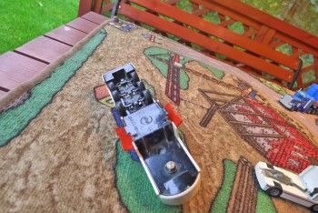

Naczepa nie ma klap po bokach oraz grzybka mocującego do ciągnika siodłowego.
Zaczep zrobię bez problemu, klapy także i je pomaluje na biało.
Całości nie będę malował nie ma takiej potrzeby, jak na dwudziestolatka jest w dobrym stanie. Po drugie jest ładna grafika na cysternie. Szkoda ją niszczyć.

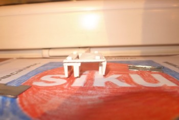

Naprawienie zaczepu w naczepie to znalezienie odpowiedniej śruby i ją wkręcenie. Ubytek był banalny.
Mercedes Benz Tankzug RAAB KARCHER Topas Siku 3422 A81611276100641
Najlepsza śruba w tym przypadku to m 2,6 i średnica główki około 8 mm.

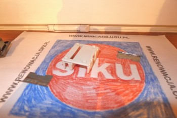

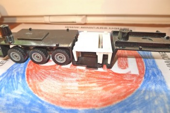

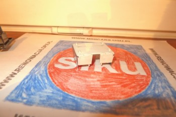

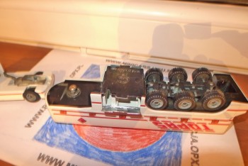

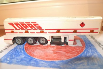

Myślałem że autko naprawię w dwie godziny i się pomyliłem. Napotkałem dosyć poważny problem który nazywa się drzwi do skrzyni. Jak się okazało "siku" strzeliło babola, aż nie mogłem w to uwierzyć. Drzwi i wewnętrzny biały plastik widoczny na zdjęciu
Mercedes Benz Tankzug RAAB KARCHER Topas Siku 3422 B3b7d2276100648
to jeden element.

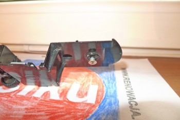

Można to porównać do pudełka kasety VHS. Gdzie klapka zamyka się tylko dlatego że tworzywo z którego jest zrobiona jest bardzo elastyczne i mocne. W pudełku kaset zdało to egzamin, ale nie tu. Wiadomo że podczas zabawy dzieci będą otwierały drzwi dosyć często, a co za tym idzie mocowanie za każdym razem będzie coraz słabsze. Nie wiem dlaczego goście z siku tak to rozwiązali. Do tej pory wszystkie klapy miały prosty zawias.
Patrz górna poszarpana krawędź
Mercedes Benz Tankzug RAAB KARCHER Topas Siku 3422 8967c2276100654
Wracając do usterki. Najprościej było by wszystko zalać betonem (zakleić wnęki) i po kłopocie. Jednak tak nie zrobię. Po roku napraw i nabytym doświadczeniu muszę coś wymyślić i to naprawić. Pytanie tylko jak ?

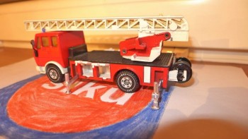

Jak się okazuje wystarczyło wypić kawkę pomyśleć i coś sprawdzić.
Jeden pomysł przyszedł mi do głowy. Klapy trzeba zrobić tak jak w tym aucie
Mercedes Benz Tankzug RAAB KARCHER Topas Siku 3422 2cdf9b241477635
temat
https://dokument.forumpolish.com/t143-mercedes-benz-feuerwehr-drehleiter-siku-2919-150
Jest to bardzo prosty i skuteczny system otwierania klap.
W tym przypadku trzeba było wyciąć odpowiednie prowadnice na zawiasy.
I wyciąłem

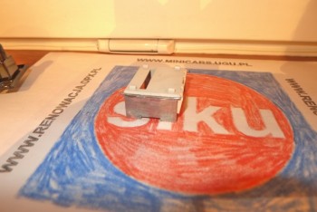

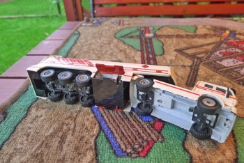

Żeby klapy były mocne zrobiłem je metalowe z przylutowanymi sworzniami.
Mercedes Benz Tankzug RAAB KARCHER Topas Siku 3422 F4e1e3276133212 Mercedes Benz Tankzug RAAB KARCHER Topas Siku 3422 Dab062276133223
Zamontowane na naczepie
Mercedes Benz Tankzug RAAB KARCHER Topas Siku 3422 8001e1276133229 Mercedes Benz Tankzug RAAB KARCHER Topas Siku 3422 5fd5a3276133238Mercedes Benz Tankzug RAAB KARCHER Topas Siku 3422 Bf53b8276133245
Klapy są za cienkie, więc je obkleiłem wyprofilowanym plastikiem
Mercedes Benz Tankzug RAAB KARCHER Topas Siku 3422 E515b0276133250 Mercedes Benz Tankzug RAAB KARCHER Topas Siku 3422 076477276133255
Wyglądają świetnie, pasują jak ulał, trzeba je jeszcze dokładnie wyszlifować żeby się otwierały. To praktycznie kosmetyka.
Klapy prawie zrobione.
Pisałem wyżej że będą białe. Zmieniłem zdanie dla kontrastu pomaluje je na czerwono. Tak chyba będzie lepiej.

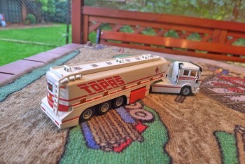

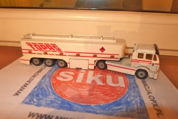

Naprawiłem Mercedesa, a prościej mówiąc wstawiłem części od innego tego samego modelu.
Pierwszy od lewej
Mercedes Benz Tankzug RAAB KARCHER Topas Siku 3422 86e179214926268
A tu po naprawie
Mercedes Benz Tankzug RAAB KARCHER Topas Siku 3422 Df5dfb276259829 Mercedes Benz Tankzug RAAB KARCHER Topas Siku 3422 E8f314276259834
Lusterka schną, jutro będzie model gotowy

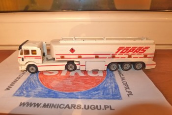

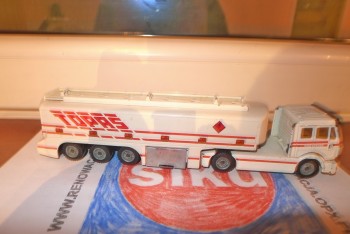

Pisanie by Siku Mechanik Wto Wrz 17, 2013 12:39 pm

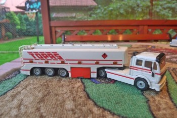

Mercedes Benz Tankzug RAAB KARCHER Topas Siku 3422 C1b7f7276442021 Mercedes Benz Tankzug RAAB KARCHER Topas Siku 3422 2a6de3276442026Mercedes Benz Tankzug RAAB KARCHER Topas Siku 3422 8dfe03276442032Mercedes Benz Tankzug RAAB KARCHER Topas Siku 3422 8dfe03276442039Mercedes Benz Tankzug RAAB KARCHER Topas Siku 3422 89f666276442043Mercedes Benz Tankzug RAAB KARCHER Topas Siku 3422 801586276442051

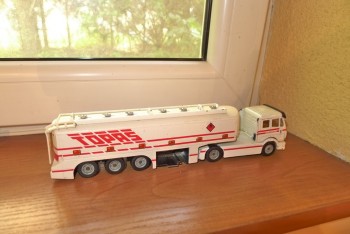

Kilka słów
Jak się okazało zrobiłem coś co było prawie nie możliwe do zrobienia. Na pierwszy rzut oka. Przerobiłem mocowanie zawiasów klap. Panowie z "Siku" od razu tak powinni zrobić. Są to  jedne z droższych zabawek i taka amatorszczyzna nie powinna mieć miejsca.
Pozostałe ubytki to przekładka dobrych części
