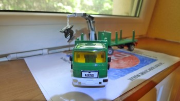

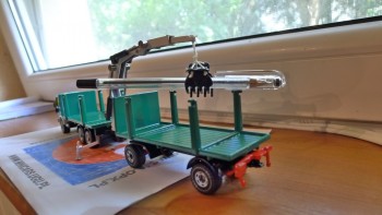

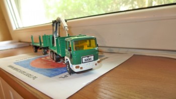

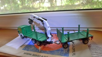

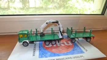

zakup z zestawem złom 31

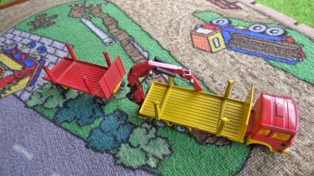

Trafił mi się bardzo ciekawy model do przewozu drewna
MAN LKW mit ladekran langholzwagen 47a07f265596740 MAN LKW mit ladekran langholzwagen Dbb554265596751MAN LKW mit ladekran langholzwagen 979100265596772MAN LKW mit ladekran langholzwagen B5c9cb265596788
Co ciekawe przyczepkę kupiłem wcześniej niż sam samochód i do końca nie wiedziałem z jakiego zestawu ona pochodzi. Traf chciał że następny zakup to brakujący MAN. I jest komplet Smile

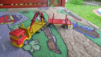

Uszkodzenia MAN
Brak jednego koła - Mam zapasowe więc tu nie będzie kłopotu
Krzywe osie - Zabawa młoteczkiem
Brak lusterek - Mam już dorobione które czekają na montaż. W nawiasie dodam że to przedostatnia para jak mi została
Rozregulowany dźwig HDS - To mój czwarty samochodzik z tego tupu dźwigiem i wszystkie mają ten sam kłopot. HDS nie jest precyzyjny lata jak ży...d po pustym sklepie. Postanowiłem że tym razem rozłożę go na części pierwsze i dokonam odpowiednich napraw.
Na marginesie dodam że wcześniej bardzo bałem się demontować HDS. Nie wiem dlaczego
Złamane dwie stopki stabilizacyjne - Dorabiałem już wcześniej te części. Zrobię je bez problemu jednak pochłoną mnóstwo czasu.
Na koniec brak chwytaka drewna - Nawet nie będę próbował robić i kombinować, porostu zastąpię tą część żabką do włosów. Jest idealna. Tak jak tu

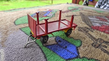

Przyczepa
MAN LKW mit ladekran langholzwagen 32e84a269648902 MAN LKW mit ladekran langholzwagen 1dc280269648915
Przyczepa jest w bardzo dobrym stanie trzeba tylko wzmocnić tylną belkę z lampami.

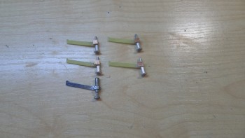

Dorobiłem stopki lub jak kto woli podpórki dźwigowe.
Te cztery części pochłonęły ponad dwie godziny i jeszcze trzeba poświęcić trochę czasu
MAN LKW mit ladekran langholzwagen F957c9269965984
Dwie dodatkowe stopki dostanie model który miał ubytki
https://dokument.forumpolish.com/t218-mercedes-ladekran-recyling-transport-siku-2920
Największy kłopot z częścią pt. stopka polega na dobraniu odpowiedniego materiału.
Grubość elementu który się chowa wynosi 1.3 mm. Plastik jest za słaby, aluminium nie można lutować no i jest zbyt miękki. Blacha metalowa jest za twarda i trudna w obróbce dlatego wykorzystałem laminat (płytka drukowana, bez otworów) która nadaje się znakomicie. Jest mocna i elastyczna no i cyjanopan dobrze trzyma.
Te części kończą etap dorabiania braków. Pozostaje czyszczenie i malowanie Smile

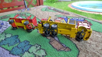

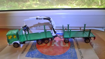

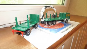

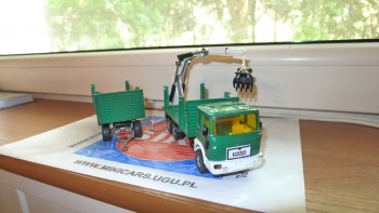

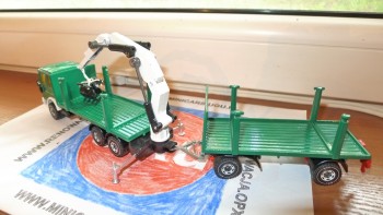

MAN LKW mit ladekran langholzwagen 9bd19e270321145 MAN LKW mit ladekran langholzwagen 433ad1270321156MAN LKW mit ladekran langholzwagen A5560a270321170MAN LKW mit ladekran langholzwagen 00e477270321182MAN LKW mit ladekran langholzwagen B6fb0a270321200MAN LKW mit ladekran langholzwagen 3c90ec270321217MAN LKW mit ladekran langholzwagen 4487e5270321236MAN LKW mit ladekran langholzwagen C575d4270321257MAN LKW mit ladekran langholzwagen 447361270321275MAN LKW mit ladekran langholzwagen 07ef7c270321310MAN LKW mit ladekran langholzwagen 735422270321332MAN LKW mit ladekran langholzwagen B6c1aa270321354MAN LKW mit ladekran langholzwagen 0706e9270321371MAN LKW mit ladekran langholzwagen 912db1270321387MAN LKW mit ladekran langholzwagen Cf25f1270321401MAN LKW mit ladekran langholzwagen E4cfa6270321420MAN LKW mit ladekran langholzwagen D8258a270321436MAN LKW mit ladekran langholzwagen 18ac71270321449MAN LKW mit ladekran langholzwagen 43bb35270321466MAN LKW mit ladekran langholzwagen Be43f8270321483MAN LKW mit ladekran langholzwagen 466a26270321501MAN LKW mit ladekran langholzwagen Ddc94c270321509MAN LKW mit ladekran langholzwagen Ed5329270321525

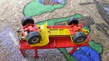

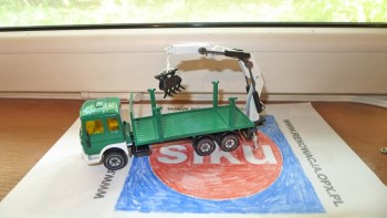

Nie będę pisał o aucie bo w sumie bym się powtarzał. Remont szoferki MAN -a był już przeze mnie opisywany, stopki tudzież podpórki dźwigu też jakiś czas temu omawiałem dlatego skupie się na dźwigu HDS.
Dźwig HDS jest jedną z bardziej skomplikowanych części którą można spotkać w ciężarówka siku. Zrobienie czegokolwiek jest bardzo trudne i skomplikowane. Dlatego omijam szerokim łukiem auta które mają uszkodzony HDS. Wszystkie moje dźwigi były prawie kompletne i w dobrym stanie, dorobienie haka nie miało nic wspólnego z samym urządzeniem. W tej renowacji poszedłem o krok dalej i postanowiłem HDS rozebrać i pomalować a przy okazji jak się okazało naprawić siłowniki. Samo rozebranie nie było trudne. Siłownik przymocowane są na rurkowe nity chyba 2 mm. Wystarczyło je odpowiednio rozwiercić i wymontować. Schody zaczęły się przy montażu. Najprościej jest zamienić nity na długie śruby 2 mm i wszystko skręcić. Prosta robota.
W tym przypadku ponownie zamontowałem te same nity z wkręcona śrubką 1.3 mm (jedna strona nita była prosta, rozwiercona). Rezultat jest taki że prawie nie widać tych małych śrubek i całość wygląda na nie ruszane.
Tak właśnie powinno być.
Koszt tej operacji to czterokrotnie dłuższy czas montażu niż ciężarówki. Ciężarówkę po remoncie składam w 15 minut.
Doświadczenie nabyte jest ogromne jeśli chodzi o dźwig HDS a zwłaszcza mocowanie ruchomych elementów.
Nie polecam rozbiórki HDS -u bez odpowiednich materiałów oraz kupno ciężarówki z uszkodzonym HDS -em
Ile i dlaczego tak drogo
KONIEC

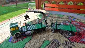

Pisanie by Siku Mechanik Sro Mar 26, 2014 1:38 pm

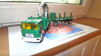

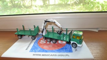

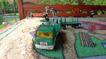

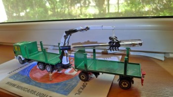

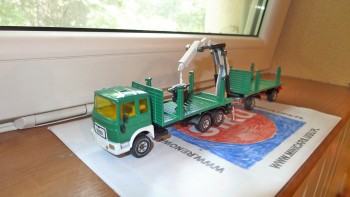

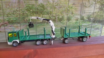

Dodałem ładunek drewna
MAN LKW mit ladekran langholzwagen A6e762316780429 MAN LKW mit ladekran langholzwagen Df66d1316780448 MAN LKW mit ladekran langholzwagen F8672b316780463 MAN LKW mit ladekran langholzwagen 03fd33316780490 MAN LKW mit ladekran langholzwagen 03d765316780507 MAN LKW mit ladekran langholzwagen 33093c316780525
